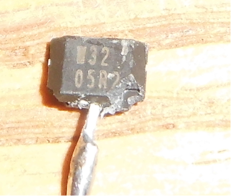

Welches bautel ist das
Gast #3858979
Hi, habe gerade einen Sensor aus einem Elektrofahrrad ausgebaut, war am
Tretlager an einem magnetschleifring positioniert. Ein Bein ist
abgerissen. Ich gehe davon aus dass es ein hallsensor ist.
Bauform ist wie beim tle4905. 3 Beinchen, vcc gnd und Signal.
Problem auf dem Teil steht:
32
05R2
Keine Ahnung was das für ein Hersteller ist etc.
Kann leider gerade kein Bild hochladen. Habt ihr vielleicht trotzdem
einen Tipp?
Danke,
Dennis
#3859369
Hi Easylife,
was ist denn genau der Unterschied zu einem Hallsensor bzw. warum
vermutest du diesen Typ Sensor?
Das muss ein Sensor sein wie beim ABS vom KFZ, zumindest ist es genauso
angeordnet. Magnetring ist verbunden mit der Achse, und Sensor sitzt im
rechten Winkel dazu sehr nah daran positioniert durch ein Loch am
feststehenden Rahmen gehalten.
Soweit ich das erkennen konnte ist das mittlere Beinchen GND.
Gruß,
Dennis
Gast #3859459
...das sieht nach einer wirklich möglichen Lösung aus. Dann würde ich es
mit dem TLE4945 oder 4935 (Bipolar) mit einem externen Pullup versuchen,
da der keinen internen hat.
Das ganze Geraffel läuft auf 5V, sollte passen.
Die Empfindlichkeit des Sensors ist zwar nicht ganz zu fein, aber es ist
hoffendlich eh überdimensioniert...
Gruß,
Dennis
