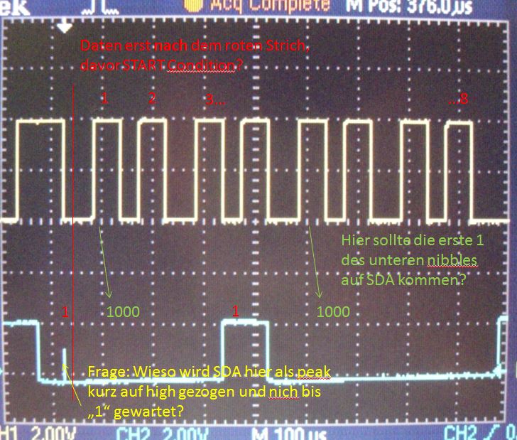

ich möchte mit einem tiny44 einen PT2257 Digitalpoti steuern.
SDA, SCL laufen, die USI routine kommt bis zu dem Punkt, wo der Slave
die Adresse ACKen soll - macht er aber nicht (laut Rückmeldung der
Routine fehlt das ACK), weil auf dem Oszi ersichtlich nicht die im
define angegebene 0x88 übertragen wird - habe ich bei der lib nach
AVR-310 etwas verpasst?
Klaus.
OP #3859279
...wie man erkennt, ist bei den daten zml zu beginn ein kurzer peak -
DAS scheint bereits die erste 1 zu sein von 0b10001000 - aber ist das
korrekt? Müsste die routine nicht warten, bis clk = 0 ist und wieder auf
1 geht (also rising edge)? denn es kommen ja noch 8x clk HIGH für daten
+ 1x clk HIGH für ACK...? Leigt das an der recht geringen clk von 10kHz?
Klaus.
Normalerweise schon.
Zuerst die Startbedingung (die sieht noch OK aus)
"The SCL is set to HIGH and SDA shifts from HIGH to LOW state."
dann SCL->L, SDA->MSB(Adresse), SCL->H...
lt. DB gibt es keine untere Grenze für fclk. Eventuell übersehen, den
Standard-Modus im Programm zu aktivieren "The default setting is fast
mode"?
Und warum hat SCL nur 2V, während SDA 4V hat. Das liegt zwar noch knapp
innerhalt der Spezifikation von Vih=1,6V (Vdd=4V), aber ich würde
dennoch die Pullup-Widerstände prüfen - besonders, wenn die Vdd höher
sein sollte.

Gast #3859609
@hofa: Weil die Bezugspotentiale vertikal verschoben sind auf dem Oszi?
FastMode habe ich abgeschaltet, klar...SCL läuft mit 11kHz derzeit. Ich
frage mich aber, wie es passieren kann, dass SDA schon kurz nach dem
Startup auf high geht, "der" müsste doch bis zur ersten clock warten mit
der Übertragung...hmmm.
Klaus.
Gast #3859618
Hi
>Ich frage mich aber, wie es passieren kann, dass SDA schon kurz nach dem
High ist der Ruhepegel von SDA/SCL.
MfG Spess

@spess: Das ist mir schon klar, aber mit "high" versucht die funktion ja
die erste 1 der Adresse 0x88 (10001000) des Potis zu übertragen - und
das dürfte sie mMn erst beim darauf folgenden clockzyklus tun.
Klaus.

Gast #3859654
Hallo spess,
aber der Nadelimpuls, der ja scheinbar die erste 1 der Adresse sein
soll, ist der nicht auch deiner meinung nach an der falschen Position?
Ich würde erwarten, dass SDA low bliebt bis SCL auf high geht und DANN
das MSB übertragen wird, also um einen clk zyklus nach rechts verschoben
- und vor allem nicht nur als kurzer impuls.
der 9 clk zyklus, in dem der slave die adresse ACKen soll (SDA low
ziehen), sieht man in dem bild nicht - der kommt aber auch noch.
Klaus.

Gast #3859686
Hi
Das passt aber nicht zu dem H ( beim Senden von 0b10001000) in der
Mitte. Das liegt im 4.Bit. Außerdem ist der Spike für mich kein Bit. SDA
darf sich in der Low-Phase von SCL ändern. Wo der Spike genau liegt kann
ich an Hand des Bildes nicht entscheiden.

Gast #3859750
@hofa: Hoppala. In der Tat, mea culpa...das muss ich mir mal ansehen.
@spess: Durchgelesen, nein. Angeschaut, ja. Der Code, den ich benutze,
basiert ja direkt auf dieser AN. Mein "verständnis" für die
Adressierung, datenübertragung etc habe ich nur aus dem PT2257 DB, da
dort ja auch die anderen, wichtigen daten drinstehen. Deine Aussage ist
genau, was ich meine - der Spike dürfte DA nicht sein, er muss als
sauberer Impuls erst mit dem nächsten scl zyklus beginnen - dann rutscht
auch der nachfolgende (saubere) sda puls auf bit 5 und alles passt ->
10001000
Ich vermute, dass das triggern "jetzt sende das erste datenbit der
adresse" in der routine zur AN-310 irgendwie nicht ganz sauber läuft und
halt während der noch aktiven start-condition startet, also nicht
wartet, bis der erste "echte" clk impuls zur datenübertragung
kommt...ich poste die stelle nacher mal.
Als nächstes muss ich den code mal auf einem attiny85 mit einem i2c
eeprom laufen lassen, damit ich vergleichen kann, ob es da genau so ist
(dafür wurde sie urspr geschrieben).
Klaus.
OP #3860289
1) mit 4V läuft das Teil nicht sauber, damit wird SDA nicht richtig
freigegeben und vom PT2257 immer halbseiden auf Masse gezogen, hmpf. Spg
auf 4,5V erhöht, nun ist auch der blaue SDA Signalverlauf 0/4.5V
2) Code:

OP #3860341
...ja f*ck die Henne. Wenn ich die Adresse um 1 shifte, dann gehts, also
statt 0x88 = 0b10001000 schreibe ich 0b01000100, dann läuft es, wie es
aussieht - muss nun testen, ob das Poti was tut - zumindest überträgt er
jetzt 3 Byte und bricht NICHT ab...kann mir das bitte mal einer
erklären?
EDIT: Das Poti loooft, ich werd verrückt...das kommt davon, wenn man
beschissen dokumentierten Code aus LCCs weiterverwendet - genau wie auf
der Maloche.
Klaus.
Gast #3860442
Hi
>aussieht
Deine main.c erwartet einfach die 7-Bit-Adresse ohne das RW-Bit (Bit0)
und shiftet die selbstständig nach Bit7..Bit1:
messageBuf[0] = (I2C_SLAVE_ADDR<<TWI_ADR_BITS) | (FALSE<<TWI_READ_BIT);
MfG Spess
OP #3860512
...ist mir jetzt auch klar geworden, aber das hätte Ranjid da vll auch
kurz per Randnotiz anmerken können, finde ich. Denn, de facto ist das ja
NICHT die "normale" Adresse des Slaves. Das ist immerhin offizieller
Code zu einer AN, nicht vom Software-AG-Server der 9b geklaut.
Klaus.
Gast #3860530
Hi
>Kein Wunder. 0x88 kann es nicht als I2C Adresse geben, weil die nur
>sieben Bit lang ist und damit dein oberstes Bit hinten runter fliegt.
Das ist eine Frage der Implementierung. Aber darüber wurden hier schon
Glaubeskriege geführt. Mit deiner Ansicht könnte das wieder losgehen.
MfG Spess
Gast #3860612
Hi
>Ich bin durch mit dem Thema und wie immer hat einmal drüber Schlafen zum
>Erfolg geführt.
Hättest dir auch einfach mal deinen Quelltext ansehen können. Das
steht doch eindeutig
und in der USI_TWI_Master.h
#define TWI_ADR_BITS  1 // Bit position for LSB of the slave address
bits
                           in the init byte.
Also wird das Adressbyte um 1 Bit nach links geshiftet. Bei 0x100100
geht dann halt ein Bit verloren.
MfG Spess
OP #3860621
Hi spess,
ich hätte es plausibilisieren können, ja - es ist aber nicht mein
Quellcode, ich habe eine lib benutzt. Und in dieser wird ganz am Anfang
ein define gesetzt, hinter dem steht "// Slave Adress" - im PT2257 steht
"Adress 0x88" - ergo...da stand nirgends, dass man nur die oberen 7 Bits
eintragen darf.
Würde ich die libs auf der Arbeit aus dem repository auschecken und dann
erst komplett "reviewen" müssen, würden wir ja nie fertig. Saubere Doku
ist das A&O und ICH hätte den "7 Bit Hinweis" dort hinterlassen ODER das
shifting dann in der nächsten Zeile automatisiert.
Klaus.
