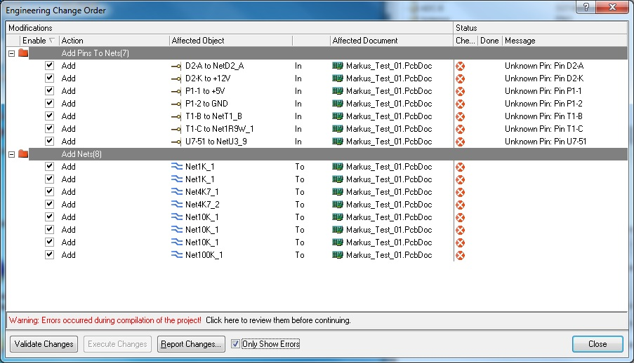

Ich habe ein Problem mit Altium Designer, ich habe ein Shematic angelegt
und fertiggestellt, alle Footprints eingefügt usw. jetzt habe ich das
Problem, wenn ich die Bauteile in die PCB importieren möchte dann werden
mir Fehler angezeigt ,,Unknown Pin´´ usw. Aber ich weiß nicht wie ich
dieses Problem beheben kann bitte um Hilfe. Die Fehler seht ihr im
Screenshot Danke im Vorraus :)

Da gibt es ein Problem der Zuordnung zwischen Schematic Pin Name und
Footprint Pin Name. Beispiel: Im Schematic steht am Transistor B,C und E
udn am Footrping 1,2 und 3.
Schau Dir das Footprint und das Symbol an.
Kann man auch über "EDIT Pins" zusammenmatchen.
Besser jedoch Du editierst Dein Schematic Symbol so dass es zum
Footprint passt.
