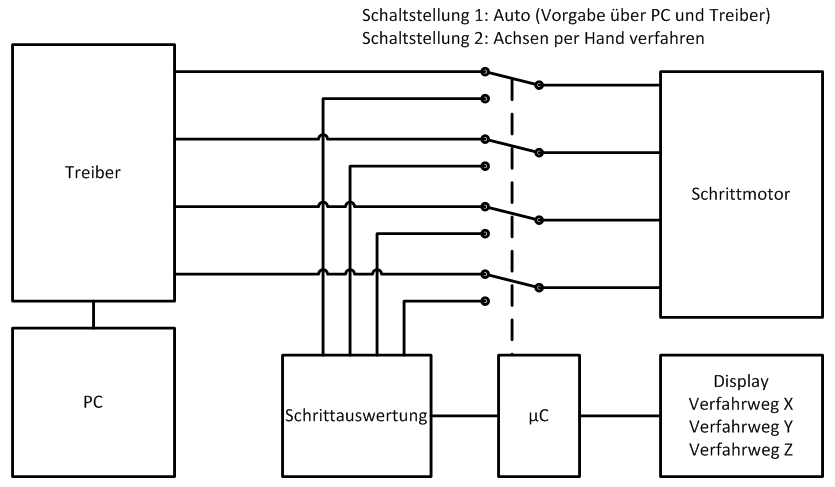

ich möchte eine kleine CNC-Fräse so modifizieren, dass ich sie auch per
Hand verfahren kann. Dazu sollen die drei 4-poligen Schrittmotoren(3A)
vom Treiber elektronisch abkoppelbar sein. Ideal wäre eine Umschaltung
vom Treiber auf eine Schaltung zur Drehzahldetektion, damit ich im
Handbetrieb die verfahrenen Schritte(und damit die Strecke) auswerten
kann.
Hier nun konkret mein Problem:
Welchen Schaltungsansatz könnte ich wählen um einen elektronischen
Umschalter zu realisieren?
- Auf mechanische Relais würde ich gern aus Gründen der Zuverlässigkeit
gern verzichten
- Ein Aufbau aus Solid-State Relais erscheint mir zwar als möglich aber
auch sehr kostenintensiv (komme hier auf 3 x 8 single Relais)
- bei SPDT umschalter IC´s finde ich leider keine in der Preisklasse.
Hier sollte doch ein diskreter Aufbau aus FET´s oder/und Triacs möglich
sein, allerdings bin ich hier kaum bewandert.
Schalten würde ich das ganze gern über 5V vom µC.
Bin über jede Anregung dankbar.

OP #3859635
Die Maschine hat keine separaten Encoder für x-y-z und damit auch keine
Rückmeldung für die Ist-Position.
Im Handbetrieb(abgekoppelt) möchte ich diese Schaltung nutzen, um die
Schritte beim Verfahren auszuwerten und über eine Anzeige auszugeben.
http://www.elektrik-trick.de/sminterf.htm
Sofern der Treiber nicht im Haltemodus ist kann ich die Achsen
verfahren, jedoch wird ja dann ein Strom induziert, der den Treiber
beschädigen kann - daher will ich für den Handverfahr-Fall trennen
können. In dem Fall wird ist der Treiber dann auch nicht aktiv so dass
es keine Probleme durch die Trennung geben sollte.

OP #3859669
Helmut Lenzen schrieb:
> Und du bist dir sicher das deine Motoren im Vollschrittbetrieb laufen?
> Normal werden Schrittmotoren zwecks hoehere Aufloesung im
> Mikrostepbetrieb angesteuert.
> Ansonsten wuerde ich das mit Relais umschalten.
>> gern verzichten
> Die sind zuverlaessiger als du denkst.
Hallo Helmut, inwiefern würde es eine Rolle spielen ob sie im Mikrostep
oder Vollschrittmodus laufen?
Was spricht Deiner Ansicht nach gegen eine Lösung mit FET´s etc.?
Habe noch mal ein Schema meines Vorhabens für einen der drei Motoren
angehängt.
Gast #3859687
> gern verzichten
Wie viel millionen mal schaltest du zwischen CNC und Handbetrieb um ?
Wenn man zum Umschalten sowieso einen Schalter betätigt, kann das
einfach ein Schalter mit 12 Umschaltkontakten sein.
Ja, es ist notwendig, die Schrittmotor vom Motortreiber abzukoppeln, vor
allem wenn dem Motortreiber dann die Versorgung abgeschaltet wird, denn
zumindest TB6560 gehen sonst kaputt.
Allerdings sollte man die Schritte wohl auch zählen, wenn die CNC fährt.
Ist völliger Unsinn, falsches Signal.
> kann.
Es gibt 2 Schaltungen:
Auswertung der erzeugten Spannung. Funktioniert nicht, wenn man zu
langsam dreht.
Auswertung der Induktivität: Sehr aufwändig.
Bleiben also nur optische oder Hallsensorencoder.

#3860539
Ein Elektronischer Schalter geht im Prinzip, ist aber nicht so einfach.
Die Einfachste Lösung wären wohl noch je 2 MOSFETs hintereinander mit
Source zusammen. Relais wären deutlich einfacher. Bilaterale Schalter
wären ggf. etwas um die Auswertschaltung zu verbinden, aber wohl nichts
für die Leistung.
Deutlich einfacher wäre es wohl im Handbetrieb nur das Signal für die
Motortreiber von Hand zu erzeugen oder halt gleich vom Computer aus.
Je nach Motortreiber könnte es auch gehen da den Strom sehr klein zu
stellen, ggf. gegen Null, so dass man die Motoren drehen kann, ggf. auch
gegen ein kleines Rastmoment.
> Source zusammen.
Hallo Ulrich,
wie würde denn so eine 2-fach MOSFET Schaltung aussehen?
Werde wohl einfach Relais nehmen, habe einen 4-fach Wechsler von Finder
gefunden der sollte völlig ausreichen.
OP #3861204
Walter Tarpan schrieb:
> Wie entkoppelst Du denn die Handräder, wenn Du mit Motoren fährst?
Garnicht, das Handrad sitz direkt auf der Spindel, der Motor ist über
einen Zahnriemen im Verhältnis 1:2 daran angekoppelt.
Im Handbetriebt will ich dann den Motor vom Treiber trennen und per Hand
verfahren. Der Widerstand des getrennten Motors ist nicht sonderlich
hoch. Allerdings spürt man minimal das Rasten des Motors, was aber wie
gesagt alle 1/100 mm auftritt.
