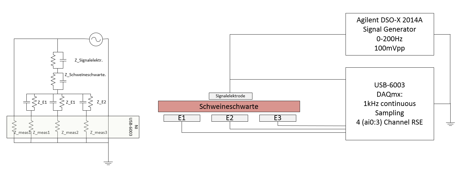

Ich habe ein Experiment aufgebaut, mit dem ich verschiedene
Elektrodentypen in ihrem Frequenzgang im Biosignalbereich vergleichen
möchte. Optimalerweise gibt es keine großen Unterschiede in der sehr
geringen Dämpfung.
Dafür habe ich einen Messaufbau (siehe Bild) und ein LabView VI
geschrieben, das 4 Channel (das heißt 3 Elektroden und das
Referenzeingangssignal) mit 1kHz 16bit sampled und speichert - und mir
zur eingespeisten Signalfrequenz per FFT die magnitude sowie den AC Vrms
der Signale berechnet und alles loggt.
Die Dämpfung berechne ich im VI entweder durch
20*log(mag_out/mag_in) oder
20*log(Vrms_out/Vrms_in)
wobei ich für die FFT magnitude "FFT Power Spectrum and PSD.vi" und für
den Vrms Wert den "AC & DC Estimator.vi" verwende. Ich habe aber auch
schon anderes ausprobiert.
Nun folgendes Problem:
Rund 30% aller errechneten Dämpfungswerte sind positiv - das gemessene
Signal also (minimal) größer als das eingespeiste.
 Das ist ja nun völliger quark - ich bekomme aber nicht heraus, woran
das liegt! Und Neben der Tatsache, dass die Dämpfungen allesamt sehr
klein (idR ca. <0.01dB) sind, kann ich damit die Messdaten nicht
sinnvoll vertreten.
Ich suche nun für den Grund für dieses Verhalten, weil ich die Messungen
gerne noch einmal sauber hätte.
Um alles nachvollziehbar zu machen, ist der Messaufbau kurz beschrieben
und im Bild verdeutlicht:
Signalgenerator: Agilent DSO-X2014A Oszi mit eingespeistem Signal 1-200
Hz, Sinus, 100-150mVpp
Probe: Mittig eine typische AgCl Elektrode (vom Signalgenerator) auf ein
Stück schweineschwarte. Darunter äquidistant drei Elektroden anderen
Typs.
Das Wavegen Signal vom Agilent und die Signale der Messelektroden werden
mit einem NI USB-6003 mit 1kHz zwischen -1 und 1V gegen GND (RSE)
gesampled. Außerdem sind alle Signale noch auf dem Agilent angezeigt.
Agilent Wavegen und USB-6003 GND sind alle auf einen Punkt verbunden.

von foo (Gast)
Wo sind denn die Lastwiderstände, an denen der von der Schweineschwarte
durchgelassene Strom abfallen kann?
So, wie du das machst, ist da nur der wahrscheinlich sehr hohe und etwas
kapazitive Eingangswiderstand des USB-6003.
Da musst du dich nicht wundern, wenn an der Schwarte fast keine Spannung
abfällt.
Falls sich zwischen den Elektroden eine Gleichspannung ausbilden kann,
solltest du diese vor dem 4 Kanal Verstärker mittels Kondensator
entfernen, damit nicht jener durch die Gleichspannung schon übersteuert
wird.
von Alex (Gast)
> abfällt.
Da sagst du was! Ich habe Lastwiderstände nicht eingeplant, weil
Biosignalmessungen ja normalerweise auch mit hoher Messeingangsimpedanz
gemacht werden - aber da misst man ja im Grunde auch die
Potenzialabfälle im Gewebe, die von Stromdipolen erzeugt werden und da
ist - anders als im Aufbau - ja sozusagen das Gewebe die Last.
Würdest du mir da zustimmen?

von foo (Gast)
"Stromdipole", was ist das denn?
Was deinen Messaufbau angeht, so würde ich empfehlen, die gemeinsame
Elektrode der Schwarte am Masse zu legen, und das Generatorsignal den
Einzelelektroden über Widerstände zuzuführen, deren Wert in etwa gleich
dem erwarteten Messwert ist.
Den USB-6003 auf AC-Kopplung stellen, falls das möglich ist, sonst eben
Kondensatoren in die Eingangsleitungen legen.
In deinem obigen Ersatzschaltbild fehlt übrigens der Ausgangswiderstand
des Signalgenerators, vermutlich 50 Ohm.

von Henrik V. (henrik_v)
Wenn Du schon mit Sinus anregst, dann mache doch auch die Auswertung
schmalbandig, z.B. mit dem Tone_detection.vi. Da solltest Du mindestens
10 besser 50-100 Perioden Deines Signals reinschieben.
Ich hab mal ein vi LV2012 drangehängt
Da gibt es aber noch ein Problem, das Du prüfen solltest:
'Gosting' heisst Übersprechen zwischen den Kanälen, bedingt durch den
Multiplexer...
Wollte noch die Dämpfung reinschreiben, aber das sind Deine Hausaufgaben
Den Aufbau solltest Du wie beschrieben umbauen, etwa 100k(??)  je
Elektrode als Meßimpedanz. Da die nicht alle gleich sein werden, mit
einem weiteren 100k statt Elektrode&Schwarte die einzelnen Kanäle
ausmessen.
Die DC-Abkoppelung ist bei Tone-detection nicht notwendig, solange Du im
Range der AI bleibst.  Am besten differentiell über den 100k messen. 4x
diff kann die Box ja.
Henrik
von Alex (Gast)
Danke für alle Tips Henrik!
Zu den Messimpedanzen allerdings, das leuchtet mir noch nicht so ein.
Erstmal, damit ich dich richtig verstanden habe:
Du meinst, ich soll die Elektroden an (je) 100kOhm gegen GND schalten
und über den 100kOhm Widerständen mit der USB 6003 Messkarte messen?
Ich verstehe schon den schaltungstechnischen Punkt: Die Messkarte hat ja
hochimpedante (GOhm?) Eingänge und da fließt keins trom. NUR:
Normale Biosignalmessungen werden ja auch hochimpedant gemessen - es
fließt also kein Strom in den Verstärker.
Grade wegen Helmoltz-Doppelschicht (z.B. beim Elektrolyt-AgCL-Elektroden
Übergang) ist es ja nun nicht egal ob ich MIT oder OHNE (bzw mit
winzigem) Strom messe. Und ich will die Elektroden möglichst nah an der
Anwendung charakterisieren, daher ja auch die Schwarte.
Ich lasse mich sehr gerne überzeugen - nur diesen Einwurf hätte ich
gerne noch ausgebügelt :D
P.S.: Mit GND Elektrode (über 150Ohm an GND) an der Schwarte auf der
Messseite (mittig zwischen den eigentlich zu vermessenden Elektroden)
sieht das ganze schon sehr gut aus!
Nun entweder misst Du die Spannung zwischen zwei Elektroden, oder gegen
eine Masse. Masse muss aber, ein Patient wird ja auch geerded, an Ohr
oder Bein , seltener an der Swarte ;)
Also ohne zusätzliche Widerstände aber mit Verbindung zu Masse (AGND),
und den Aufbau symmetrisch machen, Etwa: Swarte rund ausstanzen,
Signalelektrode als Nadel mittig, Masse als Ring drumrum und Elektroden
das in einem Radius auf die andere Seite
von Alex (Gast)
Super, dann haben wir uns richtig verstanden - Ich messe gegen
Schwarte(-masse). ;)
Der Aufbau ist bereits symmetrisch dreidimensional: Oben auf die
Schwarte mittig und äquidistant zu allen drei Elektroden die
Signalelektrode.
Unter der Schwarte mittig und äquidistant zu allen drei Elektroden die
Masse Elektrode. Darum herum die drei Messelektroden.
Danke nochmal!
