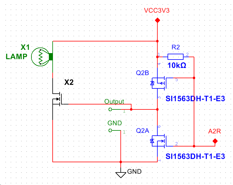

Ich möchte den möglichen Strom meiner Schaltung verstärken und daher ein
größeres Mosfet Nachschallten, ist dies Theoretisch so möglich?
A2R ist ein Signal von einem Controller (PWM). VCC3V3 ist die
Versorgungsspannung. X2 wäre in meinem Falle ein FDN337. Würde es so
funktionieren?

Du solltest allerdings verstehen, dass du vor dem Leistungstransistor
einen CMOS Inverter hast, die Lampe also ausgeht, wenn positive Spannung
am Eingang der Schaltung liegt.
Wenn die Last außerdem tatsächlich eine Glühlampe ist, ist der FDN337
u.U. zu klein, denn der Einschaltstrom einer Glühlampe beträgt etwa das
10..15-fache des Betriebsstroms.

Vielen Dank für die rasche Antwort. Ich habe es jetzt mal so aufgebaut,
leider gunktioniert es nicht so ganz wie ich es mir vorgestellt habe.
Die Lampe ist in Wirklichkeit ein kleiner Modellmotor der knapp 300mA
zieht. Verbinde ich diesen nun mit dem Pin, ist dieser immer an. Nun
habe ich mal einen 20k Pulldown-Widerstand an den Verbinder "Output"
gehangen, es funktioniert nun im Prinzip so wie ich es wollte, prima!
Leider jedoch noch nicht 100%tig, der Mosfet schaltet leider nicht voll
durch. Ich habe mal die Spannung am "Output" gemessen, und diese beträgt
nun Nur noch knappe 1,5V.... Sind die 20k zu wenig? Sollte ich lieber
100k verwenden?

Musst du unbedingt den Strom deiner Schaltung verstärken?
Da du ein PWM Signal hast, reicht es doch, wenn du mit der
Ausgangsspannung eine ausreichend kräftige Treiberstufe steuerst. Ein
MOSFET braucht z.B. außer beim Umschalten gar keinen Steuerstrom und
kann je nach Typ viele Ampere schalten.

Das größere Mosfet sollte ja die Treiberstufe darstellen :D Es ist
wirklich nur ein kleines Motörchen, die Diode ist natürlich auch dabei
Kannst Du mir sagen wieso der eine Mostet nicht komplett durch schaltet
bzw. es so scheint als wären 20k zu Niederomig für die erste Stufe?
