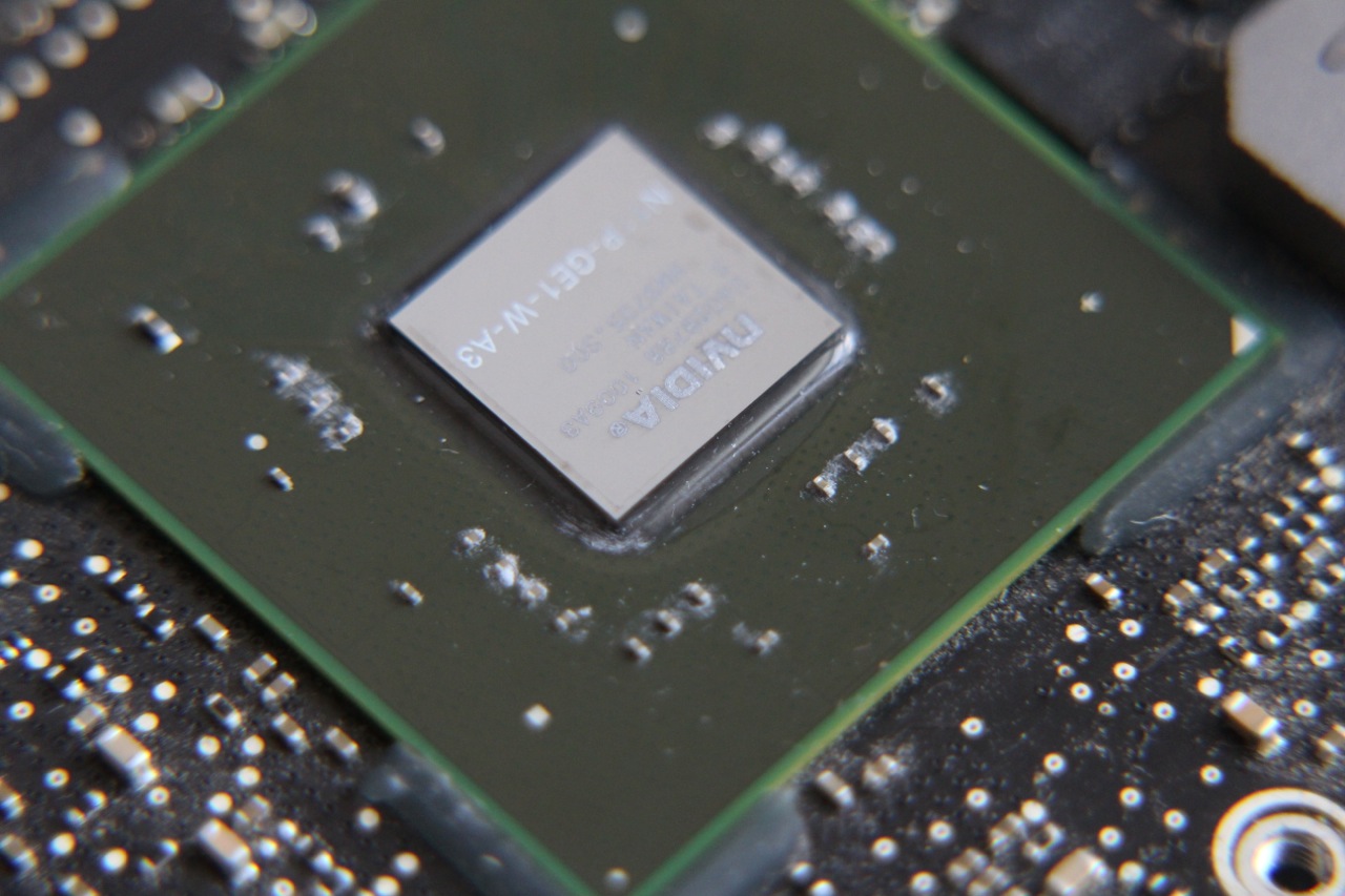

Hallo Forum!

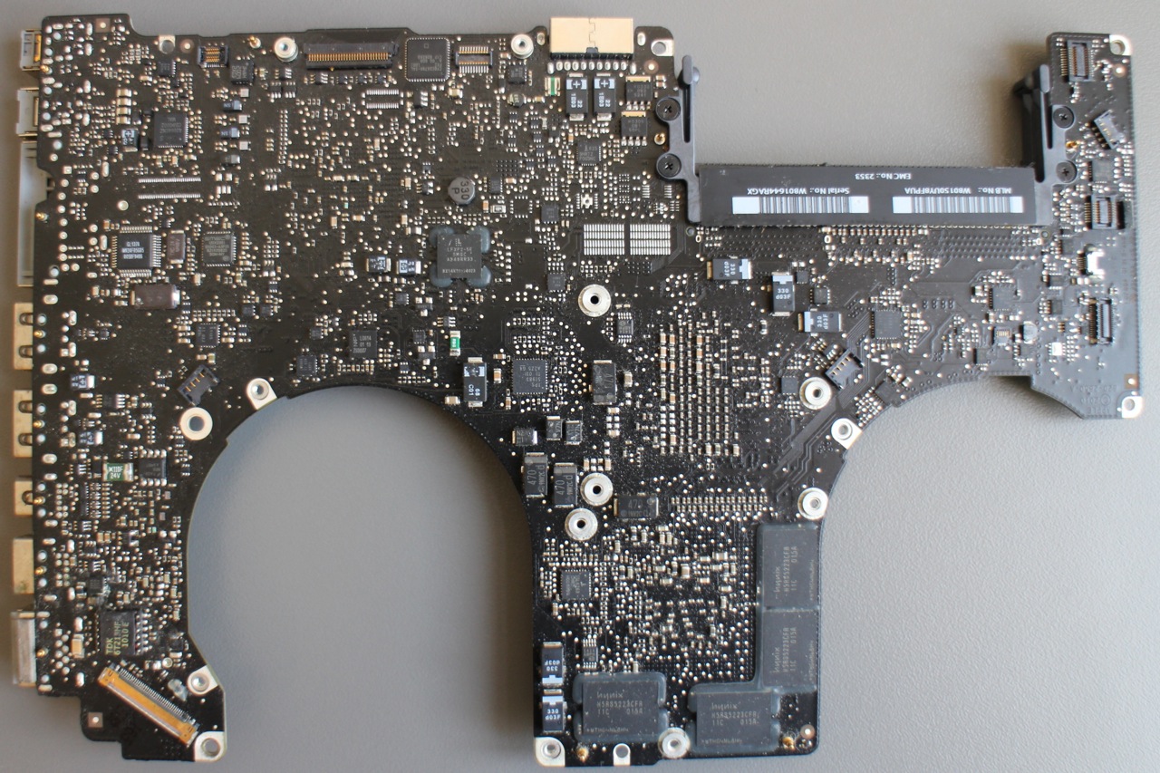

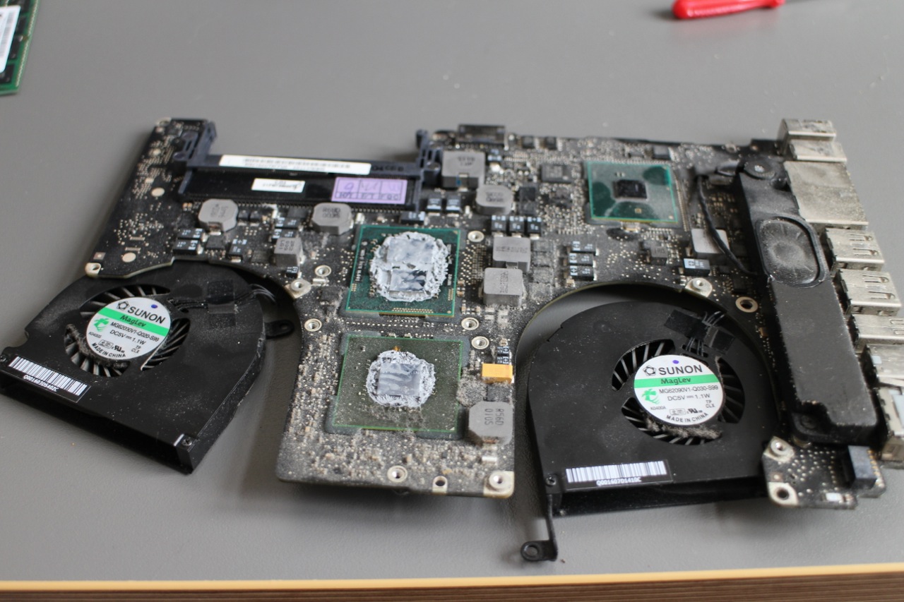

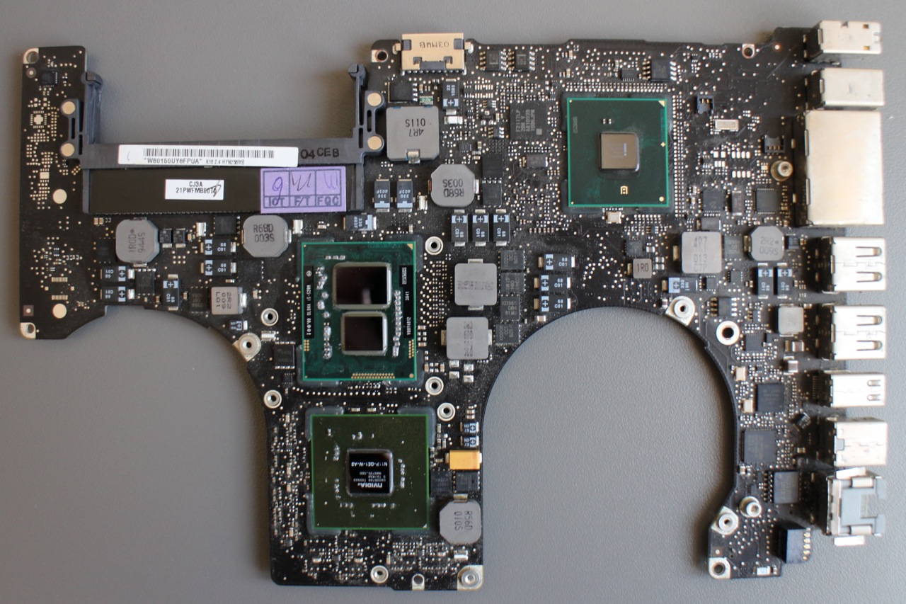

Ich habe hier ein kaputtes MacBook Pro (15-inch, Mid 2010) mit Verdacht
auf eine schlechte Loetstelle beim Grafikchip.
Ich wuerde gerne Versuchen das Notebook herzurichten.
Habe die Platine so gut es mir ging gereinigt.
Nun habe ich noch einige Fragen:

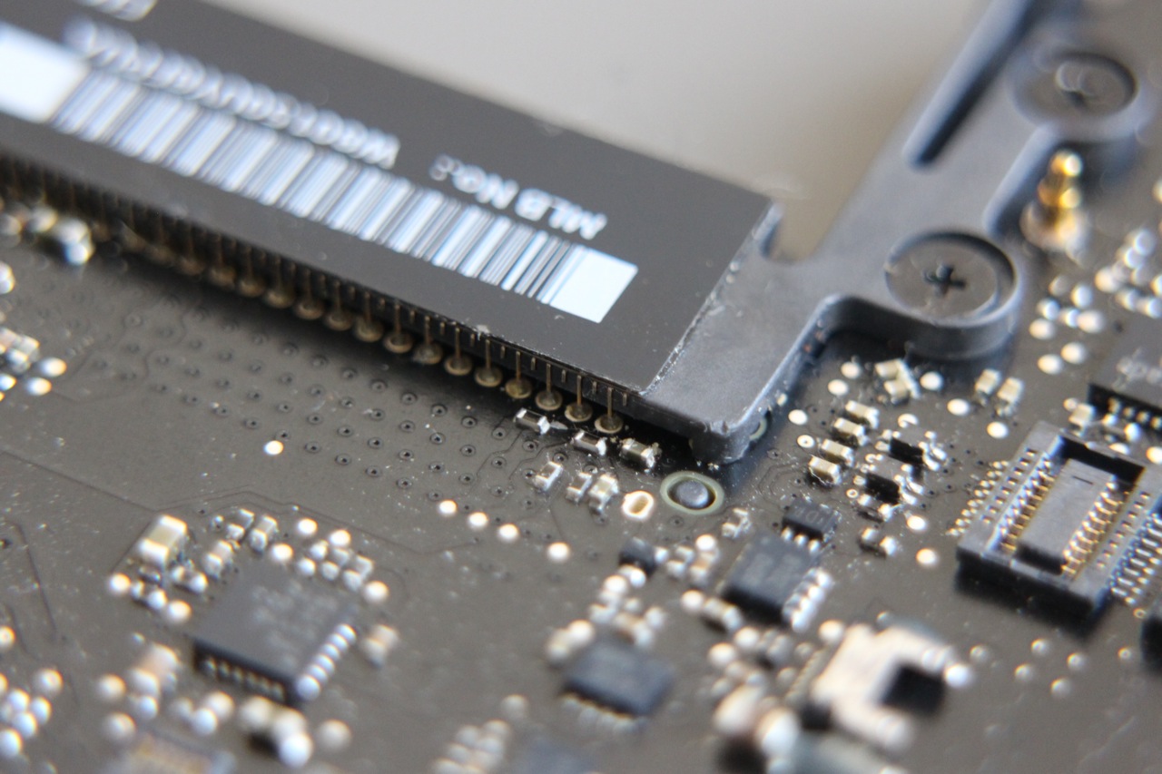

> Ich weis ich nicht ob ich den Sockel fuer die zwei SO DIMM Ramriegel auch noch
abmontieren muss, oder ob der den Reflow Prozess auch uebersteht bzw. sowieso so
eingeloetet wurde.

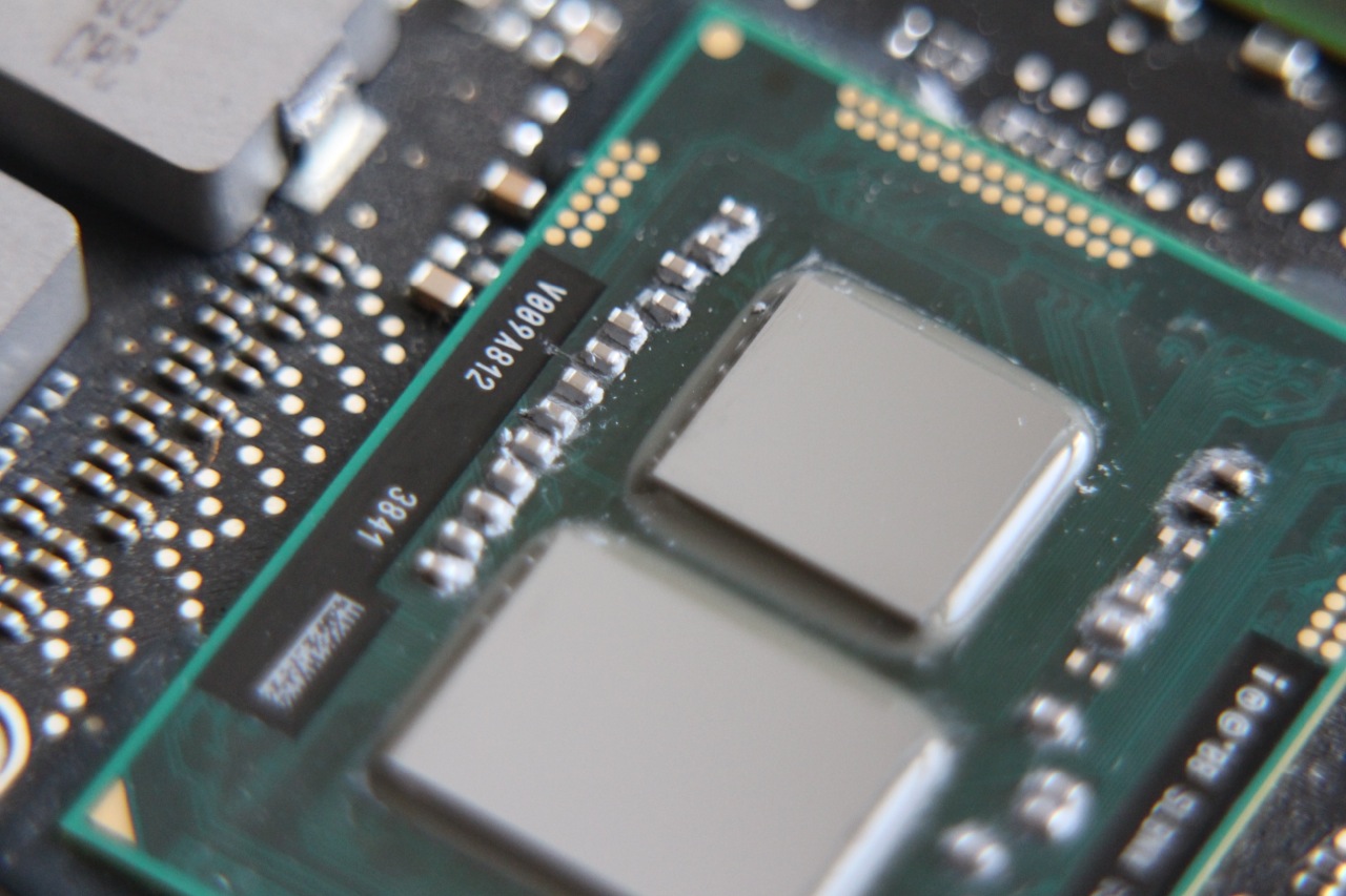

> Die Waermeleitpaste rund um die Kondensatoren auf CPU, GPU und Chipset laesst
sich ohne imensen Aufwand nicht mehr besser reinigen - macht diese Probleme beim
loeten?

Gast #3859905
Vergiss es. Der Grafikchip ist mit Silikon aufgefüttert. Wenn du den
erwärmst hebt der höchstens noch weiter ab.
Nach der Prozedur mit dem T962 kannst du das Board ganz wegwerfen.
Der Grafikchip muss entlötet werden, gereinigt werden, reballing
durchgeführt werden und wieder gelötet werden. Das geht aber nur mit
entsprechenden Geräten.
OP #3860157
Hallo.
Danke fuer die Antwort.
Wegwerfen muss ich das Board so auch, das einzige was bei einem
eventuellen Versuch noch draufgeht ist meine Zeit.
Alternativ hab ich auch noch eine T862 Rework Station.
Muss man das Silikon zuerst entfernen und dann den Chip entloeten oder
macht man das auch mit Temperatur?
Loetpaste zum reballen haette ich auch zur Hand.
Sicher ist das alles mit besseren/passenden Geraeten einfach, aber einen
Versuch ist es meiner Meinung nach dennoch wert.
LG Stefan
Gast #3860938
Damit kannst du den Grafikchip entlöten/löten.
So weit wie möglich vorher rauspulen.
Da gibt es fertige Kugeln/ Reballingsätze. Bei Ebay schauen.
> Die Waermeleitpaste rund um die Kondensatoren auf CPU, GPU und Chipset >laesst
> Probleme beim
> loeten?
welcher Aufwand? Geh da doch mal mit
Isoprop/Nagellackentferner/Bremsenreiniger +Wattestäbchen o.ä drüber und
gut ist.
Bei der Drecklandschaft auf dem PCB war der Kühlkörper wohl auch dicht
und der Chip ist den Hitzetod gestorben.

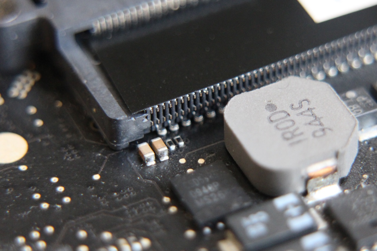

OP #3861672
Halllo 8bit!
Danke fuer deine Antwort.
Ich hab eh mit Wattestaebchen & Isopropanol gereinigt - die
Kondensatoren sind nur so fuerchterlich klein das man die Paste zwischen
den einzelen Kondensatoren nicht rausbringt. Das Bild tauscht etwas da
es mit einer 10x Makrolinse entstanden ist ;-)
Interessanterweise waren die Leufter und die Waermetauscher am kalten
Ende der Heatpipe fast frei von Staub. Muss also nicht sein das der Chip
kaputt ist.
