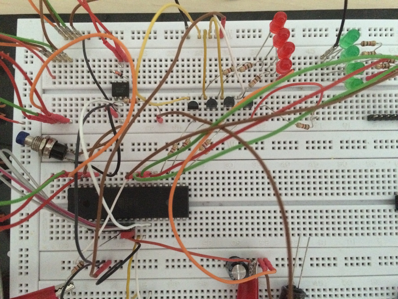

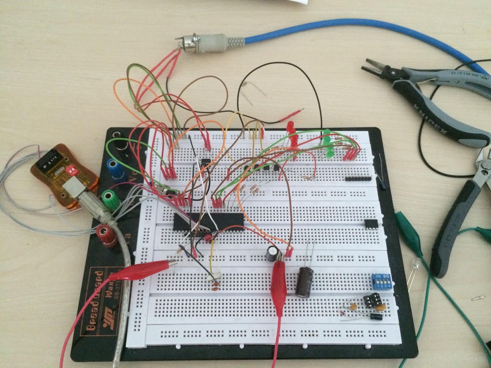

Es ist ein Steckboard mit einem Atmega16 drauf, wo ich mein Projekt
provisorisch aufgebaut habe.
Im prinzip macht es folgendes: Ich nutze die MIDI Schnittstelle und
empfange 2 Zeichen, bei jedem empfangenem Zeichen wird ein Interrupt
ausgelöst und die Zeichen werden in einen String geschrieben. Wenn das
erste Zeichen eine 192 ist dann benutze das zweite als Adresse im
EEPROM.
Danach wird das Byte an der bestimmten Adresse gelesen und an einem Port
ausgegeben.
Als Stromversorgung nutze ich meinen ISP Programmer, welcher an meinem
PC angeschlossen ist.
Auf dem Boden liegt ein Fußtreter, der Midi befehle sendet, dieser ist
mit meinem Steckboard verbunden. Das ganze habe ich galvanisch mit einem
Optokoppler getrennt.
Gut, alles klappt - super! Nun schalte ich meinen Lötkolben an, um die
Platine für mein Projekt zu löten. Nachdem ich paar Bauteile aufgelötet
habe und den Lötkolben ausgemacht habe, sind auf einmal sämtliche LED's
auf dem Testboard durcheinander An/Aus gegangen und ich konnte keine
Sachen mehr über die serielle Schnittstelle empfangen. µC aufgehangen???
Okay, Steckboard vom Strom getrennt und wieder angeschlossen, danach hat
wieder alles funktioniert.
Dieses Spielchen kann ich jetz wiederholen so oft ich mag...
Selbst wenn ich im Code alle Eingänge am Port deaktiviere passiert das
trotzdem, selbst wenn ich einen komplett anderen Stromkreis im Hause
nehme mit einer Verlängerungsleitung... Selbst wenn ich die serielle
Schnittstelle trenne.
Direkt am µC habe ich einen 100nF Folienkondensator, sowie einen 470µF
Elko auf dem Board.
Kann mir hier jemand sagen wo das Problem liegen kann? Das Gerät soll
nachher in meinem E-Gitarren Rack eingebaut werden und auf diversen
Bühnen stehen. Wäre also total uncool wenn die Pommesbude auf der Kirmes
ihre Friteuse anschmeißt und mein µC hängt sich auf.

Nur einen Kerko am µC? Mach vor jeden (A)VCC einen, direkt ganz dicht
dran! Normal schließt man AVCC zusätzlich auch noch über eine Drossel
an... aber nicht wegen Abstürzen. Kannste erstmal weglassen. Aber die
Kerkos sind wichtig. Mach mal ein Foto vom Aufbau.

hatte mal vor ewigen Zeiten auch Merkwürdige Phänomene mit einem
Steckbrett aufbau.
Die Lösung bei mir sah dann so aus habe das damals billige Steckbrett
gegen ein zu dem Zeitpunkt sehr teures ausgetauscht was auf einer
Metallplatte aufgebaut war.
Dann selbe Schaltung rauf Phänomen weg.
Gruß Ronny

Ich habe noch 2 Bilder hinzugefügt.
Vielen Dank für die Hilfe bis jetzt. :-)

OP #3861977
Peter Dannegger schrieb:
> When CKOPT is programmed, the Oscillator output will oscillate will a
> full rail-to-rail swing on the output. This mode is suitable when
> operating in a very noisy environment
Okay...
Du wirst es nicht glauben, aber mit dem setzen der CKOPT Fuse ist totale
Ruhe. Ich kann die Lötstation an/aus machen und mein µC arbeitet ohne
mucken weiter.
Vielen Dank Peter!
