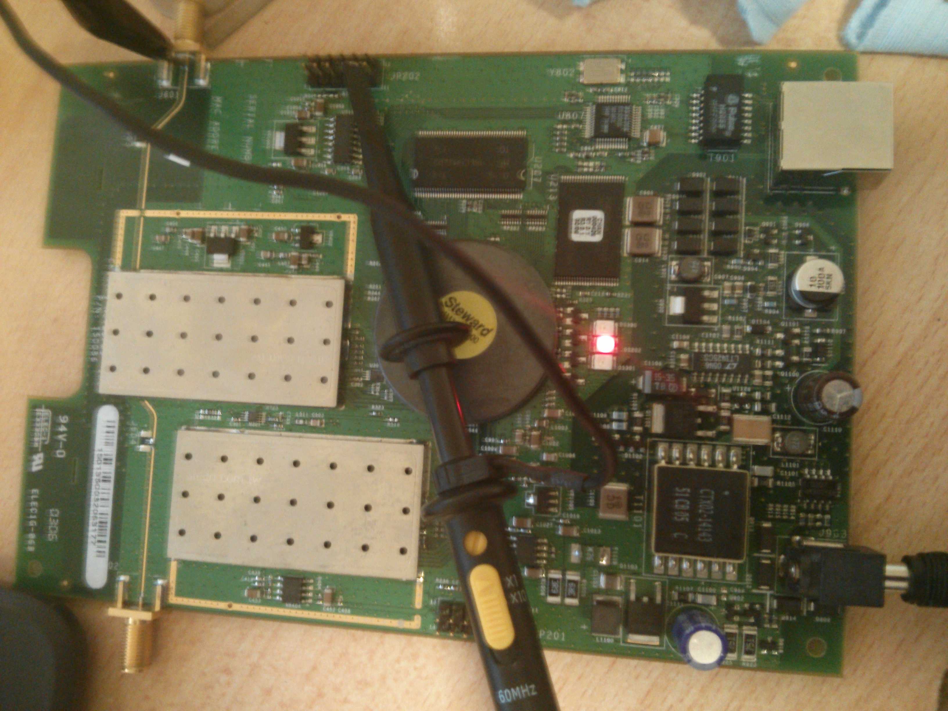

Habe hier noch einige alte Access Point rumfliegen (Extreme Networks
Altitude 350-2) die für die Nutzung mit einem Controller gedacht sind,
also nicht standalone. Also mal aufgeschraubt und einen Pegelwandler
gefunden (DS14C232CM) sowie einen Pin-Header gefunden. An einem Pin
kommt auch was raus, jedoch scheint das kein RS232 Signal zu sein denn
die Konsole spuckt nix aus (8N1, verschiedene Baudraten). Wie komme ich
denn weiter?

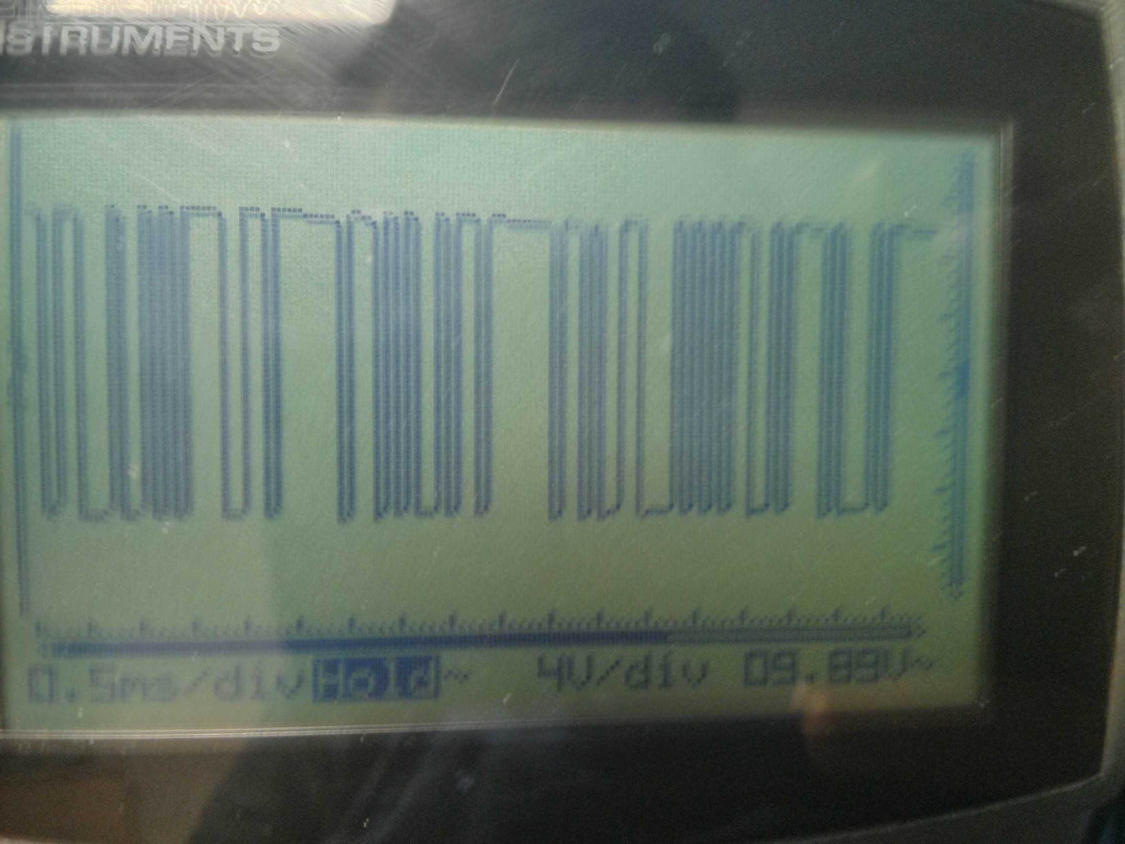

von Karl O. (knorke)
Mal mit Startbit, Stopbit und Parität gespielt? Bitrate kannst Du ja mit
dem Oszi messen.
von Sebastian R. (Gast)
Soweit ich das hier mit dem popeligen Handoszi beurteilen kann kommt das
9600 Baud am nächsten.

Wenn die Einblendung im Display stimmt, dann stimmt ja immerhin schon
mal der Signalpegel. Was ist das für ein 16poliges IC direkt neben der
Stiftleiste?
(Übrigens: Mit mehr Licht rauscht Deine Kamera weniger und braucht
weniger Zeit zum Belicht und man hätte Chancen, mehr auf dem Bild zu
erkennen, weil neben dem Rauschen auch das Verwackeln fehlen würde ...)
> Stiftleiste?
Siehe 1. Post.
War schon spät und hatte nur die Handyknipse zur Hand - aber was glaubst
du denn da noch erkennen zu können? Ich habe das Signal auch schonmal
ein bischen auseinandergzogen: die flanken sind steil, nicht verrundet
und wie du schonbemerkt hast weist der Pegel auch auf eine serielle
Schnittstelle hin.
Vielleicht noch von Bedeutung: die Signal die in den Pegelwandler gehen
haben nicht den üblichen TTL-Pegel sondern nur 2,5V.

Könnte das passen:
  ea        ea        ea        ea        ea        ea        ea        ea        ea
––_––___–__–_–_–––__––_––––––_––_–_–__–_––_––––––_––_–__––___–_–_–_––__–_–––_–___–_–––––
00  01110110  10001100  00000100  10110100  00000100  11001110  10100110  00101110  0000
      0x6E      0x31      0x20      0x2D      0x20      0x73      0x65      0x74
      'n'       '1'       ' '       '-'       ' '       's'       'e'       't'
a = Startbit (Anfang)
e = Stoppbit (Ende)
Es sieht so aus, als wurde da
  "…n1 - set…"
übertragen. Wenn das richtig ist, handelt es sich um eine
RS-232-Übrtragung mit 9600 Baud, 8 Datenbits, 1 Stoppbit und ohne
Parität. Auch die Spannungspegel passen ja ganz gut dazu.

von Ronny Mobile (Gast)
schau mal nach ob dein Anschluß an diesem Chip hängt, falls ja besorg
Dir mal das Datenblatt von dem Chip.
Leider kann man das auf deinem Foto nicht sehen und ich bin noch bis
2.11 ausser Haus kann also nicht bei mir nach sehen.
Ist auch schon ewig her das ich das Ding mal angetestet habe.
DS14C232CM
Gruß Ronny
So, mal Rückmeldung: keine Ahnung was los war aber denn ein Loopbacktest
(RX und TX verbunden) funktionierte. kopfschüttel Aber ein Versuch mit
meinem alten Netbook unter XP und einem USB-RS232 Wandler brachte den
Erfolg.
>   "…n1 - set…"
> übertragen.
Sebastian R. schrieb:
> Bootlog (Ethernet verbunden)
> apCfgRadioChannelSet - Wlan1 - set value: 2437, AutoChanSelect: 0, channel: 2437
> apCfgRadioChannelSet - Wlan1 - set value: 2432, AutoChanSelect: 0, channel: 2432
Juhu, dann habe ich das Oszibildchen von oben also tatsächlich richtig
dekodiert :)

Bernd schrieb:
> Naja, das Ding sendet ja auch nur TTL-Pegel.
Tut es nicht; sieh Dir das Oszillogramm an, ein RS232-Pegelwandler ist
schließlich auch beteiligt.
von Bernd (Gast)
Huch, tatsächlich!
Irgendwie hab ich mich beim Ansehen des Oszillogramms innerlich auf
1V/Div eingestellt.
Sorry,
Bernd
