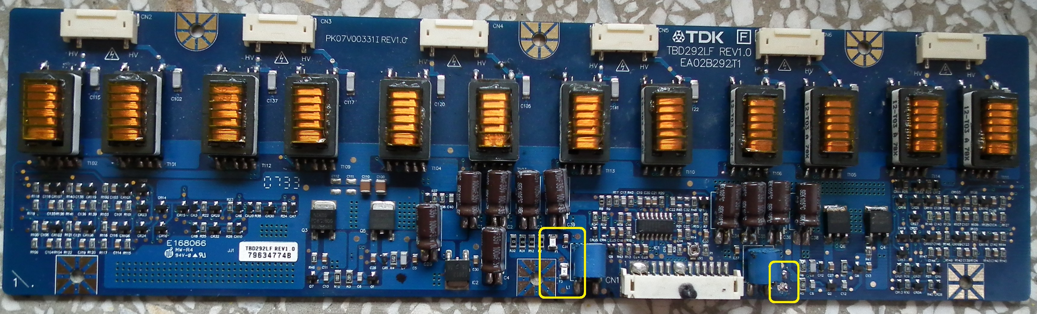

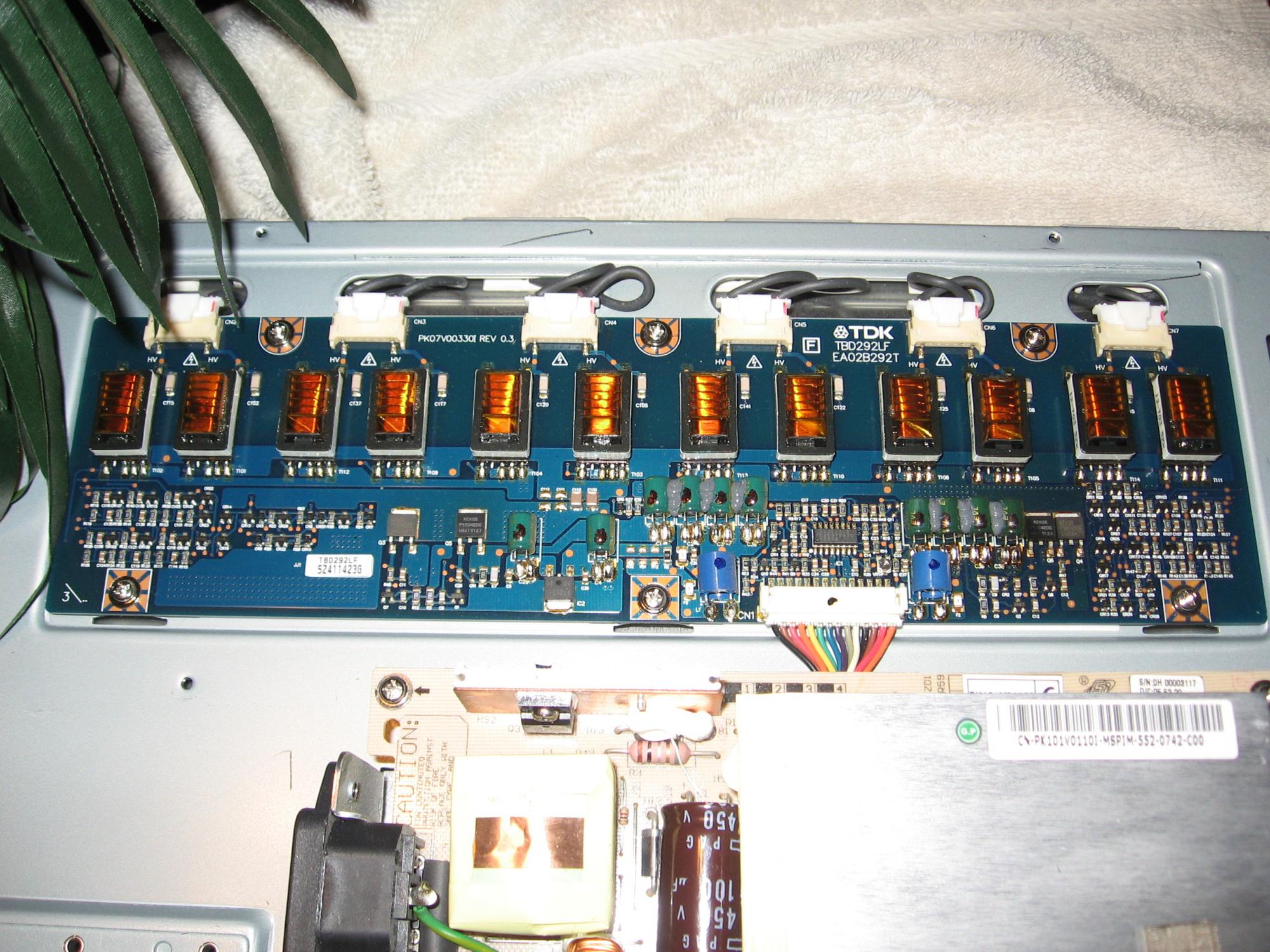

Bei meinem FSC 24" Monitor ist der Inverter defekt durch das verf.ckte
Elko Problem das sich durch die gesamte Consumer Electronic zieht !
Dabei ist eine SMD Sicherung mit flöten gegangen und ich weiß nicht
welchen Wert die hat und woher ich da passenden Ersatz bekommen kann !?
2x3mm groß und nur ein K aufgedruckt. bin für jede Hilfe dankbar.

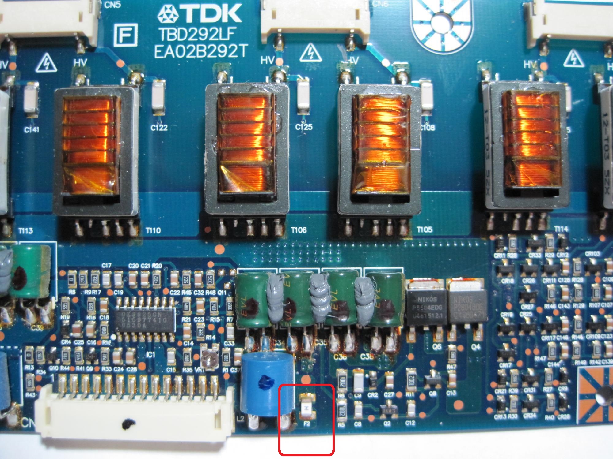

hi,
hab die Bilder aus dem Netz, bei mir steht da eindeutig ein K drauf !
8A wären für ne Hintergrundbeleuchtung auch ein bißchen heftig, 1,5A
denke ich mal sind ok . Da wird dann wohl eine Glassicherung im
Schrumpfschlauch reinkommen da SMD Bauteile beim großen C hier leider
nicht am Lager sind.
wäre nur noch interessant zu wissen : FF, F, M, MT, T ?

von odder (Gast)
ungesichert schrieb:
> da heißt es M ~ 4A, ist wohl nicht eindeutig das Ganze !?
Überhaupt nicht - jeder Hersteller verwendet für jede Type eine eigene
Kodierung.
z.B. "K" 1,5A http://www.farnell.com/datasheets/1662505.pdf
p.s. Ab 26 USD gibt es das Teil komplett.
http://www.aliexpress.com/wholesale?catId=0&initiative_id=&SearchText=tbd292lf

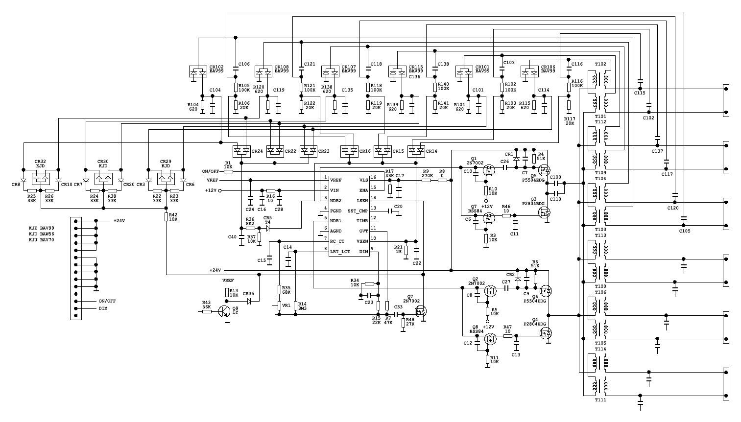

hi
den OZ9925GN gibt es zur Not in der Bucht für unter 10€ aus Italien
und für 8€ aus Kingkong ;-)
Dada noch die Kleintransen Q2 und Q8 vorsitzen ( der Blick ins
Schaltbild
hilft da weiter ) hoffe ich mal das Beste !

hallo
habe das Projekt jetzt endlich fertiggestellt !!
nach Austausch der beiden Mosfets und der Sicherung
lief er wieder ;-)
habe den Strom über die Sicherung mal gemessen, 1100mA,
und jetzt eine "fliegende" 1,5A im Schrumpfschlauch eingesetzt.
der Tipp von "odder" ---> z.B. "K" 1,5A war goldrichtig !
