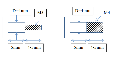

ich bin auf der Suche nach einer bestimmten (hoffentlich Standard-)
Schraube (siehe Skizze). Leider weiß ich nicht genau, ob es solche
Schrauben als Standard gibt oder ich mit meinen Wünschen aus dem Rahmen
fallen. Eine extra Anfertigung ist leider aus Kostengründen
ausgeschlossen.
Ich bin bei RS, Misumi und diversen online Schraubenshops nicht fündig
geworden. Vielleicht kann mir hier ein fachkundiger helfen?
Idealerweise ist das eine „Schraube mit Ansatz“ oder als Alternative
eine „normale“ Schraube.
Anwendungszweck: Ich möchte die Schraube gleichzeitig als Lager
missbrauchen.

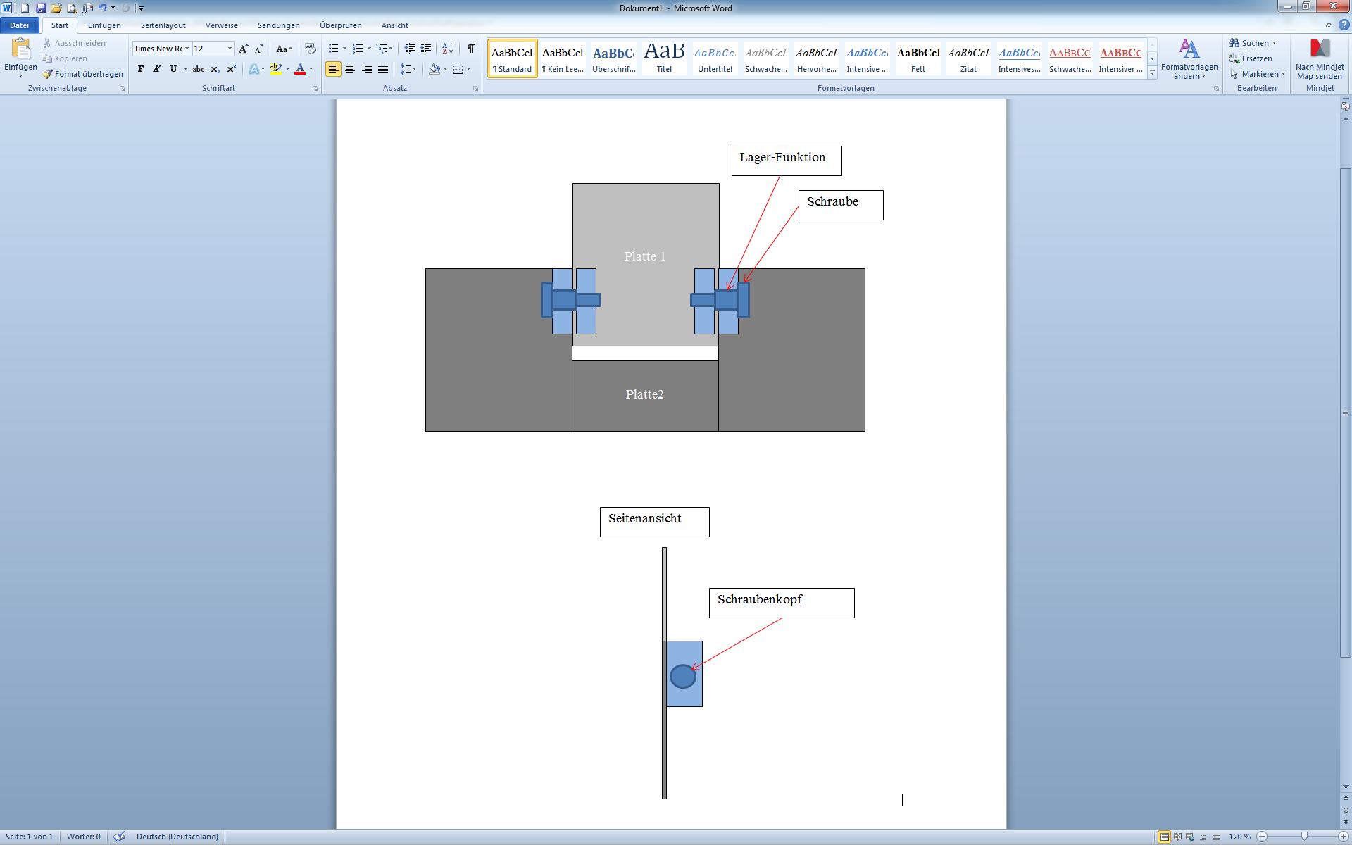

Ich möchte zwei Platten mit einer (einfachen und günstigen) Kippfunktion
(ca. 30°) realisieren (siehe Skizze). Die Platen bestehen aus Karbon und
die Abmaße liegen unter 15cm. Die Lagerung wird auch nicht stark
beansprucht. Einsatzgebiert ist in einem KFZ.
Danke auch für den Hinweis auf die Genauigkeit, schließlich möchte ich
nicht, dass das Teil klappert.
Könnte die Lagerung auch anders (kostengünstig) realisiert werden?
Ich hoffe, dass die Skizze verständlich ist. Ich habe diese mit Word
gezeichnet, da die Idee momentan nur auf dem Papier existiert.

Art schrieb:
> [...] Die Lagerung wird auch nicht stark
"Paßschraube" ist hier das richtige Stichwort. Ich lasse jetzt mal wie
übliche Ermahnung "im Auto solltest Du genau wissen, was Du tust, bevor
Du es tust" beiseite. Das solltest Du bereits wissen.
