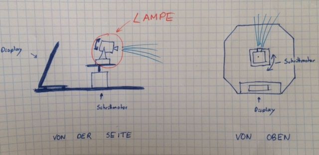

Meine Gruppe baut einen Roboter, welcher ein HMI ist und eine
Schnittstelle zu einem anderen Roboter darstellen soll. Unser Roboter
steht an Ort und Stelle und dirigiert mittels Funk einen anderen Roboter
(den der zweiten Gruppe), welcher beweglich ist. Er arbeitet eng mit
unserem Roboter zusammen. Unser Roboter besitzt eine Tastatur, mit
welcher wir Koordinaten eingeben können. Der Roboter der anderen Gruppe
soll diese wiederum anfahren.
Aus Gründen der Visualisierung wollen wir den fahrenden Roboter der
anderen Gruppe beleuchten. Zu diesem Zweck wollen wir eine Lampe auf
einem Schrittmotor befestigen. Die Lampe soll aber mittels Netzgerät und
nicht mittels Batterien betrieben werden. Ebenfalls wäre es toll, wenn
sich die Lampe nach oben und unten neigen ließe. Vielleicht auch mittels
Steuerung.
Die Bewegung nach links und recht bekommen wir mittels Schrittmotor hin.
Da der bewegliche Roboter nicht so weit weg fährt genügt eine
Ausleuchtung von 0-3 Metern. Der Lichtstahl soll kegelförmig und nicht
gebündelt sein.
Die Zeichnungen sollen helfen den Sachverhalt zu erklären.
Ich hoffe jemand von euch kann uns weiterhelfen, eine passende Lampe zu
finden. Womöglich LED.
Lg Johannes
Ich seh jetzt keinen Grund warum das eine LED Lampe sein muss, aber seis
drum.
Was spricht dagegen, zum IKEA zu fahren und die erst beste
Schreibtisch-Stehlampe zu kaufen, deren Reflektor ca. die erwarteten
Eigenschaften hat und da dann eine LED-Birne reinzuschrauben.
Deine Zeichnung sieht sogar mit etwas Phantasie aus wie eine gewöhnliche
Schreibtischlampe.
http://www.kinderraeume.com/Incidence-Schreibtischlampe-weiss-gruen.html?force_sid=6d540a2e42f5161b20be1d739708b1be
Die schraubt ihr auf eine Plattform, so wie das in der Zeichnung
angedeutet ist und die Plattform wird zb mit Servos oder Schrittmotorren
entsprechend geneigt.
mechanisches Prinzip zb wie das hier
http://de.aliexpress.com/item/Intellective-Toy-Wooden-Maze-Game-Free-Shipping/341414309.html
nur dass statt der Drehknöpfe die Schrittmotoren sind und anstelle des
Labyrinths eine Platte, auf der die Lampe festgeschraubt ist.
