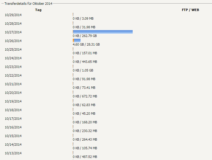

Ich besitze eine Domain und den dazugehörigen Webspace, der bei
all-inclusive-webspace gehostet wird. Dort liegen überwiegend alte
Fotoalben (html Seiten), die ich dem Freundeskreis zur Verfügung stelle.
Üblicherweise gehe ich so vor:
- ich lade ein Video oder eine Bildersammlung auf den Webspace (.zip
Archive), um sie den beteiligten Freunden zur Verfügung zu stellen
- die Archive sind 700MB - 1GB groß
- innerhalb von ein paar Tagen laden sich meine Freunde (5-10 Leute) die
Datei runter
- danach lösche ich die Datei wieder
Jetzt hatte ich schon zwei Mal folgendes Problem:
- Im September habe ich ein 1GB großes Hochzeitsvideo hochgeladen, um es
den Hochzeitsgästen zur Verfügung zu stellen
- innerhalb von 3 Tagen war meine Domain gesperrt, weil 12TB (!) Traffic
verursacht wurden
- vergangenen Sonntag habe ich eine 700MB große .zip Datei hochgeladen,
die Bilder vom Wochenende enthalten hat
- gestern wurde meine Domain wieder gesperrt, weil 300GB Traffic
verursacht wurden
Das ganze sieht dann so aus wie im Anhang!
Im ersten Fall bestand der Nutzerkreis vielleicht aus 15 Personen.
Im zweiten Fall waren es 3-4 Personen, die es laden sollten.
In jedem Fall nicht genug, um 12TB (!) Daten zu erreichen!

OP #3861486
Ich habe jetzt auch die access-log gefunden und mir den fraglichen
Zeitraum angeschaut.
Ich sehe da keine auffällig großen Zugriffe auf die fragliche Datei!
In der gesamten access-log vom 26.10. (da habe ich die Datei
hochgeladen) bis heute wird die Datei nur 38mal aufgerufen und mit
Sicherheit nicht immer komplett geladen, weil zwei Zugriffe mit dem
gleichen Gerät kurz hintereinander kommen. Die Hälfte der Zugriffe war
ich selber heute beim rumtesten was da los ist! Selbst 40 mal 700MB sind
keine 300GB!
Kann ich die access-log irgendwie auswerten lassen?
awstats gibt es ja, aber kann ich das auch irgendwie live online machen,
ohne irgendwelche Installationen?
Wobei mir die access-log ja auch keinen Traffic anzeigt...
Alles nicht so einfach!
Es scheinen auch ganz viele Bots/Crawler mit irgendwelchen alten
Ordnerstrukturen zu kommen. Die greifen auch Ordner zu, die es seit
Monaten/Jahren nicht mehr gibt. Schon alleine das macht 40% der Zugriffe
aus...

Ich  habe mir die awstats nochmal genau angeschaut, wo der hohe Traffic
ja nicht auftaucht.
Im Webinterface hingegen taucht er auf!
Das komische ist, dass zwischen awstats und Webinterface ziemlich genau
Faktor 23 liegt!
Ich habe gerade die access-log ausgewertet und habe auch ein paar ältere
log-Dateien geladen. Nach einiger Zeit tauchten im Webinterface 170MB
FTP-Traffic auf, wobei die Dateien nur ein paar 100kB haben. Da bin ich
stutzig geworden!
Die Alarmroutine bei denen scheint auf den um Faktor 23 zu hohen Traffic
zu triggern...
Das sind zwar immer noch über 500 Downloads meines 1GB Hochzeitsvideos
(angeblich 12TB Traffic),
aber es sind noch ca. 10 Downloads von der 700MB Dabei am WE. Das kann
schon wieder hinkommen...
Damit ist das Grundrauschen natürlich auch um Faktor 23 kleiner und
damit wieder viel erträglicher...
Seltsamer Verein!!!!

"In der gesamten access-log vom 26.10. (da habe ich die Datei
keine 300GB!"
Wenn es geht besorg dir alle Logs für den fraglichen Zeitraum und
arbeite die zB in Excel oder mit awstats auf so dass du konkrete Zahlen
bekommst... und frag den Hoster was für Dienste ausser HTTP(S?) und FTP
noch auf dem Server ansprechbar sind, ob und wie Traffic berechnet wird
der entweder:
-Sturheil versucht geschlossene Ports anzusprechen oder sogar im
Paketfilter hängenbleibt
-So schwachsinnige Anfragen an den FTP- oder Webserver schickt dass
dieser sie erst gar nicht als Request ansieht und loggt - zB andauernde
TCP-Verbindungsanfragen die dann geschlossen werden bevor eine
tatsächliche HTTP-Anfrage zusammenkommt
Beides wäre ein Anzeichen von Vandalismus-oder Sabotageaktivitäten (DOS)
dritter gegen diesen Server (die sich wahrscheinlich nicht gegen Dich
richten sondern gegen zB einen anderen Kunden auf dem selben System,
oder aber gegen einen ehemaligen Kunden - nur hat der Angreifer noch
nicht gemerkt dass er ins Leere schiesst).
Bei einem Rootserver würde man als nächstes mit tcpdump oder iptraf
rangehen - bei einem Webspaceangebot bei dem Du Dir den Server mit
anderen teilst wird der Provider aber aus guten Gründen den Teufel tun
Dir den Output solcher Programme auszuhändigen. Aber dadurch wird es
eigentlich zur Aufgabe des Providers solche Nachforschungen anzustellen.

Wenn der Traffic nicht in deiner access.log zu finden ist gibt es nur 2
Möglichkeiten, entweder er ist über FTP entstanden, sofern das Interface
des Hosters FTP und HTTP(S) Traffic zusammenrechnet, oder der Hoster hat
irgendwo ordentlich Mist gebaut.
Da ich auch beruflich viel mit der Administration von Servern zutun
habe, ist mir da schon so einiges begegnet ... Zum Beispiel fehlerhafte
Bots, die versuchen Datei xyz anzuschauen, sich dabei aufhängen und das
ganze wiederholen, so hatte ich mal auf meinem Server innerhalb von 24
Stunden 100GB, was kein Problem ist, aber erstmal etwas überraschend
war.
Aber der Hoster scheint mir ja etwas dubios zu sein... Denn 12 TB in 24
Stunden, dass sollte nicht möglich sein, bei einer 100MBit Anbindung
schafft man nen gutes TerraByte pro Tag (24Stunden). Mehr sollte dem
Kunden bei einem Webspace auch nicht zur Verfügung stehen.
