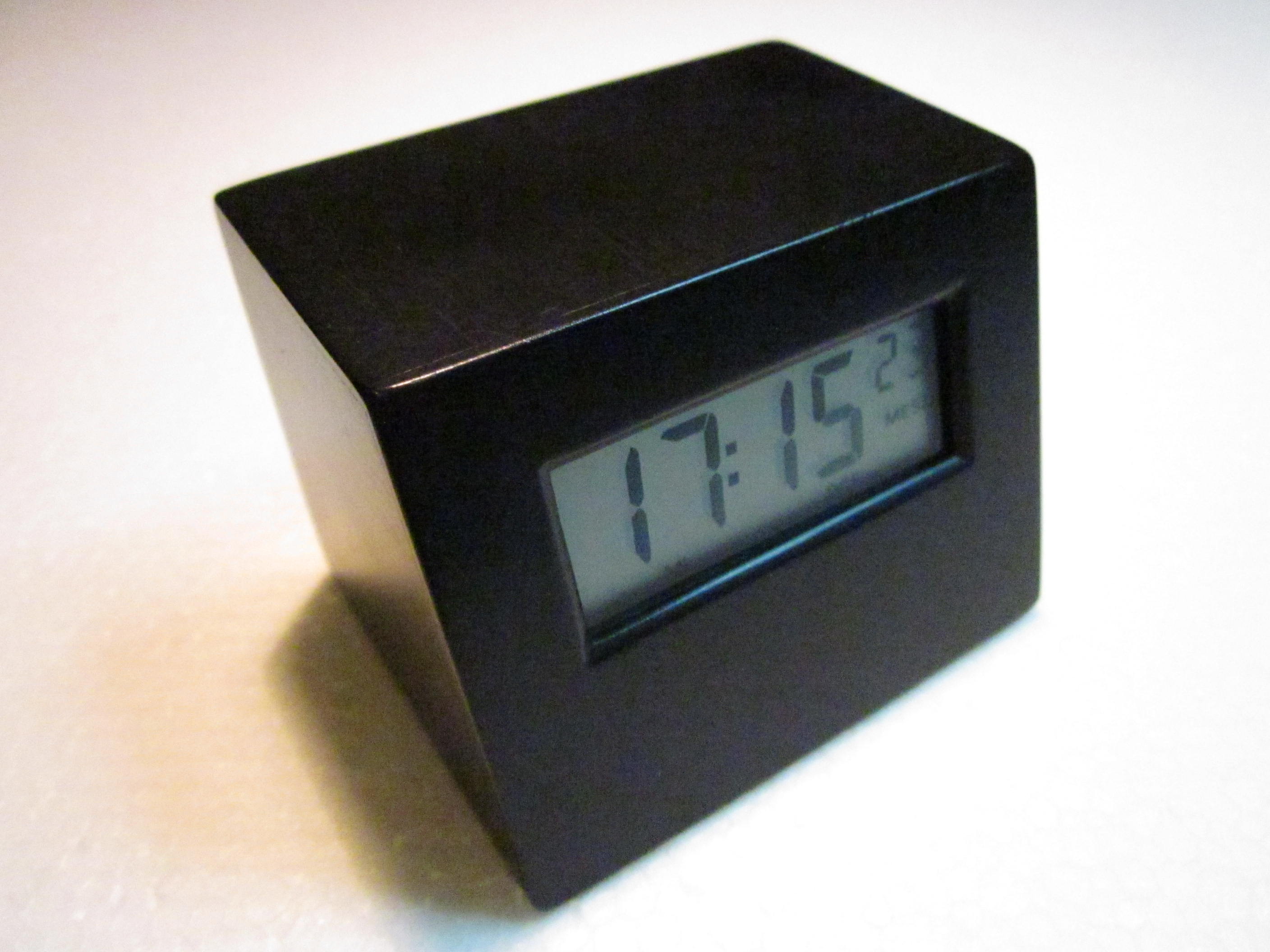

von Dietrich L. (dietrichl)
Ich habe (kleine) Gehäuse gerne aus einseitig beschichtetem
FR4-Leiterplattenmaterial gebaut:
- Teile zusägen und Kanten sauber feilen
- Teile innen an den Kanten zusammenlöten
- nochmal schleifen, ggf. Kanten spachteln und Lackieren (Autospray).
Das ist je nach Perfektionsgrad zeitaufwendig, aber nicht so teuer. Und
man ist sehr flexibel in Form & Farbe.
Beispiel einer DCF77-Uhr siehe Anhang.
Gruß Dietrich
von D. M. (da_miez)
Sieht gut aus :)
