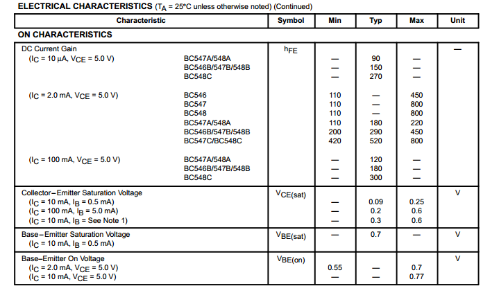

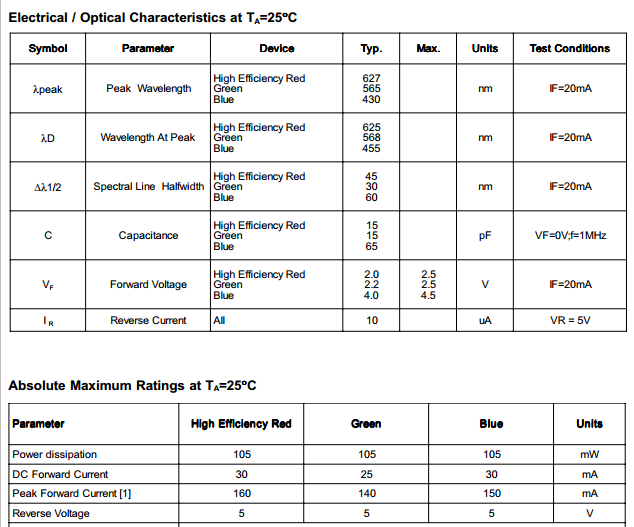

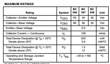

Gast #3862822
So.. ich habe mal einen kleinen Schaltplan angefangen.
drei Transistoren für die drei LED-Farben (R-G-B)
Als Transistor würde ich einen BC546 nehmen.
NPN
U-CE= 100mA
bei den Roten und Grünen LEDs habe ich in etwa 2,5V Spannung bei 20mA..
Macht in dem 9Dioden-netzwerk 7,5V bei 60mA. bei Blau habe ich 4,0V über
die LED. macht somit 12V bei 60mA in der Gesamten Schaltung.
Liege ich soweit richtig? Was muss ich noch beachten.
In welcher Form spielt die Leistungsaufnahme eine Rolle?
vielen lieben Dank. Schöne Grüße. Dominik :)

Gast #3863461
Oh.. entschuldigung für die paar kleinen Fehler. Habe das Ganze von der
Arbeit aus mit einem 0815 online Schaltplan-editor gemacht. Natürlich
meinte ich I-ce von 100mA
Ok, das mit den drei einzelnen Vorwiderständen klingt logisch.. Hätte
ich eigentlich selbst drauf kommen müssen.. zumindest wenn ich das Ganze
in ner ruhigeren Minute konstruiert hätte. -.-
Wie anders außer parallel soll ich die LEDs denn sonst schalten? Bei
einer Versorgung von 12V DC könnte ich ja im Fall der blauen LED nur 2
Stück betreiben. Das wäre mir wieder zu wenig. Und im Datenblatt einer
willkürlich ausgewählten RGB LED stand die Angabe der Forward Voltage
bei IF=20mA. Kann ich dann damit nicht pauschal das Netzwerk mit diesen
Werten konstruieren? (Ausschnitte aus dem Datenblatt im Anhang) Maximum
I-forward war 30mA und typ. 20mA
@Florian:
Die Zweige der LEDs liegen doch alle im Potential zw. 12V und Masse,
oder nicht? Also müsste ich ja theoretisch nur auf 3 Vorwiderstände
erweitern oder?
UceSAT beträgt laut Datenblatt bei Ic=100mA und einem Basisstrom IB von
5mA= 0.2 bis 0.6V max.
Wäre dann eigentlich der letztendliche Basisstrom IB + IBsat?
Und gibt es jemand, der mir einen brauchbaren Typ RGB 5mm LED empfehlen
kann, der eine gute Farbmischung erzeugt und sich für mein Vorhaben
eignet?
Im Endeffekt beinhaltet mein Vorhaben zw. 9-12 RGB LEDs.. Diese dürften
doch wohl mit 12V anständig zu betreiben sein, oder? :(
