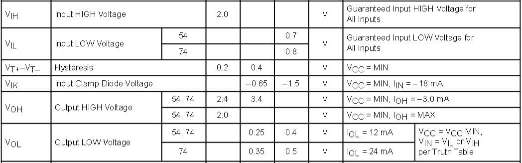

Das 3,3V/5V-Problem will mir grad nit recht einleuchten. Normale
TTL/LS-Bausteine sollten sich doch gut mit den Pegeln der MOS-RAMs
vertragen, egal ob die an 3,3V oder 5V laufen.

ich bin mir nicht so ganz sicher, was passiert, wenn ich den Daten- und
Adressbus eines oder mehrerer Speicherbausteine mit dem 68000 verbinde.
Kann schon sein, dass der 68000 (5V) die Datenpegel der Speicherchips
(3,3V) versteht. Ob aber der Speicherchip die 5V so lustig findet, die
da an seinem Adress- und Datenbus anliegen, wage ich arg zu bezweifeln.
Für sowas gibt es 74LVC16245.

Ralf Jonas schrieb:
> Darum ging es. Nicht um Pegelwandler.
Blödes Geschwätz - wenn die Bauteile nicht 5V-tolerant sind, braucht man
Pegelwandler.
Georg

Nachdem Ihr euch alle ausreichend überschlagen habt wegen meiner
Anmerkung.
Anbei Pegelverhältnisse beispielsweise der Motorola-LSTTL-Serie. Wenn
ich es richtig verstanden habe, soll ja old style aufgebaut werden.
Zumindest mit Widerstandsarray im A- und D-Bus wären die TTL-Pegel auch
für ein 3,3V-RAM erträglich und andersherum.
Hallo Helge,
die Pegel der TTL-Serie sind hier wenig hilfreich. Einzig das Datenbuch
des Prozessors und des potentiell anzuschleißenden Speichers.
Der 68000 macht nach Datenbuch (Seite 10-8) V(OH) = Vcc-0,75V. Für VCC
ist 5V +/- 5% angegeben. Selbst bei nur 4,75V für VCC kommst Du damit
auf einen Ausgangspegel von 4,0V. Wenn die Speicher das mitmachen - ok,
ist aber unwahrscheinlich dass dem so ist. Klar könnte ich jetzt in die
Datenleitungen und Adressleitungen Längswiderstände einbauen, die müsste
ich sauber nach Lastpegel dimensionieren die ja an Adressbus und
Datenbus für die Speicher bekannt sind (musst Du nur aus den
Daatenblättern rauslesen). Dann musst Du nur die zusätzliche RC-Laufzeit
auf den Leitungen berücksichtigen und das bitte auch für die 3,3V
Speicher die ja auch durch die Widerstände durchmüssen, diesmal aber mit
den schwächeren Pegeln. Wenn Du also etwa 0,5...1v an den Widerständen
im Datenbus abfallen lassen willst hast Du vom 3,3V System eben auch
0,5...1V weniger am Prozessor - ob das dann mit dem V(IH) min passt
darfst Du Dir selbst zusammenschustern. In den normalen
Prozessorsystemen habe ich eine solche Mimik noch nie gesehen - deswegen
eben Leveltransceiver (die sind auch noch schneller).
Ob das "erträgich" ist ist IMHO nicht interessant sondern ob es auf
Dauer zuverlässig funktioniert. Systemdesign geht auf jedenfall nicht
so. Und ich habe so manches 68k (000, 008, 020, 030) Design bis rauf zu
50MHz gemacht.
Aber Leveltransceiver war ja nach der Diskussion weiter oben tabu.
Das ist kein wirkliches Problem, da man zwischen das RAM und den 68k
durchaus einen Bustreiber setzen kann - wie einen 74LS245. Der
verwendet dann LSTTL-Pegel.
> durchaus einen Bustreiber setzen kann - wie einen 74LS245. /Der/
Nur kann man dann auch gleich einen Bustreiber dazwischen schalten, der
mit 3,3V arbeitet und 5V verträgt.
