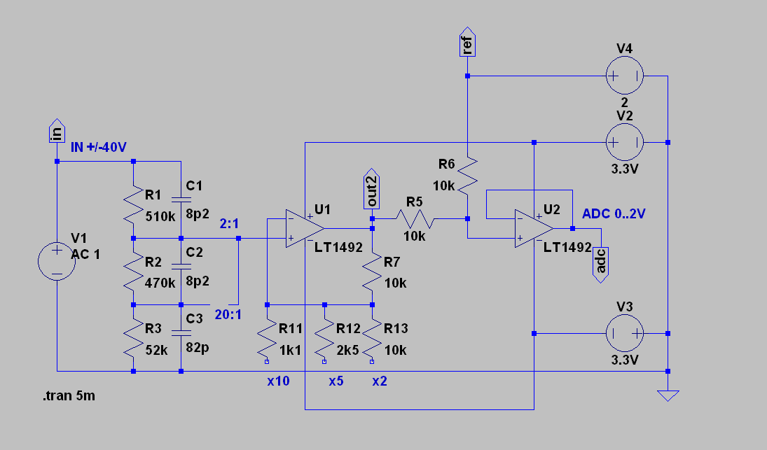

Ich muss für ein batteriebetriebenes Datenerfassungsystem die
Eingangsspannung runterteilen.
Eingangsbereich soll bis +/-40V sein, die auf 0..2V für den ADC
angepasst werden. Das Ganze soll mit 3.7V LiPo Akku laufen, über LDO und
Inverter sollen +3.3V und -3.3V erzeugt werden.
Die Verstärkung x1, x2, x5 und x10 an U1 soll über einen MAX4552
umgeschaltet werden. Das dürfte kein Problem sein.
Aber: Den Teiler 2:1 und 20:1 kann ich nicht über einen Analogschalter
schalten, da nach R1 durchaus bis 20V regulär anliegen können. Das macht
der MAX4552 bei +/-3V Versorgung nicht mit.
Ich suche also eine Möglichkeit, den Teiler umzuschalten, wobei diese
Varianten schon verworfen wurden:
- Relais / Reedrelais: zu hoher Strombedarf für Batteriebetrieb, zu
hoher Platzbedarf
- Opto-MOS, z.B. AQV257: zu hohe Kapazität (laut Datenblatt und auch
gemessen 150pF), damit Übersprechen bei höheren Frequenzen
- manueller Umschalter: nagut, wäre zur Not noch akzeptabel, wenn es
wirklich nicht anders geht
- keine Umschaltung, nur 20:1 Teiler und dann wieder verstärken: machen
einige DSO so, aber mir widerstrebt es etwas, erst das Signal zu
verringern, und dann Rauschen und Offsetspannung mit zu verstärken
Welche Möglichkeiten gäbe es noch, den Teiler elektronisch umzuschalten?
Randbedingungen:
- Eingangswiderstand sollte 1Mohm betragen, optional Tastkopf 10:1 für
Messungen an höheren Spannungen sollte möglich sein
- Stromaufnahme unter 1mA wäre nett, je geringer desto besser
- Grenzfrequenz 200 bis 500kHz wäre wünschenswert

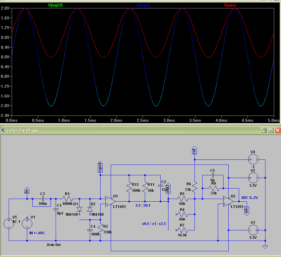

Das Konzept hatte ich relativ am Anfang verworfen, weil ich da die 1Mohm
gegen eine virtuelle Masse schalte. Gibt das nicht Probleme, wenn
- mehrere Eingänge gleiches GND-Potential haben
- das Gerät an der Schaltung hängt, aber nicht eingeschaltet ist, dann
gibt es ja keine virtuelle Masse?
Was mache ich mit den Kompensationskondensatoren in der invertierenden
Schaltung?

Erwartest du einen Strom durch die 1MΩ, der dir Schutzdioden zerstört?
Ich hoffe nicht.
Die Kompensation kann auch in der Gegenkopplung sitzen. Damit ist
zumindest immer die gleiche Impedanz am Eingang gegeben.

Nöö, ich hab das mal simuliert, es sieht gut aus.
Da hab ich mich von einer Schaltung ins Bockshorn jagen lassen, die mit
Single Supply arbeitet und die Eingangs-GND auf ein virtuelles GND über
Spannungsteiler legt. Da ist das nicht so nett.
Das Problem hab ich ja mit Dual Supply nicht.
Muss nur noch einen schnelleren OPV finden, der LT1492 scheint etwas
grenzwertig zu sein. Hochohmiger Eingang, schnell, geringer
Stromverbrauch und dann noch +/-3V Supply sind anscheinend etwas
gegenläufige Anforderungen... ;-)
Aber: Wenn das so einfach mit dem invertierenden OPV geht, warum machen
es dann die meisten Eingangsstufen nicht?
#3863471
Der Invertierende OP hat schon einen Nachteil: man hat das Rauchen vom 1
M Widerstand, und das ist meist schon mehr als das vom Verstärker. Bei
Auto-Range DMMs ist der Weg aber durchaus üblich.
Auch mit der Eingangsimpedanz ist das nicht ganz so einfach - der inv.
Eingang ist bei höherer Frequenz ja keine perfekte Masse mehr. Auch mit
Schutzdioden und der Kapazität am inv. Eingang muss man sehen wie es
hinkommt, damit man keine großen Überschwinger bekommt.
Schnelle OPs brauchen prinzipiell etwas mehr Strom. Die +-3 V Versorgung
ist da gerade etwas viel für viele moderne OPs, die für 5 V gedacht
sind.

Hab mal ein bißchen mit dem invertierenden Teiler rumsimuliert. Das
gefällt mir schon ganz gut.
Der OPV ist etwas zickig mit Überschwingern, ich hoffe ich bekomme das
stabil hin.
Die Dioden D1 und D2 sind an der Stelle eklig, die bringen zu viel
Kapazität ein. Ich hab mal eine kapazitätsarme Eingangsschutzschaltung
mit Transistoren gesehen, aber dummerweise nicht abgespeichert, kennt
die zufällig jemand hier?
Oder ich vertraue auf die Schutzbeschaltung des OPV. Der
Eingangswiderstand wird aus 4x 1Mohm zusammengesetzt, das sollte
ausreichend spannungsfest sein.
Umgeschaltet wird jeweils mit 1x Festwiderstand, und Zuschalten von
Parallelwiderständen, so dass ich 0.8 bis 40V Eingangsspannung in 6
Stufen abdecken kann.
Mit Rauschanalyse kenne ich mich nun gar nicht aus. Da werd ich die
Schaltung wohl mal aufbauen müssen, und schauen wie die Signale
aussehen.
Mit welcher Rauschspannung durch den 1Mohm-Widerstand müsste ich denn
ungefähr rechnen?

Die Schutzdioden kann man vom OP Trennen, indem man den 1 M Widerstand
in 2 Teile auftrennt und die Dioden dazwischen. Nur wird es dann mit der
Kompensation etwas schwieriger.
Ein 1 M widerstand gibt etwa 120 nV/Sqrt(Hz) an Rauschen. Mit einem
Kondensator parallel kann man ggf. den Höherfrequenten Teil abfangen,
aber das geht nicht so gut direkt an den inv. Eingang des OPs.
Dazu kommt ggf. noch Stromrauschen vom Verstärker.
Um welchen Frequenzbereich geht es eigentlich, und was für ein Wandler
folgt ?
Der Eingangskondensator sollte schon besser eine Folientyp sein, wenn
man relativ dicht an die Grenzfrequenz ran messen will. X7R und ähnliche
sind von der DC Spannung abhängig, das kann komisches Verhalten
erzeugen. Wenn dann Typen mit reichlich Reserve bei der Spannung, so
dass man genügend Reserve hat.
