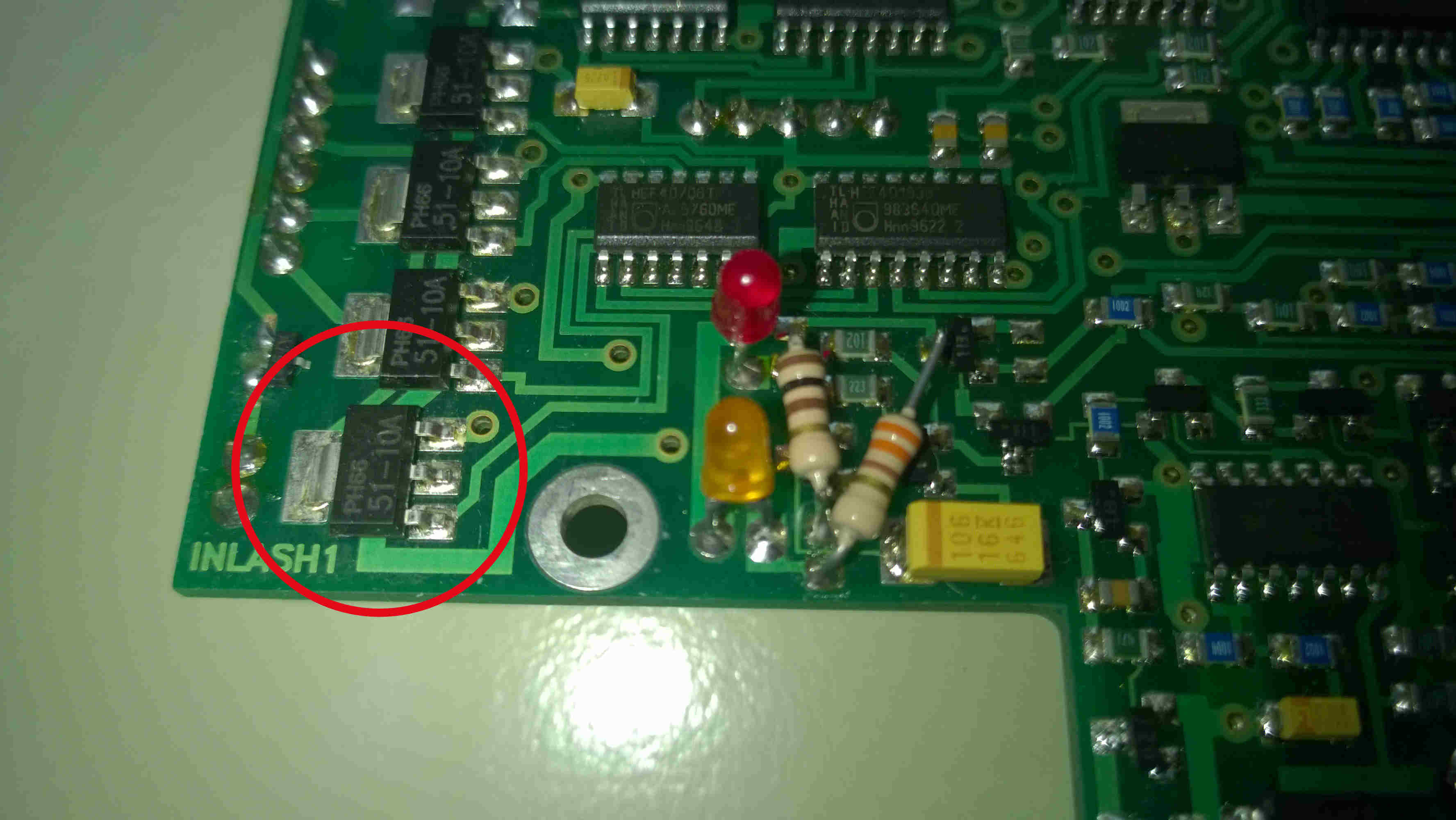

Hy, kennt jemand dieses Bauteil? Es steuert einen Schrittmotor an. Gruß Michi

#3862444
#3862522
Supper Danke, ich war irgendwie zu Dumm für googel, kommt manchmal vor. Gruß michi_b
#3902560
Hy zusammen ist schon ein paar Tage her aber BCP51 ist irgendwie nich richtig. Altes Bauteil, mit Multimeter Einstellung Diodentest gemessen. |--| ---------- | | ---------- Pin 1 2 3 Zwischen Pin 2- und 3+ 0,6V Pin 2+ und 3- nichts Pin 1- und 2+ nichts Pin 1+ und 2- nichts aber dann zwischen pin 2 und 3 in beiden Richtungen 0V pin 2 und 3 kurzschließen danch ist der zustand pin 2 und 3 wieder wie oben. Gruß Michi
#3902653
Bauteil zum Messen ausgebaut? Wenn nicht, bitte machen und wiederholen. Wenn ja, Bauteil deffekt? Falls es sich um einen MOSFET handeln sollte ist das Verhalten erklärbar. Beim Messen wurde das Gate (pin1) aufgeladen -> der FET schaltet durch. die 0,6V könnte die Bodydiode sein. Merkwürdig ist nur das die Gateladung mit Drain Source Kurzschluss (2-3) gelöscht werden kann. Also ausbauen und noch mal messen.
#3902742
Die Wahrscheinlichkeit für einen Mosfet steht hoch. Für Bipolartransistoren währen sicher Basiswiderstände verbaut worden. Die Messwerte sprechen auch dafür. Das IC über der roten Leuchtdiode übernimmt die Ansteuerung. Kannst Du da einmal die genaue Typenbezeichnung nennen. Ich meine HEF40... zu erkennen, was Standard CMOS Logik währe.
#3902779
hauspapa schrieb: > Die Wahrscheinlichkeit für einen Mosfet steht hoch. Für > Bipolartransistoren währen sicher Basiswiderstände verbaut worden. Die > Messwerte sprechen auch dafür. Als Emitterfolger wärs ja ohne Basiswiderstände denkbar, aber danach siehts nicht aus. > Das IC über der roten Leuchtdiode übernimmt die Ansteuerung. Kannst Du > da einmal die genaue Typenbezeichnung nennen. Ich meine HEF40... zu > erkennen, was Standard CMOS Logik währe. Ja, danach siehts aus. Aufdruck und Bauform hat halt zu gut auf BCP51 gepasst, da achtet man gar nicht mehr auf eigentlich wichtige Details. @michi_b: Was wird denn mit den Ausgängen angesteuert? Spannung? Strom?
#3902873
Hy, das Bauteil habe ich ausgebaut, und nicht nur eins drei Stück, hab selbst schon gezweifelt. Angesteuert wird das Bauteil von einem HEF4070BT. das "PH" deutet auf Philips hin, heute nxp.com da gibt es den BCP51-10, aber der hat einen Marking code "BCP51/10" http://www.nxp.com/products/automotive/discretes/general_purpose_transistors/medium_power_transistors/BCP51-10.html Google ist mal wieder sehr hülfreich, Suche nach 51-10: Psalm 51:10 Schaffe in mir, Gott, ein reines Herz
#3903031
Christoph Kessler (db1uq) schrieb: > das "PH" deutet auf Philips hin, Nö, auf den Ort des letzten Fertigungsschritts: Philippinen.
#3903159
Es gab mal von Philips den PH6659, vielleicht auch einen PH6651, ich kann allerdings nichts finden.
#3905963
Den PH6659 hab ich gefunden den gibts aber nur in der TO92 Ausführung.
#3999422
Hy ich habe das Bauteil mit einem Mosfet 14n05 ersetzt hat top Funktioniert. Christoph Kessler (db1uq) schrieb: > Google ist mal wieder sehr hülfreich, Suche nach 51-10: > Psalm 51:10 Schaffe in mir, Gott, ein reines Herz Hilf Dir selbst, so hilft Dir Gott: michi_b schrieb: > Hy ich habe das Bauteil mit einem Mosfet 14n05 ersetzt hat top > Funktioniert. Antwort schreibenBitte melde dich an, um einen Beitrag zu schreiben. |
