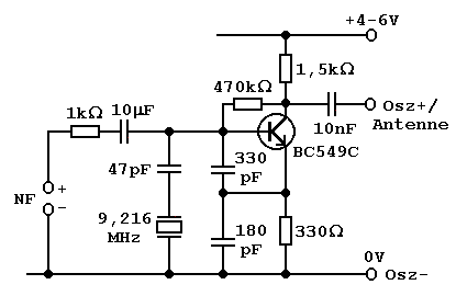

Hallo!
Ich habe die Schaltung (KW Minisender) wie in Bild1 mit einem 13,56MHz
Quarz nachgebaut. An der Antenne (Draht mit einer Länge von 30cm) messe
ich wie erwartet das Trägersignal mit 13,56MHz bei einer Signalspannung
von 1V.
Das Trägersignal wollte ich nun mit einem KW-Radio bei dieser Frequenz
empfangen. Der Abstand vom Radio zur Antenne beträgt ca. 50cm.
Empfangen kann ich aber nichts! Auch wenn ich die Radioantenne noch
näher (auf ca. 10cm zur Senderantenne) bringe empfange ich nichts.
Ist es möglich, dass die Signalspannung von 1V an der Senderantenne
selbst für diesen geringen Abstand zu klein ist?
von B e r n d W. (smiley46)
Dein NF-Anschluss schließt den Oszillator kurz. Löt mal den 10µF
Kondensator ab, dann sollte das Signal ohne Modulation zu empfangen
sein. Für AM kann z.B. die Betriebsspannung moduliert werden.
Die Antennen-Spannung ist jedenfalls mehr als genug für ein paar Meter
Reichweite.
@Bernhard
Schau Dir doch die Schaltung an, 10µF und 1kOhm als Last, das kann nicht
schwingen.

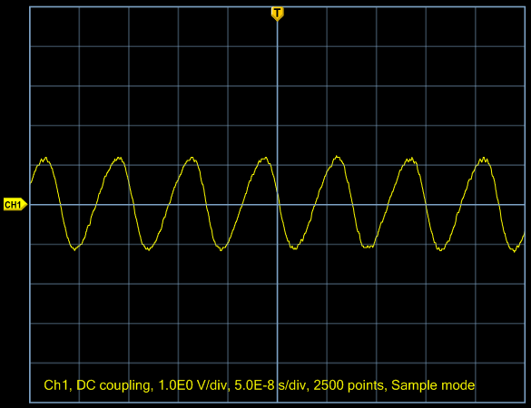

Ja, das habe ich ja versucht! Und das Signal habe ich bei offenem
Modulationseingang mit dem Oszi gemessen. Siehe Bild!
von Günter Lenz (Gast)
>von 1V.
Mit was hast du gemessen? Er schwingt wahrscheinlich nur
beim Messen, weil dann eine Last nach Masse drann ist und setzt
dann wieder aus. Wenn er wirklich schwingen würde, kannst du auch
noch in 10m Entfernung noch was empfangen, auch ohne Antenne.
Die Modulation funktioniert so nicht. Was für eine Modulation
soll das werden, FM oder AM? Die Auskopplung am Kollektor
taugt nichts, da entstehen viele Oberwellen.
Am Emitter auskoppeln, eine
Pufferstufe nachschalten und die
dann Modulieren. Suche mal nach Schaltplänen
von alten AM CB-Funkgeräten, da kanst du dir
Anregungen abschauen.

Nein das tust du nicht!
Wenn die Beschriftung des Schirmbilds stimmt, hast du da eine 20MHz
Schwingung.
Die kannst du bei 13,56 MHz lange suchen.
von foo (Gast)
Sorry, dieses Mal habe ich Blödsinn geschrieben. Ist ja gar keine 20ns
Schwingung.
Asche auf mein Haupt.
von Wolfgang (Gast)
> Schwingung.
Welche Frequenz auch immer das Ding hat - bei den Oberwellen würde ich
mich hüten, das Zeugs auf die Antenne zu geben.
von Stefan02 (Gast)
bei manchen Radios (billigen Analogradios) stimmt die Frequenzanzeige
nicht so ganz mit der tatsächlich empfangenen Frequenz überein. Einfach
mal noch etwas "um den Bereich" suchen, bei dem du vermutest, das es
sendet.
Der Modulationseingang ist relativ suboptimal, wie schon von anderen
gesagt, kann´s gut passieren, das die Schwingung abreisst wenn du musik
einspeisen willst, oder, sollte es gehen - dann nicht besonders gut.
Am besten den 330R raustun, dann den 1,5k dorthin - und kollektor direkt
auf + legen. Den 10nF dann von Kollektor auf Masse
Den Modulationseingang ganz weg, und stattdessen eine kleine
Transistorschaltung dahinter - beispielsweise ein weiterer BC549
diesen über 33pF sowas vom Emmiter des Oszillators koppeln (33pF auf
Basis)
Dann zwischen Kollektor und Basis beispielsweise einen 220k, und von
kollektor auf "+" einen 2,2k
buffert + verstärkt das Signal dann...
Am Ausgang des Verstärkers (Kollektor des BC549) solltest du dann noch
einen Tiefpass hinbauen, um die unerwünschten Oberwellen rauszufiltern.
Dazu gibt´s genug Berechnungsprogramme im internet.
Wenn du das ganze Modulieren möchtest, kannst du (statt den 2,2k auf +
zu legen) den 2,2k auf den Ausgang eines Operationsverstärkers - oder NF
Verstärkers wie dem LM386 geben (direkt auf den Ausgang, nicht auf den
Koppel C).
Alternativ kannst du auch 2  1k Widerstände nehmen (bei der Schaltung
mit dem bc549 bei der 2.) anstatt dem 2,2k
Die beiden 1k schaltest du in reihe, und die "mitte" legst du mit 10nF
auf masse.
Von der Mitte gegen Masse kannst du dann über einen Koppel Elko (100µF)
ein NF Signal einspeisen - aber dafür brauchst du schon gut Pegel
(beispiel PC Aktivlautsprecher Kopfhörerausgang) um einigermaßen was zu
hören...
Du kannst auch den 220k Widerstand der beim BC549 zwischen B und C ist
durch ein 1-mega Ohm Poti ersetzen, dann kannst du auf besten Klang
einstellen.
Senden auf 13,56Mhz ist zwar "theoretisch erlaubt" aber die Bandbreite
reicht für Musik nicht aus - außerdem darf dort nur induktiv gesendet
werden...
Wenn du "auf ein Radio senden willst" würde ich dir Mittelwelle
empfehlen. Dort kannst du induktiv senden, über kurze Distanz, und
einfache Sendeschaltungen sind schon mit 1 Transistor realisierbar (auch
mit brauchbarer AM wenn man geschickt ist im Abgleichen) [Natürlich nur
"brauchbare" und nicht supergute AM]
