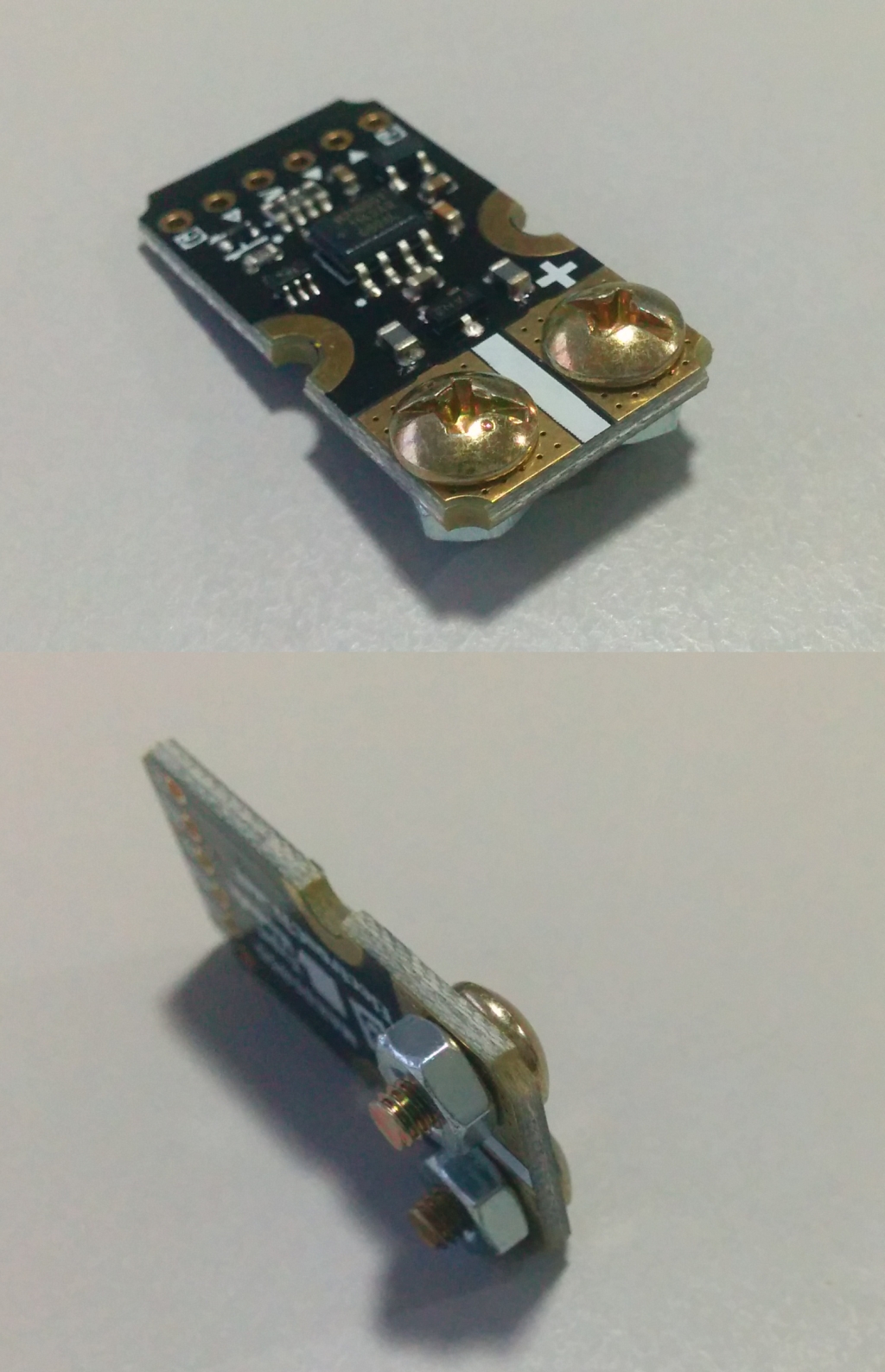

Wer sagt, dass in dieser Platine ein Gewinde steckt? Doer sind lediglich
Schraubenköpfe abgebildet

Schau dir mal das zweite Bild an, ich glaube in dem Board sind wirklich
Gewinde ;)

Richtig, du GLAUBST es. Wissen tust du es nicht, weil man es nicht sehen
kann.
Allerdings ist es möglich, dass dort die verlinkten Gewindeeinsätze von
Würth von unten eingeötet wurden, die gibt es ja auch mit sehr flachem
Kopf von 1mm.

Es gibt doch diese etwas dünneren, 4-eckigen Muttern.
Meiner Meinung nach sind bei der im Link gezeigten Platine eben solche,
freiligende Muttern, die beim Anziehen der Schraube mit einer Zange
fixiert werden müssen.

Das kann ja sein, aber dann hätte ich zu der Sache nicht das geringste
Zutrauen - Kontakte und Schrauben dieser Grösse (da müssem ja auch
entsprechende Ströme fliessen) müssen mit ziemlich hoher Kraft angezogen
werden, das hält ein in Epoxi-Galsgewebe geschnittenes Gewinde einfach
nicht aus. Einpressmutter von untern sind da das mindeste, eingelötet
müssen sie nicht sein.
Das beweist natürlich ebenfalls nichts, aber wenn es so ist wie du
meinst ist es unverantwortlicher Murks.
Georg

Das Tindie-Teil, auf das sich der von Dir zitierte Text bezieht, ist ne
Messschaltung für Thermoelemente. Wäre mir neu daß da nennenswerte
Ströme fließen.

Kann ja sein, aber dann frage ich mich, wieso so riesige Schrauben und
unzählige Vias in den Anschlusspads. Und fest anziehen muss man die
Schrauben trotzdem.
Georg

Damit das Temperaturgefälle zwischen Leiterplatte/Sensor-IC und den
Schrauben möglichst gering ist. Jedes Grad Temperaturunterschied an
dieser Stelle wird direkt zum Messfehler. Siehe
http://de.wikipedia.org/wiki/Thermoelement
> Schrauben trotzdem.
Naja, so daß ein sauberer thermischer und elektrischer Kontakt entsteht
und sich die Schrauben nicht von selbst wieder lösen. Das muss man nicht
durch extrem festes Anziehen machen, geht z.B. auch mit
Schraubensicherung an der Mutter auf der Rückseite.

von Jens B. (fernostler)
Das Tindie-Teil ist da!
Nix mit Gewinde in der Leiterplatte. Einfach nur Schraube + Mutter.
