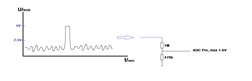

im Anhang findet man ein Bild.
Die Eingangsspannung liegt im Bereich von 0V bis 5V.
Ich möchte diese Spannung auf max. 1.6V begrenzen.
Die einfachste Variante für mich ist Spannungsteiler.
Eine weitere Möglichkeit wäre eine Z-Diode mit dem Vorwiderstand.
Also,
-Spannungsteiler;
-Z-Diode;
Sonst, ich kann nicht eine Z-Diode mit Uz=1.6V finden.
Falls jemand mehr Erfahrung hat, jeder Tipp ist hilfreich!
LG
Spannungsteiler vermindert das Singnal proportional, Z-Diode kappt die
Spitzen über Uz.
Falls Uz=1,6V nicht erhältlich ist, nimm normale Dioden (Uf=0,7V) und
Schottky-Dioden (Uf=0,3...0,6V) soviele in Reihe bis 1,6V erreicht ist.

Da nimmt man eine integrierte Schaltung, z.B. den TL431.
Der kann aber nur Spannungen  größer als 2,4V.
Google aber mal unter parallel-Spannungsregler oder
Referenzspanngsquelle.
Da gibts sicher Exemplare, die auch auf 1,6V einstellbat sind und
low-power-Betrieb können.
PS: Wenns nur ungefähr 1,6V sein müssen, nimm eine rote, gelbe oder
grüne LED anstelle des 470kOhm-Widerstands.
Früher verwendete man anstelle von "1,6V-Z-Dioden" auch nur eine
Reihenschaltung von drei Si-Dioden.
Ist etwas missverständlich.
Möchtest Du, dass die Ausgangsspannung gleich der Eingangspannung ist,
sofern letztere nicht über 1,6V kommt, oder willst Du eine
Ausgangsspannung haben, die das 1,6V/5V=0,32-fache der Eingangsspannung
ist?
Letzteres geht mit einem Spannungsteiler, ersteres mit der
Begrenzerdiode.
Bitte berücksichtige, dass bei normalen Dioden die Spannung eher sanft
begrenzt wird.
Wenn es nicht sehr genau sein muß, mag eine rote LED, natürlich in
Flußrichtung betrieben, funktionieren.
Falls du die Spannung von Digitalsignalen reduzieren willst, ist aber
wegen diverser parasitärer Kapazitäten eine derart hochohmige Schaltung,
wie du sie zeigst, wahrscheinlich nicht zweckmäßig.
