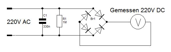

Habe heut einen Stabmixer zerlegt. Dabei fiel mir auf das der Motor auf
220v DC läuft. Kleines Platinchen war auch noch dabei mit einer
Geschwindigkeitsregelung (BTA12).
Komisch das ich dort nach der Gleichrichtung statt wie erwarte ca 320V
gemessen habe, nur 220V DC angelegen haben.
Grund dafür war der vor dem Gleichrichter geschaltete Widerstand und
Kondensator.
L --------------------
           │    RR
 230V Ac CCCCC  RR       weiter zum Gleichrichter
           │    RR
N ---------------------
C=330nF
R=1M
Gibt es für diese Schaltung einen Namen, Berechnungen oder Ähnliches?
Oder kann mir die Schaltung jemand erklären?
Bitte bei "Ascii-Art" die [pre]-Tags nicht vergessen
-rufus
Der BTA12 ist ein Triac, damit wird Wechselstrom geschaltet.
Der Kondensator auf der Netzseite ist vielleicht zur Entstörung. Der
Widerstand entlädt den Kondensator, damit man sich am Netzstecker keinen
Schlag holt.
Hast du jetzt 220V oder 320V gemessen? Das wird aus deinem Post nicht
ganz klar.

Nun ja. Das mit Der Triac Schaltung ist mir ja soweit Klar.
Ich habe nach der Gleichrichtung eine Spannung von ca 320 erwartet.
Gemessen hab ich durch den Kondi und Widerstand 220VDC. Das ist mir
nicht ganz klar.
Daraufhin hab ich mir ein Brückengleichrichter geschnappt, und das so
bis zur Gleichrichtung aufgebaut. Auch dort hab ich direkt nach der
Gleichrichtung 220V DC gemessen.
Würde ich Den Kondensator mit Widerstand weglassen messe ich 320V DC

ich weiß nicht wo du gemessen hast. Nach dem Gleichrichter ohne
Glättungs-C
hast du 230V. Erst mit einem C hinter dem Gleichrichter kommst du auf
die Scheitelspannung. Damit klappt aber die TRIAC-Steuerung nicht mehr.

220 V ist richtig, theoretisch und richtig gemessen. Deine Erwartung von
320 V ist falsch. Der Kondensator auf der Wechselspannungsseite ändert
nichts.

Graetz Brückengleichrichter erzeugt gleichgerichtete Wechselspannung.
Du misst natürlich den Effektivwert, also 230V wie bei der
Wechselspannung.
Erst wenn ein grosser Siebelko den Spitzenwert puffert, hättest du 320V.
Nochmal: Du hast 220V hinter dem Gleichrichter, weil dort kein
Kondensator ist. Mit Kondensator auf der Gleichspannungsseite wären es
320V, dann würde die Triac-Schaltung aber nicht mehr funktionieren. Bei
der LED-Lampe ist ein Kondensator auf der Gleichspannungsseite, daher
sind dort 320V.

Ja das macht Sinn.
Die Triac Schaltung arbeitet noch vor der Gleichrichtung.
Denn es Ist ja ein 220V DC Motor.
