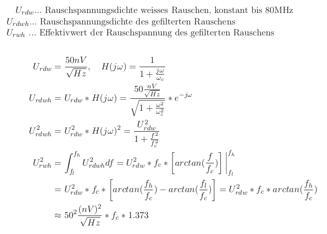

also in werten ausgedrückt: ich habe eine 40MHz/16Bit ADC(AD9266) der
OPV eine grenzfrequenz von ca. 16MHz und eine dämpfung bei 20MHz von ca.
4dB.
Das Signal hat eine Bandbreite von 10MHz und ist stark verrauscht.

Das Gesamte Rauschen ist weit über den Quantisierungsfehler des ADCs.
Was nur das Rauschen überhalb der halben Abtastfrequenz angeht, also die
Rauschspannungsdicht überhalb der halben abtastfrequenz aufintegriert,
bin ich mir nicht sicher, ob die Amplitude den Quantisierungsfehler
überschreitet.

ich will die grenzfequenz nicht niedriger machen, da sonst die
bandbreite meines signals kleiner wird.
um die hochfrequenten Anteile des Rauschens zu filtern könnte ich
natürlich einen analogen tiefpass höherer Ordnung als AAF ein bauen. Die
frage die ich mir nur stelle ist: brauche ich dieses filter wirklich?
oder wenn ich kein filter einbaue wie stark würde sich mein rauschen
durch digitalisierung verschlechtern?...
von Raymund H. (raymund_h)
michael schrieb:
> Die
Das hängt von der genauen spektralen Verteilung des Rauschens ab.
Wie sieht die aus?
Weißes Rauschen durch einen Tiefpass erster Ordnung gegeben durch GBWP

Die Vereinfachung wäre:
-Nutzsignalbandbreite ist knapp unterhalb der halben Samplefrequenz(kein
Aliasing), die Bandbreite soll nicht verkleinert werden. knapp unterhalb
wäre z.B. 0 bis ca. 10MHz und Abtastfrequenz von 40MHz.
-Nutzsignal ist von breitbandigem weißem Rauschen überlagert mit einer
Rauschspannungsdichte von 50nV/sqrt(Hz).
Wie groß ist mein digitalisiertes Rauschen, wenn ich einen Butterworth
filter 1.Ordnung mit grenzfrequnez 16MHz davor schalte? der Tiefpass hat
bei 20MHz eine Dämpfung von 4dB und fällt mit -20dB/dec ab.
Nun würde ich zuerst die gealiasten Rauschanteile durch integrieren der
Rauschspannungsdichte überhalb der halben samplefrequenz aufintegrieren.
somit habe ich den Mehranteil des Rauschens der digitalisiert ist. ist
dieser Anteil kleiner als quantisierungsfehler des ADCs kann er
vernachlässigt werden und ich brauche kein zusätzliches AA-Filter.
wäre der ansatz richtig?

Ich würde das so annähern was dieses Filter an Rauschleistung
herausfiltert:
log10(sqrt((16e6+(10^(-2/10)*4e6+(10^(-10/10))*20e6+(10^(-30/10)*40e6)) )/80e6 ))*20
= ca. -6Db Rauschspannung zum A/D
Also das ungefilterte Rauschen mit 80e6 Bandbreite angenommen da durch
Verstsärker etc. begrenzt, das gefilterte bis 16e6 gleich + von
16e6..20e6 -2 Leistungsdb + von 20e6..40e6 -10 Leistungsdb + von
40e6..80e6 -30 Leistungsdb.
Die Rauschspannung wäre bei 50nV/sqrt(Hz) für 80Mhz BB also ca .5mV
Effektivwert, die gefilterte dann ca. .25mV effektiv.
Das wären ganz grob -75 Db unter 2Vpp Eingang eines A/D mit Filter und
-69Db ungefiltert.
Natürlich an dem Knoten für die die 50nV/sqrt(Hz) spezifiziert sind.
Das Filter scheint sinnvoll.
von rauschleistung (Gast)
Ja denke ich auch. insgesamt hat mein eine digitalisierte rauschleistung
von 1.373 mal so viel, wie wenn man ein ideales TP filter hätte das bei
16MHz alle Rauschanteile wegschneiden würde... ich denke ein steileres
Filter macht keinen sinn
was meint ihr zu der Rechnung?
von Possetitjel (Gast)
Dass es eine Milchmädchenrechnung ist. :-)
1)
Ein idealer Tiefpass könnte eine Grenzfrequenz von (10+epsilon)MHz
haben, ohne das Signal zu beeinträchtigen. Der Bezug auf 16MHz
Grenzfrequenz ist also völlig willkürlich.
2)
Ein 16MHz-Tiefpass 1. Ordnung dämpft bei 10MHz schon 1.4dB und
hat bei 20MHz nur 4dB Dämpfung.
Ein Butterworth-Tiefpass 5. Ordnung mit f_g = 12MHz dämpft
bei 10MHz nur 0.65dB und hat bei 20MHz schon 22dB Dämpfung.
Nochmal im Vegleich:
(Frequenz; 16MHz-TP 1.Ordnung; 12MHz-Butterworth-TP 5.Ordnung)
 8MHz   0.97dB   0.08dB
10MHz   1.4dB    0.65dB
12MHz   1.9dB    3.0dB
16MHz   3.0dB   12.7dB
20MHz   4.1dB   22.2dB
Keine Gewähr für Rechenfehler.
von michael (Gast)
was soll daran falsch sein? bitte schick mir die lösung des problems
wenn es so einfach ist.
also ja die 16MHz sind willkürlich gewählt, um die signalbandbreite
nicht zu beeinflussen... ja ein butterworth 5 ordnung wäre natürlich
besser keine frage. aber ich will wissen ob ich einen analogen filter
brauche oder nicht und wie stark mein digitalisiertes rauschen davon
abhängt.
Ich habe nicht gesagt, dass die Rechnung falsch ist.
(Zumindest habe ich bei grober Durchsicht keinen Fehler
gesehen.)
> rauschen davon abhängt.
Ich habe Dich missverstanden.
Aufgrund der gewählten Überschrift ("... white noise")
war ich davon ausgegangen, dass tatsächlich weißes Rauschen
vorliegt. Das ist aber, wenn ich das jetzt richtig verstanden
habe, aufgrund der Bandbegrenzung durch den Verstärker gar
nicht der Fall.
Ich würde daher so argumentieren:
1)
Die vorliegende Konfiguration liefert 1.37mal mehr Rauschleistung
als ein idealer Tiefpass mit f_g = 16MHz. (Das hast Du zumindest
so ausgerechnet, und Deine Rechnung sieht vernünftig aus.)
2)
Ein idealer 16MHz-Tiefpass liefert 1.6mal mehr Rauschleistung
als ein idealer Tiefpass mit f_g = 10MHz. Diese 10MHz sind
aber das (theoretische) Minimum, das man wählen kann, ohne die
Nutzbandbreite zu beschränken.
3) Die Rauschleistung der vorliegende Konfiguration ist somit
1.37 * 1.6 = 2.2mal größer als das theoretische Minimum, das
sind 3.4dB.
Ob für maximal 3.4dB Verbesserung irgend ein Aufwand lohnt, mag
jeder für sich entscheiden ;)
Wie oben: Keine Gewähr für Rechenfehler; Korrekturen willkommen.
Ich finde das Resultat übrigens sehr verblüffend. Irgend ein
Tiefpass ist deutlich besser als gar kein Tiefpass; ob der
nun 1. oder 5. Ordnung ist, macht gar nicht so viel aus.
Überraschend.
Also für mich sieht die "Rechnung" falsch und verwirrt aus, wie aus
einem kaputten oder falsch bedienten Algebra-Programm.
Könntest du mal jeden Rechenschritt erklären?
Wie ist denn deine Ergebnisformel anzuwenden:
50^2*(nV^2/sqrt(Hz)*fc*1.373
Was bedeuten nV und Hz hier?
oder muss man die so "interpretieren":
50nV^2/sqrt(Hz)*fc*1.373
Was bedeuten Hz dann?
Sieht sehr verwirrt und falsch aus.
von michael (Gast)
ja tschuldigung, natürlich sollte man das ergebnis so interpretieren:
50(nV)^2/Hz*fc*1.373 hab vergessen die wurzel zu quaddrieren.
Raymund H. schrieb:
> wie aus
das ist LATEX...
also die Erklärung:
ich habe weißes Rauschen im Bandbereich von 0-80MHz und einen
Butterworth Filter 1.Ordnung mit der Übertragungsfunktion H(jw).
Multipliziere ich Leistungsquadrat bzw. Betragsquadrat von
H(jw)(Betragszeichen vergessen...) erhalte ich die Leistungsdichte des
Rauschens des vom Tiefpassgefilterten Rauschens.
Integriere ich dieses Rauschleistungsdichte über den Frequnezbereich
bekomme ich den Effektivwert der Rauschleistung des gefiltertn Rauschens
U_rwh.
was sollte noch dran falsch sein?
Wie rechne ich denn konkret die Rauschspannung mit dieser Formel aus?
Was bedeutet Hz?
von michael (Gast)
50(nV)^2/Hz*16MHz*1.373 = ....
50e-9*16e6*1.373 = 1.0984 ? Volt?
16MHz soll die GF sein?
Wo fließt da die Ordnung des Filters ein?
Wo fließt das quadratische Verhältnis Rauschleistung zu Rauschspannung
über die Bandbreite ein?
Sorry, ergibt für mich null Sinn, wer kann es mir erklären?
von michael (Gast)
über die Übertragungsfunktion H(jw)= 1/(1+jw/wc) ...Butterworth TP
1.Ordnung
16MHz ist die Grenzfrequenz des Filters. durch die Integration des
Betragquadrats des Filters ergibt sich die arctan()funktion mal der
grenzfrequnez.
das Quadratische Verhältnis: die Übertragungsfunktion des TP einfach
quaddrieren und schon hat man die Leistungsübertragungsfunktion?
Raymund H. schrieb:
ich meinte (50nV/sqrt(Hz))^2*16MHz*1,373
(50e-9)^2*16e6*1.373 = 54,92*10^-9 V^2  oder 54,92nW an einem 1Ohm
widerstand, glaube ich
der effektivwert der rauschspannung ist die wurzel aus 54,92nV^2 =
234,4uV
das wäre meine Rechnung, ich weiss ja selber nicht obs stimmt... danke
für die Fragen!

noch ein digitaler Tiefpass bei ca. 10MHz vorgesehen,
und Du fragst, um wieviel das Rauschen im Nutzband von
0...10MHz, wo der digitale Tiefpass ja nix mehr machen
kann, schlechter wird.
Wenn ich nicht ganz schief gewickelt bin, wird ja bei
Aliasing an fs/2 gespiegelt. Das würde bedeuten, dass
sich der Bereich 30MHz...40MHz im Nutzband von 10MHz...0MHz
wiederfindet.
Der 16MHz-Tiefpass dämpft bei 30MHz...40MHz ungefähr 7dB,
d.h. etwa ein Fünftel der Leistung wird durchgelassen und
findet sich im Nutzband wieder. Die Rauschleistung im
Nutzband wird auf etwa das 1.2fache angehoben, das ist
etwa 1dB Verschlechterung.
> Aliasing für weisses Rauschen (auch wenn die Bandbreite
> nicht begrenzt, dann maximal pi/2)
Nee, das ist meiner Meinung nach falsch. Weisses Rauschen
hat konstante Rauschleistungsdichte, und die wird beim
Abtasten (durch idealen Abtaster) nur zusammengefaltet
und verschwindet nicht.
Wirklich weisses Rauschen müsste bei idealen Systemen zu
beliebiger Rauschleistung im Nutzband führen können.
Deswegen ist die Überschrift auch irreführend. Das Rauschen,
das aus Deinem 16MHz-Tiefpass 1. Ordnung herauskommt, ist
NICHT weiss. Kann ja gar nicht.
> scheint also kein großes Problem zu sein und mit
> einen einfachsten Filter schnell zu beheben zu sein.
Ja. Soweit ich herausgefunden habe, stimmt Dein Resultat
mit dem Arcustangens; pi/2 (~ 1.57) als Grenzwert für
Filter 1. Ordnung ist richtig.
Das Schlagwort lautet übrigens "äquivalente Rauschbandbreite".
Der 16MHz-Tiefpass 1. Ordnung lässt genausoviel Rauschleistung
durch wie ein idealer Tiefpass mit f_g = 1.57 * 16Mhz.
Beim Butterworth-Tiefpass 3. Ordnung ist der Faktor 1.0xx... :)
> anders sieht es natürlich aus, wenn kein  weißes Rauschen
> sondern EMV Störungen oder andere Frequenzen überlagert
> werden....
Das sowieso. Dagegen würde ein steileres (analoges) Abtastfilter
helfen. Auch die 1.5dB Abfall bei 10MHz würden mich stören.
Aber es ist ja nicht meine Maschinerie, sondern Deine... :)
> für die Fragen!
Wie erklärt simmt es dann wohl, doch es fließt nicht die Ordnung des AA
Filters und die BB der Rauschquelle mit ein.
Wenn ich es numerisch annähre ist da ein Unterschied zwischen 1. und 4.
Ordnung von -1.8Db, aber nur für Rauschen was nicht Bandbegrenzt ist,
ansonsten weniger.
> Ordnung des AA Filters
Doch, natürlich.
Die Funktion 1/(1+(f/fc)^2) beschreibt die Leistungsübertragung
eines Tiefpasses 1. Ordnung. Andere Ordnung --> andere Funktion!
Doch, natürlich.
Die Bandbreite der Rauschquelle steckt in den Integrationsgrenzen.
Klar, aber ich erwartete eine Funktion doch das "Ergebnis" hier ist
quasi nur ein Korrekturfaktor aus der Übertragungsfunktion des Filters
fixer Ordnung integriert.
Ja sicher, aber auch nicht in der genannten "Funktion".
Wenn man sich schon die Mühe macht es mathematisch zu lösen warum dann
nicht zu einer Funktion kommen die beides als Variable hat?
Die Integralrechnung wird halt lästig und kompliziert, wenn das Rauschen
auch schon bandbegrenzt ist und die Ordnung des AA Filters einfließen
soll.
Da kann man es auch einfach numerisch annähern, ist auch flexibler weil
praktische Messungen spektraler Verteilungen und Frequenzgänge nicht
mathematisch modelliert und integriert werden müssen.
