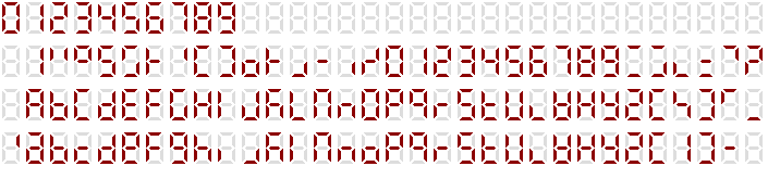

von Georg (Gast)
AchimW schrieb:
> so .. hab's inzwischen von Hand gemacht
Hab ich auch mal, vor langer Zeit, dazu einen Font für die
Dokumentation, siehe Anlage.
Georg
Du kannst auch für jedes Zeichen den ASCII-Code als zeitlich
nacheinander aufleuchtende 2 Hex- oder 3 Dezimalziffern darstellen.
Das ist ist im Gegensatz zu deiner Lösung wenigstens eindeutig und eher
leichter zu lesen ;-)
Zudem kann das Prinzip auf sämtliche Unicode-Zeichen erweitert werden.
von Georg (Gast)
Das ist ein Missverständnis: es geht nicht darum, EBooks auf 7 Segment
zu lesen. Aber man kann durchaus die Bedienbarkeit von Geräten mit 7
Segment-Anzeigen sehr verbessern.
Dazu eine Seite aus einem Bedienungshandbuch meiner Analysenautomaten.
Ich bin der Meinung, mit der gezeigten Textanzeige ist das sehr viel
angenehmer zu bedienen als mit den Zahlen 1..16 (und dem Handbuch
daneben). Oder bist du da anderer Meinung? Vielleicht bist du ja als
Linux-Fan ein Anhänger gewollter Kryptik.
Georg
von Frank E. (Firma: Q3) (qualidat)
Ich halte das trotzdem für nicht mehr zeitgemäß und vollkommen unnötig
kryptisch. Wenn es schon unbedingt LED sein müssen, dann würde ich
wenigstens 7x5-Matrixanzeigen nehmen, ist WESENTLICH besser lesbar ...
http://www.mikrocontroller.net/attachment/35584/chartable.png
Der Vorschlag von oben war ja auch nicht ganz ernst gemeint :)
Manche der Meldungen darin sind ganz gut zu lesen, bei anderen musste
ich schon eine Weile überlegen. Die Lesbarkeit könnte IMHO noch etwas
gesteigert werden, wenn man die Symbole für N und M vertauschen würde
(s. Anhang). Denn das kleinere von beiden sieht für mich ganz klar wie
ein kleines n und überhaupt nicht wie ein m aus, während das größere
wenigstens ein Bisschen mehr einem M als einem N gleicht.
