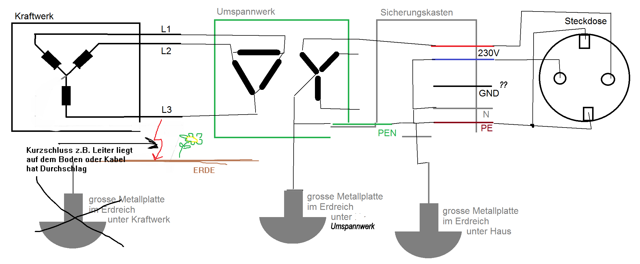

Moin, der Sternpunkt im Kraftwerk ist nicht geerdet, sonst müsste man bei Erdschluss alles abschalten. So kann man auch mit Erdschluss noch weiterfahren. Kommt halt drauf an wie der Rest vom System aufgebaut ist. Spätestens nach dem Ortsnetztrafo wo die 230/400V rauskommen ist der "Sternpunkt" geerdet und es wird der PEN bis zum Haus geführt. Grüße
346623574 schrieb: > sonst müsste man bei > Erdschluss alles abschalten. könntest du den stromkreis, der bei deinem Erdschluss entsteht, näher spezifizieren?

klar doch :D hab Bild angehängt und die Erde erklärt.
346623574 schrieb: > und die Erde erklärt. [OT on] Das ist bisher noch niemandem gelungen! [OT off]
#3865072
d.h. der Strom fließt nicht über die Erde zurück zum Umspannwerk, sondern über den Neutralleiter? Und der ist beidseitig geerdet?
346623574 schrieb: > Moin, > der Sternpunkt im Kraftwerk ist nicht geerdet, sonst müsste man bei > Erdschluss alles abschalten. Du meinst der Sternpunkt des Generators ist nicht geerdet? Der Sternpunkt der Ausgangsleitung aus dem Kraftwerk ist sehr wohl geerdet, wäre auch ungünstig wenn nicht. Fabian F. schrieb: > PEN wird in Häusern seit ca. 1970 nicht mehr verwendet. Bis mindestens in den HAK haben wir den PEN noch heute und es gibt noch Häuser die mit der klassischen Nullung Spass haben, sind aber zugegebener Maßen sehr selten inzwischen ;)

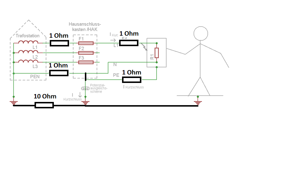

#3865409
sina anargo schrieb: > (gehen wir mal davon aus, dass wir nur ein kraftwerk, ein umspannwerk > und ein haus auf der welt haben) Lass für das erste Verständnis Kraftwerk und Umspannwerk weg, bei der Erdung von Hochspannungssystemen gibt es Besonderheiten (http://de.wikipedia.org/wiki/Erdschlusskompensation). Sieh die Sekundärwicklung deines Trafohäuschens (das befindet sich noch zwischen Umspannwerk und Haus) als deine Quelle an. Die Sekundärwicklungen dort sind im Stern geschaltet, der Sternpunkt ist mit einem Erder am Trafohäuschen geerdet. Von dort gehen gehen der geehrte Sternpunkt und 1 oder 3 Außenleiter in deinen Keller. Hast du eine zeitgemäße Hausinstallation, dann ist der Schutzkontakt der Steckdose mit dem Erder unter deinem Haus verbunden. Sternpunkt + Außenleiter gehen an die normalen Kontakte. Dies nennt man TT-Netz. Ebenfalls gebräuchlich sind TN-Netze. Dort ist der Sternpunktleiter zusätzlich an einer Stelle mit dem Erder deines Hauses verbunden. Das nennt man TN-Netz. Diesen Fall hat MaWin gezeichnet. Beide Netzformen (TN und TT) haben ihre Vor- und Nachteile. In der Regel wird die Netzform vom Ortsnetzbetreiber vorgegeben, wobei in TN Gebieten unter Umständen ein lokales TT Netz möglich ist. Bis vor einigen Jahren war dies für einige Nutzungsfälle per Norm sogar gefordert.
#3865410
346623574 schrieb: > hab Bild angehängt und die Erde erklärt. Wenn das ganze System vom Kraftwerk mit seinen 3 Generatorspulen bis zu mUmspannwerk mit seinem 3-Phasen Trafo nirgendwo geerdet ist, ist es galvanisch völlig isoliert, kann sich also eine beliebige Spannugn aufbauen. Beispiel: Statt dass bei einer 380kV Hochspannungsleitung die Phasen zwischen -320kV zur Erde und +320kV zur Erde in Sinusform pendeln, könnte das ganze System und damit die Leitungen 500kV statische Elektrizität als Offset haben, also die Sinusschwingung von +180kV bis +820kV in Bezug zur Erde haben. Das hält keine Isolierung aus. Daher muss das System irgendwo einen Erdbezug bekommen, im Kraftwerk. Klar funkt es, wenn ein durchgerissenes Hochspannungskabel auf der Erde landet, https://www.youtube.com/watch?v=pWVRbB8ci78 also schreibt nicht so einen hanebüchenen Unsinn: 346623574 schrieb: > der Sternpunkt im Kraftwerk ist nicht geerdet, sonst müsste man bei > Erdschluss alles abschalten. es könnte noch jemand glauben.

ZF schrieb: > Hast du eine zeitgemäße Hausinstallation, dann ist der Schutzkontakt der > Steckdose mit dem Erder unter deinem Haus verbunden. Sternpunkt + > Außenleiter gehen an die normalen Kontakte. Dies nennt man TT-Netz. Das gibt es eher nicht. http://de.wikipedia.org/wiki/TT-System "In Deutschland betreiben heute noch einige EVUs im größeren Umfang TT-Systeme, wie beispielsweise die Regensburger REWAG."
MaWin schrieb: > Daher muss das System irgendwo einen Erdbezug bekommen, im Kraftwerk. Und wieso nicht an der Trafo-Seite? Ja, ich geb zu ich weiß es nicht aber vom Generator bis zum Trafo könnte IT-Netz üblich sein. Wenn ich hier von Trafo rede meine ich natürlich den Trafo vom Kraftwerk und nicht einen, der im 150 km entfernten Umspannwerk steht.

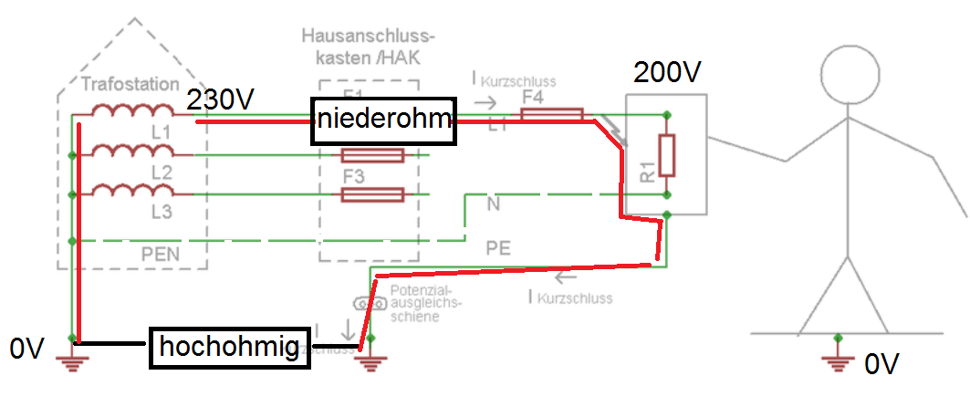

ZF schrieb: > Lars R. schrieb: >> Im Artikel Grundlagen der Installation der elektrischen Anlage >> verstehe ich den letzten Absatz "Vorteil TT-Netz" nicht. Wenn der Erder >> hochohmig ist, möchte ich die Erder doch gerade parallel haben. > Es geht darum, dass im TT-Netz im Falle eines Erdschlusses die > Berührungsspannung (das ist die Spannung zwischen Gehäuse des defekten > Gerätes und der lokalen Erde) bis zur Abschaltung geringer ist als im > TN-Netz. > ... > Im Falle eines Erdschlusses > fällt über dem Erdungswiderstand eine Spannung ab, welche die > Berührungsspannung mindert. Je größer der Erdungswiderstand, umso größer > die Minderung der Berührungsspannung. Sie dir das Schaltbild des > Artikels an: Zwischen dem Erder der Trafostation und dem Erder der PAS > ist ein Widerstand. Alles was an diesem Widerstand abfällt kann nicht > mehr zur Berührungsspannung beitragen. Ich versteh das immer noch nicht... wenn das Erdreich hochohmig ist, verschiebt das doch das Potenzial des Spannungsteilers nur nach oben? sprich die Berührungsspannung steigt. Wo liegt mein Denkfehler?
sina anargo schrieb: > Wo liegt mein Denkfehler? In dem Gedanken, dass das Erdreich hochohmig sei. Das ist es nämlich nicht, dafür stecken da viel zu viele Ionen drin.
#3867688
sina anargo schrieb: > Ich versteh das immer noch nicht... wenn das Erdreich hochohmig ist, > verschiebt das doch das Potenzial des Spannungsteilers nur nach oben? > sprich die Berührungsspannung steigt. Wo liegt mein Denkfehler? In einem Haus mit richtig ausgeführtem Fundamenterder und Potenzialausgleich befindest du dich auf dem Potenzial dieses Erders, nicht auf dem des Trafohäuschens. Die Berührungsspannung ist dann die Spannung über dem Schutzleiterwiderstand. U.A. deshalb ist es so wichtig, dass dieser so niederohmig wie möglich ist. Für meine exemplarisch gewählten Widerstandswerte ist die Berührungsspannung im TT-Netz 18V, im TN-Netz 59V.
ZF schrieb: > U.A. deshalb ist es so > wichtig, dass dieser so niederohmig wie möglich ist. Für meine > exemplarisch gewählten Widerstandswerte ist die Berührungsspannung im > TT-Netz 18V, im TN-Netz 59V. Erst recht im TN-Netz ist die Berühungsspannung in diesem Falle 0V denn bei richtig aufgebauten Netz wird bei Gehäuseschluss das vorgeschaltetet Überstromschutzorgan, hier F1, ausgelöst. Das gilt afaik auch für das TT-Netz. Interessant wird es erst wenn es einen Fehler gibt in der Erdung.
#3867819
Michael Köhler schrieb: > Erst recht im TN-Netz ist die Berühungsspannung in diesem Falle 0V denn > bei richtig aufgebauten Netz wird bei Gehäuseschluss das vorgeschaltetet > Überstromschutzorgan, hier F1, ausgelöst. Die Berührungsspannung ist die Spannung am "Berührer" BIS ZUM ABSCHALTEN des Erdschlusses. Nach dem Abschalten ist diese Spannung natürlich 0V.

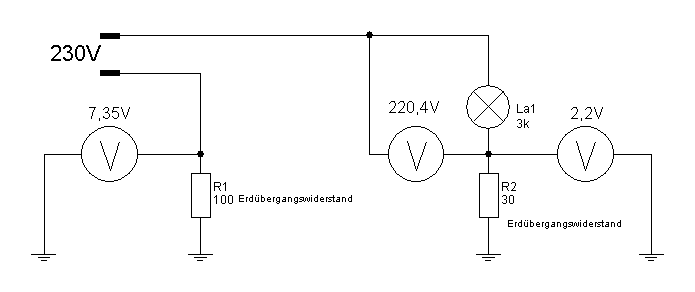

#3867998
Hier ist mal ein Beispiel um die Zusammenhänge zu verstehen.
ZF schrieb: > Die Berührungsspannung ist die Spannung am "Berührer" BIS ZUM ABSCHALTEN > des Erdschlusses. Nach dem Abschalten ist diese Spannung natürlich 0V. Das ist beim TN-Netz sogar besser als beim TT-Netz da beim TN-Netz bis zum Trafo-Erder "nur" 2 Ohm Widerstand vorhanden sind, im TT-Netz sinds aber 11 Ohm ;)

Michael Köhler schrieb: > Das ist beim TN-Netz sogar besser als beim TT-Netz da beim TN-Netz bis > zum Trafo-Erder "nur" 2 Ohm Widerstand vorhanden sind, im TT-Netz sinds > aber 11 Ohm ;) Der Spannungsabfall zwischen Trafoerder und der Fehlerstelle bei dir zuhause ist nicht die Berührungsspannung. ZF schrieb: > In einem Haus mit richtig ausgeführtem Fundamenterder und > Potenzialausgleich befindest du dich auf dem Potenzial dieses Erders, > nicht auf dem des Trafohäuschens. Außer du stöpselst bei dir zuhause die lange Kabeltrommel ein und rollst sie Richtung Trafohäuschen ab. Dort schließt du dann das defekte Gerät an, berührst es mit der einen Hand und mit der anderen Hand den Erder des Trafohäuschens. Wenn du das vor hast, dann hast du Recht.

ZF schrieb: > Der Spannungsabfall zwischen Trafoerder und der Fehlerstelle bei dir > zuhause ist nicht die Berührungsspannung. Stimmt, hab ich falsch betrachtet.

sina anargo schrieb: > Bei 230V muss man sich doch dann gar keine Sorgen machen einen > Finger in die Steckdose zu stecken? Leider doch. Ab etwa 30mA* besteht die Gefahr von Kammerflimmern und Sekundärunfälle (vor Schreck von der Leiter fallen) können bei noch kleineren Strömen passieren. Es reichen also schon Widerstände im kOhm Bereich zur Erde; und Beton leitet besser als man auf den ersten Blick meinen möchte. Früher gab es mal den Ansatz des Schutzes durch isolierende Räume. Da ist man aber weitgehend wieder von ab da es nicht praktikabel ist, denn du kanst dich auch durch das gleichzeitige Berühren eines anderen (einwandfreien) Schutzklasse 1 Gerätes, eines Heizkörpers, Wasserhahn etc. auf Erdpotenzial bringen. Bedenke: Alles was bisher in diesem Thread zur Berührungsspannung geschrieben wurde bezog sich auf Erdschluss. Wenn du den Finger in die Steckdose steckst sind die Widerstände dagegen mehr oder minder vernachlässigbare Vorwiderstände für 230V an deinem Körperwiderstand. Die Finger also besser nicht in die Steckdose stecken ;-). sina anargo schrieb: > Die Facharbeiter laufen doch > auch immer in irgendwelchen Hallen rum, die betoniert sind? Die kennen hoffentlich die 5 Sicherheitsregeln und arbeiten entsprechend nicht unter Spannung. Für Fälle in denen sich das wirklich nicht vermeiden lässt gibt es spezielle isolierende Matten, Schuhe, Handschuhe, Gesichtsschutz, Werkzeug etc. Wer das machen muss kennt die genauen Regeln. * Es gibt genauere Übersichten zu Körperwiderstand und Gefährlichkeit des Stromflusses zwischen verschiedenen Körperteilen, z.B. linker Arm - beide Füße.

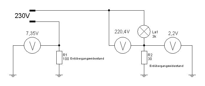

#4400164
Erst jetzt gesehen, aber vielleicht hilft es ja trotzdem noch: Lars R. schrieb: > Demzufolge wären die Skizzen von > > Autor: ZF (Gast) > Datum: 03.11.2014 09:43 > > nicht ganz korrekt. Ja, um Malarbeit zu sparen habe ich die Verhältnisse vereinfacht. Tatsächlich teilen sich die angenommenen 10 Ohm Erdungswiderstand auf. Da sich Netzbetreiber im Allgemeinen mehr um ihre Erder kümmern als Hausbesitzer z.B. in 1 Ohm oberhalb des Trafosternpunkterdersymbols und 9 Ohm zwischen Hauserdersymbol und Potenzialausgleichsschiene. Die Erdersymbole selbst kann man sich, wie Günter schon schrieb, als niederohmig verbunden vorstellen. Sofern nur 2 Erder beteiligt sind, der "Berührer" sich also im Haus aufhält, macht meine Vereinfachung aber keinen Unterschied. Der Berührererder befindet sich dann auf dem Niveau der Potenzialausgleichsschiene. In Reihe zum Berührer gibt es dann noch einen Vorwiderstand, welcher in der zerkratzten Badewanne mit Potenzialausgleich liegend eher klein und mit Gummistiefeln auf Parkett mit Trittschalldämmung im Dachgeschoss stehend eher groß ist. Für worst-case Betrachtungen lässt man diesen Vorwiderstand weg. Nicht zulässig wäre meine Vereinfachung wenn mehr als 2 Erder im Spiel sind, etwa sich der Berührer mit dem defekten SK1 Gerät gerade barfuß im Gartenteich befindet. Die Berechnung wird dann komplizierter. > Wäre das die Argumentation für die übliche Aussage, dass die > Berühungsspannung beim TT-System höher ist als im TN-System? Nein, solange sich der Berührer im Haus (mit funktionierendem Erder) befindet ist die Berührungsspannung im TT-System i.d.R. kleiner als im TN-System. > Welches Potential sieht die Person rechts auf den Skizzen als Erde? Das > ist wahrscheinlich vom Fundament des Hauses abhängig? In einem Haus mit Fundamenterder befindet sich die Person auf dem Potenzial dieses Erders, ggf. mit "Vorwiderstand". > Wenn in einem älteren Haus ein externer Staberder benutzt wird, dann > sieht die Person eher eine Erde ohne Erderwiderstand? Und somit die > höhere Berührungsspannung im TT-System? Oder kann ich in diesem Fall das > Gebäude mit Fundament und Wänden auf der Haus-Erde auf das Potential der > Ausgleichsschiene (mit Erderwiderstand) bringen? Eher nicht, oder? Mit einem Ringerder um das Haus und daran angeschlossenen Staberdern an den Ecken sollte man in die Nähe eines Fundamenterders kommen, mehr geht bei einem schon stehenden Haus auch nur schwer. Allerdings besteht bei erdberührten Erdern Korrosionsgefahr. Die dafür vorgesehene robuste Edelstahllegierung ist sehr teuer.
