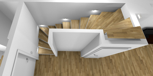

Ich hätte dazuschreiben sollen, dass die Leuchten als
Stimmungs-/Orientierungslicht dienen sollen, die man evtl. auch mal
nachts anlässt. Siehe Visualisierung im Anhang.
