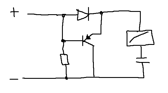

Ich möchte über einen Optokoppler einen PC Ein- und Ausschalten (PC
Taster überbrücken). Sobald die 12V Speisespannung anliegen oder wieder
wegfallen, soll der Optokoppler kurz angezogen werden.
Mit einem Relais gibt es ja eine recht elegante Lösung (Siehe Bild). Ich
möchte aber einen Optokoppler verwenden. Kann mir da jemand
weiterhelfen? ich komme gerade echt nicht drauf wie ich das möglichst
simpel und mit wenigen Bauteilen lösen könne.
Danke und Gruss
jebe

Lothar Miller schrieb:
> Nimm doch einfach die Relais-Lösung und schalte statt des Relais einen
> AC Optokoppler rein. Oder zwei normale Optokoppler parallel (mit
> antiparalleler Diode natürlich)
Dabei sollte man nicht vergessen den LEDs in den Optokopplern einen
Vorwiderstand zu spendieren, sonst brennt eine davon schon beim Anlegen
der Speisespannung aus.

Danke für die inputs...
Auf den Gleichrichter hätte ich ja au kommen müssen -.-  Bei der
nächsten Teile-Bestellung wird dann sicher auch ein ac optokoppler mit
bestellt... :)
