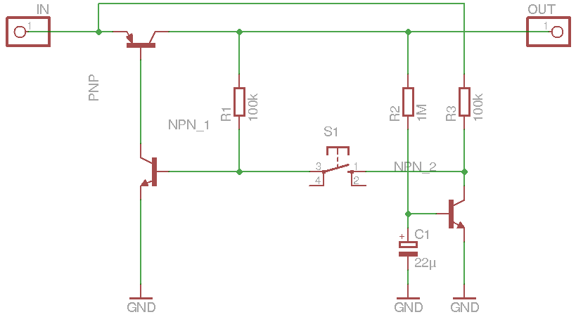

Hallo!
Ich hab mal 'ne Frage!
Un zwar hab ich hier mal einen Schaltplan gezeichnet um ein Gerät ein
bzw. aus zu schalten. Sind hier irgendwelche Fehler vorhanden? Auf dem
Steckbrett aufgebaut funktioniert sie nämlich nicht. Von OUT auf GND ist
eine LED mit Vorwiederstand geschalten, diese leuchtet aber nur gaaanz
schwach, wenn der Taster gedrückt wird.
Hat Irgendjemand eine Ahnung, was da falsch gelaufen ist???
Zuviele Fragezeichen!
Nun, ich denke, nur wenn du Glück hast (je nach Transistor und Spannung,
beides unbekannt), ist nach dem ersten Tastendruck der PNP noch am
Leben. Wenn NPN_1 durchschaltet, ist wahrscheinlich der Basisstrom für
den PNP schon zu hoch.
Ich weiss nicht mal, was passieren soll, wenn alles richtig gelaufen
ist. Vielleicht solltest du formulieren, was du für eine Funktion
erwartest und was "In" und "Out" dabei für eine Bedeutung zukommt.
