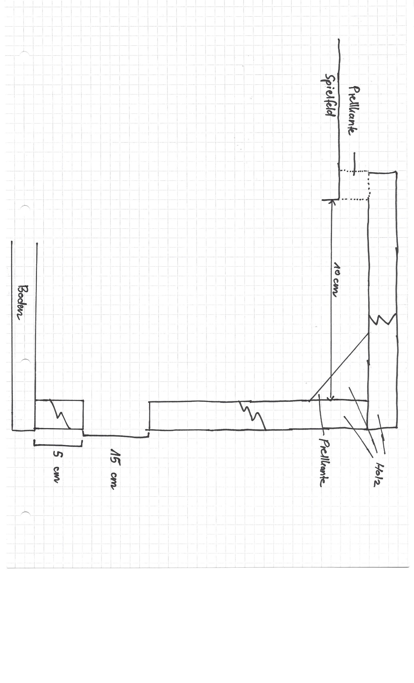

Hier mal eine Skizze, wie das ganze momentan aussieht hinter dem Tor.
An Lichtschranke habe ich auch gedacht, nur sehe ich da zwei Probleme.
Erstens weiß ich nicht wo genau der Puck durch das Tor rauscht, ich
bräuchte also mehrere und zweitens gibt es ein gewisses Umgebungslicht.
Ich weiß nicht, inwiefern man das rausfiltern kann.

Umgebungslicht sollte kein Problem sein. Lichtschranke verläuft
natürlich entlang der Torlinie.
Mit zwei hintereinander kannst du auch erkennen, ob sich der ganze Puck
über die Linie bewegt hat.
Sonst kannst du noch eine Kamera über dem Spielfeld anbringen und den
Puck tracken.
sinnvolle Bildgröße beachten!
Mehrere würdest Du brauchen, wenn die Lichtschranken von oben nach unten
messen. Aber wenn Du den Lichtschranken-Messstrahl direkt hinter der
Torlinie quer von rechts nach links laufen läßt?
Beim Airhockey flitzt der Puck doch in einer genau definierten Höhe und
kann nicht "abheben", so dass er stets "dicht über der Tischoberfläche"
gemessen werden kann?
Das Umgebungslicht wird durch die 38 KHz Modulation des Signals
ausgeblendet: Dein Signal ist gepulst mit 38 KHz, das Umgebungslicht
nicht, und das kann der Sensor erkennen.
Die Technik, dass diese Sensoren nicht auf das Umgebungslicht reagieren,
ist bei handelsüblichen IR-Fernbedienungen der Unterhaltungselektrik
millionenfach erprobt.
Ein Problem könnte allenfalls Streulicht Deiner IR-LED werden: Deine
IR-LED dürfte aufgrund des Abstrahlwinkels auch "über den Puck" Licht
aussenden, und wenn das auf den Sensor zurückreflektiert wird, könnte
Dein Puck durchflitzen, ohne dass eine Unterbrechung erkannt wird, weil
der Sensor immer noch von reflektiertem IR-Licht getroffen wird, selbst
wenn der direkte Strahl vom Puck unterbrochen ist.
Gast #3866592
An die Idee, einfach zwei Lichtschranken zu benutzen habe ich noch gar
nicht gedacht. Das ist simpel wie genial. Dadurch ließe sich die
Lichtschranke auf Höhe des Toreingangs verlagern. Sehr gute Idee, danke.
Das Problem mit dem Umgebungslicht lässt sich vielleicht durch die
Verwendung von Lasermodulen (die kosten ja quasi nichts mehr) lösen, die
gezielt auf die Fotowiderstände oder Fototransistoren schießen. Wenn man
das Ganze jetzt noch weit genug in der Bande versenkt dürften Probleme
mit dem Umgebungslicht auch erledigt sein, oder?
Entschuldigung wegen der Bildgröße.
Was ich noch nicht ganz verstehe: Warum muss ich das Signal mit 38 kHz
modulieren? Kann ich nicht einfach dauerhaft leuchten und mit einem
Spannungsteiler und einem nachgeschalteten Komparator mit einstellbarer
Referenzspannung das Signal digitalisieren?

#3866672
Eine Riesenkiste.
Da reicht eine Lichtschranke mit moduliertem Licht gegen
Fremdlichstörungen
  +---+--+----------------+------+--+-- +5V
  |  4k7 |           +----+---+ 1M 220R
 E|   |  |           |    4   |  |  |
  >|--+--(--4k7---+--|5      1|--+  |
  |BC307 |       10k |LM/NE567|  |  |A
  |      |        +--|6       |  | LED
 100R 10kPoti-22n-(--|3 2  7 8|--(--+--  kann bis 100mA nach Masse
schalten
 A|     C|        |     |  |     |
 LED=PhotoTrans  22n   2u2 |    4u7
  +------+--------+-----+--+-----+----- GND
Aber viel einfacher ist es ganz ohne Schlitz und unteren Kasten.
Einfach Lochplatte und Bodenplatte in wenigen Zentimetern Abstand mit
umlaufenden Leisten zusammennageln, und dort, wo das Tor sein soll, die
Leiste auf Breite des Tores ca. 1cm nach hinten versetzen, aber nur in
einer Höhe die dem Puck entspricht, das war bei uns eine Plexiglasronde,
und der "Schläger" ist höher, damit kann man in diese Vertiefung nicht
mit dem Schläger geraten. Auf der Rückseite dieser Vertiefung ist ein
Blech mit einem Schalter (es war sogar nur ein Gegenkontaktblech), und
wenn der Puck es trifft, gibt es Kontakt und der Puck federt wieder auf
das Spielfeld zurück.
Vollkommen ausreichend und viel leichter transportabel und verstaubar.
Gast #3866704
Die Idee hat auch was, das muss ich schon zugeben. Recht viel simpler
geht es wohl nicht. Wahrscheinlich wird es das auch werden, das spart
nämlich auch noch Kosten, weil ich den Kasten nicht brauche.
Danke auch hierfür!

Etwas Erklärung kann ich gern geben, mit einem Foto kann ich mangels
Tisch noch nicht dienen ;)
Gebläse wird ein gebrauchter Papst-Radiallüfter mit 640 Watt, das sollte
wohl genug Druck aufbauen, Tischplatte besteht aus ABS (als Recyclat
recht günstig) und der Unterbau wird aus 12mm-Multiplex aufgebaut.
Momentan tüftele ich an der Elektronik, zum Beispiel die Steuerung.
