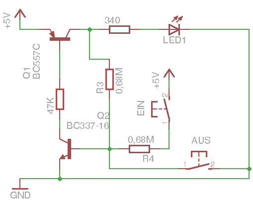

Hallo!
Diese Schaltung im Anhang gibt mir Rätsel auf.
Gedacht ist sie, um irgendeinen Verbraucher ein und aus zu schalten. In
diesem Falle eine LED.
So, legt man nun die 5 Volt Spannung an, so leuchtet die LED. Wenn man
jetzt den AUS-Taster drückt, dann geht die LED aus. Nach ungefähr einer
Sekunde geht sie aber wieder an.
Hat irgedjemand vielleicht eine Idee, an was das liegen könnte?

An der LED. Im Original war das vermutlich ein Lämpchen. Das hat den
Kollektor von Q1 so runtergezogen, dass da keine Spannung (die wiederum
Q2 anmacht) durch Leckströme&Co entstehen kann. Geschätzt sollte ein
10K-Widerstand parallel zur LED da schon helfen.

Nein, das ist auch ohne Kondensator erklärbar. Da die LED unterhalb von
2V so gut wie keinen Strom leitet, sorgen schon die kleinsten Leckströme
und Einstreuungen über Q1 für einen Steuerstrom auf Q2, der wiederum Q1
weiter aufmacht (Mitkopplung...). Dauert halt dann eine Sekunde, bis die
femto-Ampere auf 20mA hochgegangen sind ;)
