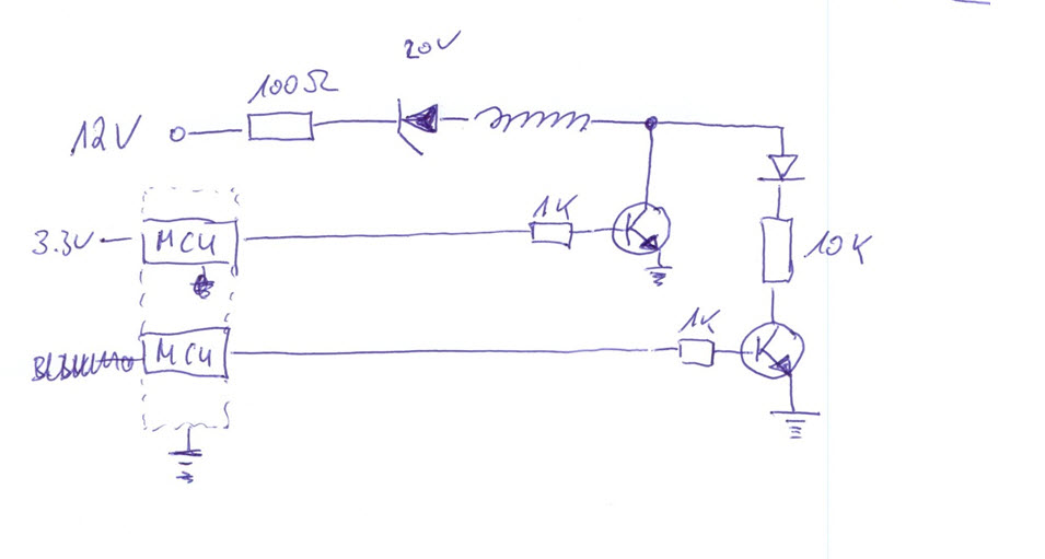

Hallo, ich versuche mich immer noch an eine bestehende Elektronik anzudocken und habe beiligende Schaltung ausgemessen. Was könnte diese machen ? Wieso sollte jemand die 12 Volt über eine Spule auf Masse schalten ? Hat einer Ideen ? VG Bernd

Sender?

nichts. Wenn die 20V Z-Diode wirklich SO ist, dann einfach nichts.

Sieht ein bisschen aus, wie ein Step-Up. Aber die 20 V Z-Diode ist sinnfrei und der zweite Transistor ist sogar kontraproduktiv, wenn falsch angesteuert.

Marek N. schrieb: > Aber die 20 V Z-Diode ist sinnfrei Sinnfrei ist vornehm ausgedrückt. Die ist einfach Unfug. Solange die drin ist, kann man sich den ganzen Rest der Schaltung auch sparen (s.o.)
abc.def schrieb: > nichts. Wenn die 20V Z-Diode wirklich SO ist, dann einfach nichts. Naja ich weiß nicht ob es wirklich 20V sind, da die Zenerdiode ein MARKING BR hat im SOD123 Gehäuse.

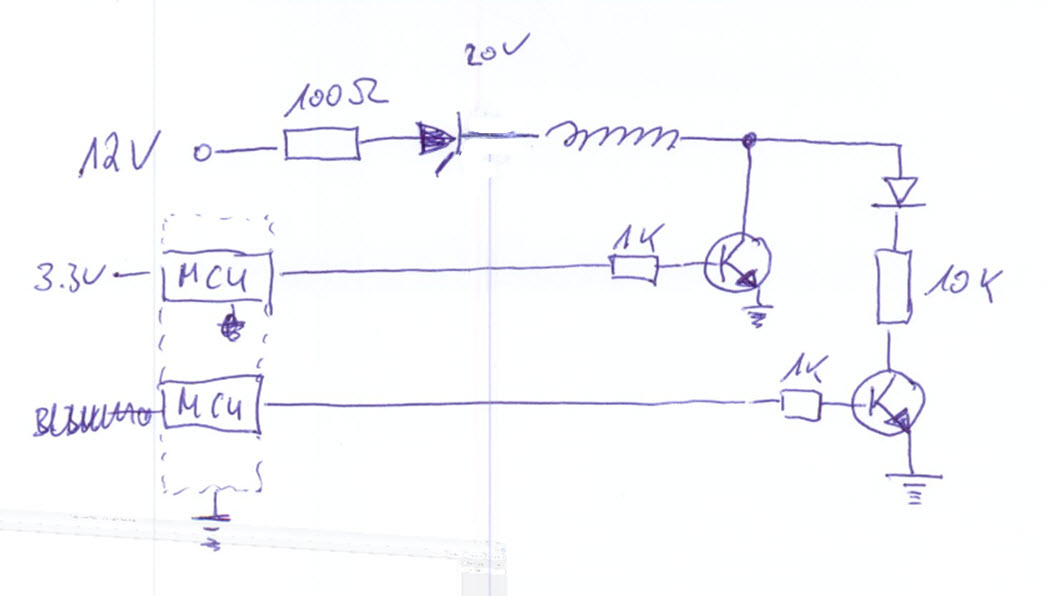

Mike schrieb: > Marek N. schrieb: >> Aber die 20 V Z-Diode ist sinnfrei > > Sinnfrei ist vornehm ausgedrückt. Die ist einfach Unfug. Solange die > drin ist, kann man sich den ganzen Rest der Schaltung auch sparen (s.o.) SORRY DIE ZENER ist FALSCH HERUM gezeichnet.
Bernd S. schrieb: > Mike schrieb: >> Marek N. schrieb: >>> Aber die 20 V Z-Diode ist sinnfrei >> >> Sinnfrei ist vornehm ausgedrückt. Die ist einfach Unfug. Solange die >> drin ist, kann man sich den ganzen Rest der Schaltung auch sparen (s.o.) > > SORRY DIE ZENER ist FALSCH HERUM gezeichnet. JETZT ABER
Fehlt da vlt. noch ein Kondensator vom oberen Punkt hinter der Spule gegen Masse? Dann könnte der obere Transistor einen Step-Up machen (vielleicht mit der Z-Diode als obere Spannungsbegrenzung - wobei das ein komisches Design wäre) und ist die andere Diode über dem 10k vlt. eine LED, die dann von der hohen Spannung geschaltet wird? Was ist das Ganze denn?
Wo ist denn dieses Konstrukt verbaut? So wie das jetzt ist kann das vieles sein....
Wenn das Ding nicht heizt, kann man damit vielleicht Türen öffnen?
Harald A. schrieb: > Fehlt da vlt. noch ein Kondensator vom oberen Punkt hinter der Spule > gegen Masse? Dann könnte der obere Transistor einen Step-Up machen > (vielleicht mit der Z-Diode als obere Spannungsbegrenzung - wobei das > ein komisches Design wäre) und ist die andere Diode über dem 10k vlt. > eine LED, die dann von der hohen Spannung geschaltet wird? > > Was ist das Ganze denn? Nein eine Kondensator ist nur vor dem Widerstand (der zwischen 12 V und Zenerdiode) aber der dient ja nur zur Spannungsstabilisierung. Nein ich denke dass das kein LC Glied ist. STEP UP künnte sein, aber da würde ja eine 2te DIODE fehlen und ... nein nein es ist keine LED.
