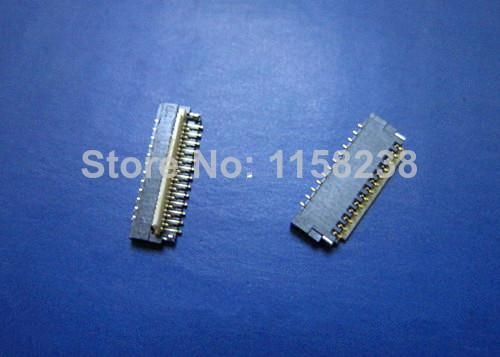

bin derzeit auf der Suche nach einem FPC Stecker (wie oben abgebildet).
19 Pins - 10 auf einer, 9 auf der anderen Seite zum Löten... dort ist
der Abstand 0.6mm - die Pins sollten also jeweils versetzt 0.3mm Pitch
haben.

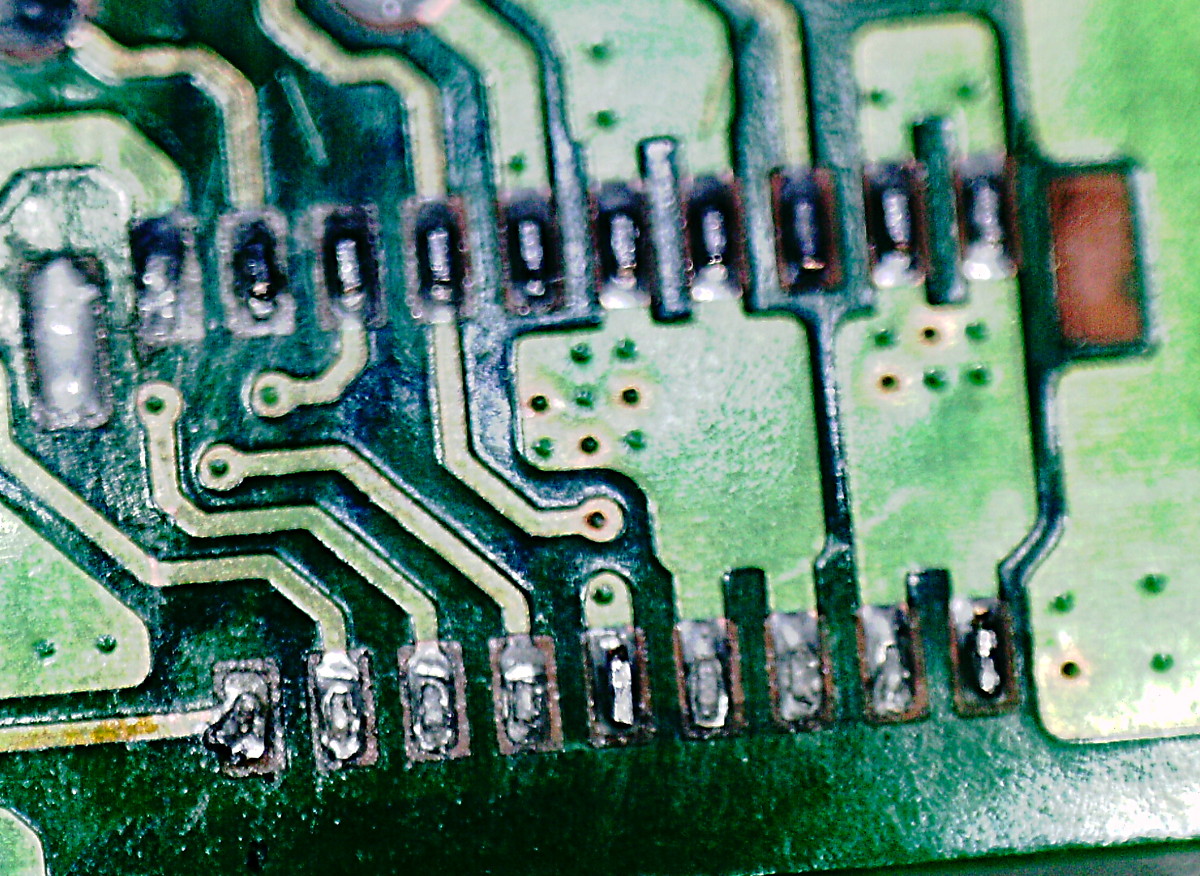

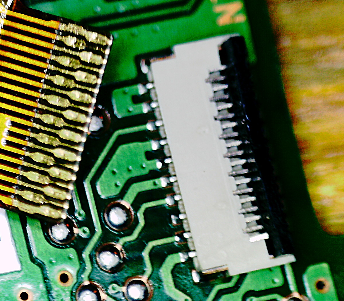

Nun, ich mach sowas zum ersten Mal - habe mich der Suche bedient - auf
den verschiedenen empfohlenen Seiten keinen passenden gefunden. Überlege
auch, ob ich das nicht anders lösen kann... die Verbindung kann auch
dauerhaft bestehen ohne Stecker. Am 2. Bild sieht man, wo der Stecker
hingehört. Die zweite Steckverbindung ist gleich aufgebaut (auf
Flachkabel gelötet) und intakt.

 Vergiss es. Den Connector bekommst du nur im Reflow-Verfahren gelötet.
Du kommst doch gar nicht an die vorderen Lötstiften dran.

Wenn man die schwarze Kappe hochklappt, sollte man auch an die vorderen
Pins kommen, ist aber ohne Erfahrung nicht ohne. Hot Air hätte da
durchaus Vorteile.

Hab mir nun ein passendes FFC-Kabel besorgt, damit ich den anderen
Stecker nicht demontieren muss. Die vergoldeten Kontakte müssten ja
lötbar sein?! Muss am Wochenende mal mit feiner Klinge versuchen, das so
versetzt zurechtzuschneiden, damit es schön passt - mal sehen...

Versuchen kannst es ja, aber die Gefahr ist gross, dass sich die
empfindliche Folie verzieht oder ganz zusammenschnurrt, dann hast du
kein Kabel mehr und wir können die Diskussion beenden.

So sehen die Teile übrigens mit hochgeklapptem Hebel aus:
http://www.dhresource.com/albu_813736096_00-1.0x0/fh26-25s-0-3shw-mobile-phone-lcd-screen-cable.jpg
Ich denke, anhand des Bildes kann jeder deine Aussage von oben
beurteilen:
So ein Statement kann man nur abgeben, wenn man noch nie eine solche
Buchse in der Hand hatte. Ich hab schon ein paar von den Dingern per
Lötkolben gelötet, auch wenn ich es nicht jedem empfehlen würde.

Stecker sind da! Also eigentlich ist es ganz gut lötbar - ich habs mit
dem 2. Stecker dann geschafft... ein Pad ist mir mit dem ersten Versuch
jedoch ausgebrochen, aber ging dann gerade noch. Für besser geübte
sollte das also auch ohne Heißluft leicht machbar sein. Hoffe, meine
Verbindung ist dauerhaft stabil genug :)
