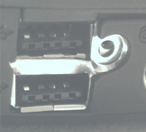

Vor ein paar Tagen kam ein Bekannter zu mir mit einem 4 Jahre alten
Laptop, dessen USB-Buchse erst defekt war und dann durch eine elektrisch
verkehrte ausgetauscht wurde. Das Gerät ist ein IBM/Lenovo T43.
Das Problem an der Sache: Diese USB-Buchsen sitzen versenkt in einem
Platinenausschnitt, mechanisch sind gewöhnliche USB-Buchsen ca. 4mm zu
hoch.
Bei den "üblichen Verdächtigen" finde ich eine solche Bauform nicht.
Wenn ich im ebay nach Ersatz suche, finde ich auch nur Buchsen mit
falscher Polarität (man schaut von oben auf die Kontakte, wie im Bild).
Noch dazu scheinen mir die wenigen Angebote überteuert.
Woher nehmen? Kann vielleicht einer von euch aushelfen?

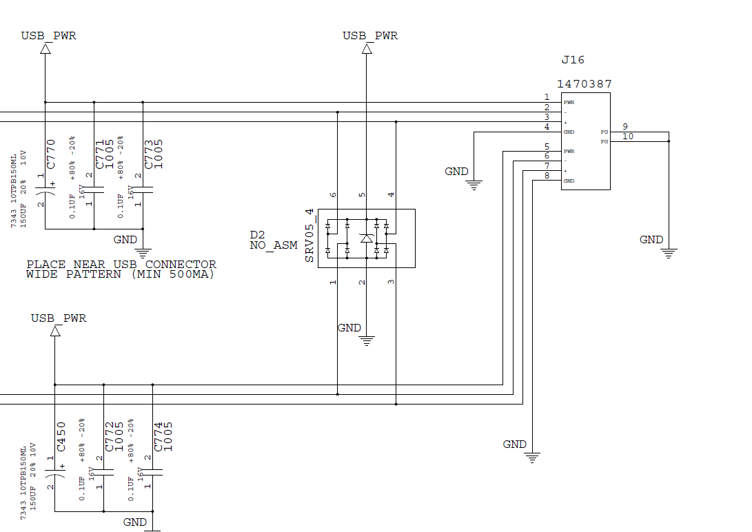

Ich habe mich mal durch den Schaltplan des T43 gearbeitet, die
USB-Buchse ist da mit der Materialnummer 1470387 aufgeführt. Die Nummer
führt zu einer Doppel-USB-Buchse von TE, die haben aber leider die
Produktion von dem Teil eingestellt.
Leider ist auf der TE-Webseite auch kein Nachfolgeartikel aufgeführt.
