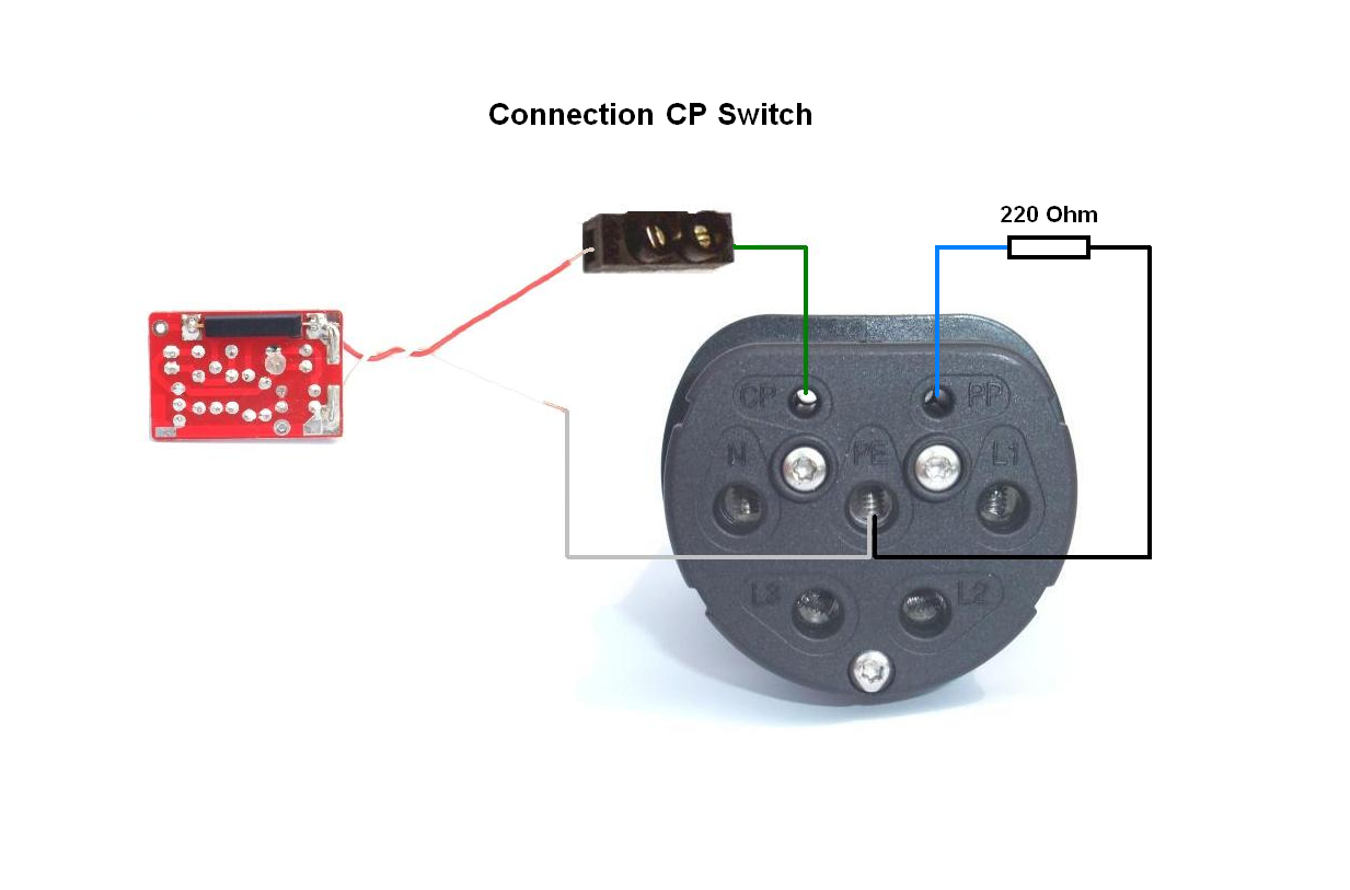

ich will unterwegs mein ganz normales Verbrennerauto laden und vorheizen
(Ab und zu vor allem im Winter ist meine Batterie n bisschen schwach)
In meinem Auto hanbe ich dazu ein festverbautes Ladegerät + el.
Standheizung mit DEFA Anschluss.
(http://shop.leab.eu/out/pictures/master/product/1/cf560b91fa94652c3726a2045e1eb_1.jpg)
Dazu will ich mir ein Kabel Bauen:
IEC_62196_Typ_2 - DEFA
Ist das ohne weiteres möglich?
Was muss ich mit den zwei Pilotkontakten machen?

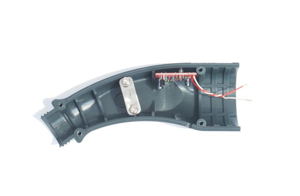

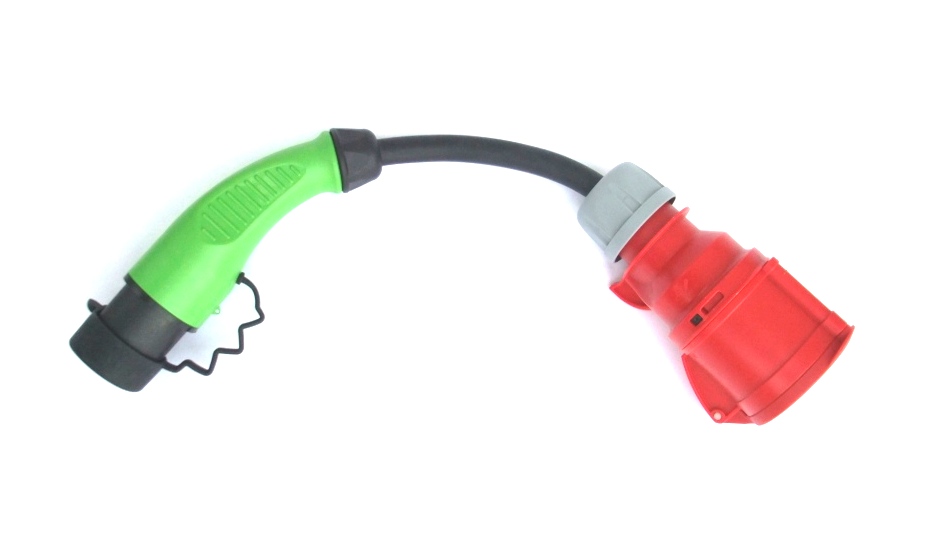

(Firma: Autotronic) #7009141
Man könnte auch bei der Ladesystemtechnik eine kleine Hilfssteuerung
beziehen (Art.-Nr. 10000120), die schaltet quasi automatisch im
richtigen Augenblick den CP Widerstand von 2,72k auf 887 Ohm um. Die
Steuerung passt sogar in einen Typ 2 Stecker rein.
Damit kann man sich einen Adapter von Typ 2 Stecker auf 32CEE Kupplung
oder Schukokupplung selbst bauen. Bei einer Schukokupplung sollte man
allerdings den PP Widerstand von 220 Ohm auf 680 Ohm erhöhen, damit der
Strom auf 16A begrenzt wird. Sonst können bis zu 32A über die
Schukokupplung fließen!
Leider funktionieren nicht alle Ladesäulen mit einem 680 Ohm PP
Widerstand, weil das interne Umschalten zwischen den beiden
Leitungsschutzschaltern 32A / 16A dadurch von den Ladesäulenbetreibern
eingespart werden kann.
