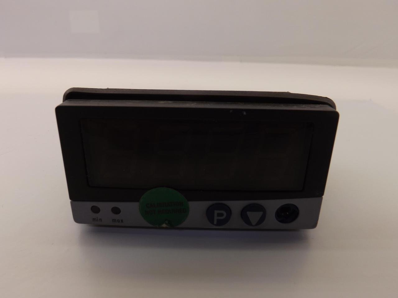

Hallo Forum,
in unserem Klimaschrank der Firma Weiss ist ein Einbauinstrument für die
Temperaturmessung eingebaut.
Dieses zeigt neuerdings eine völlig falsche Temperatur an, und damit
läuft der Klimaschrank nicht.
Kennt jemand den Hersteller oder den Typ dieses Gerätes?

Dann würde ich mal eigene Bilder und keine geklauten einstellen, denn
die sind von einem Timer den es bei Amazon, ebay und Teamequip zu kaufen
gibt. Halt mal selber googlen.
Kann ja am Sensor liegen.  Ansonsten bitte mal den richtigen Typ
posten wenn es ein Regler sein soll.
Jumo baut Geräte die ähnlich aussehen, aber auf der Basis der nicht
orginalen Bilder kann man da keine Aussage machen.

von Kelvin (Gast)
Die Bilder habe ich beim Googeln gefunden, wenn ich selber welche mache,
sehen die auch nicht anders aus.
Klar kanns am Sensor liegen, wenn ich aber das Gerät nicht kenne, kann
ich auch den Sensor nicht kennen.
Jumo kenne ich, die Bilder entsprechen 1:1 unserem Gerät.

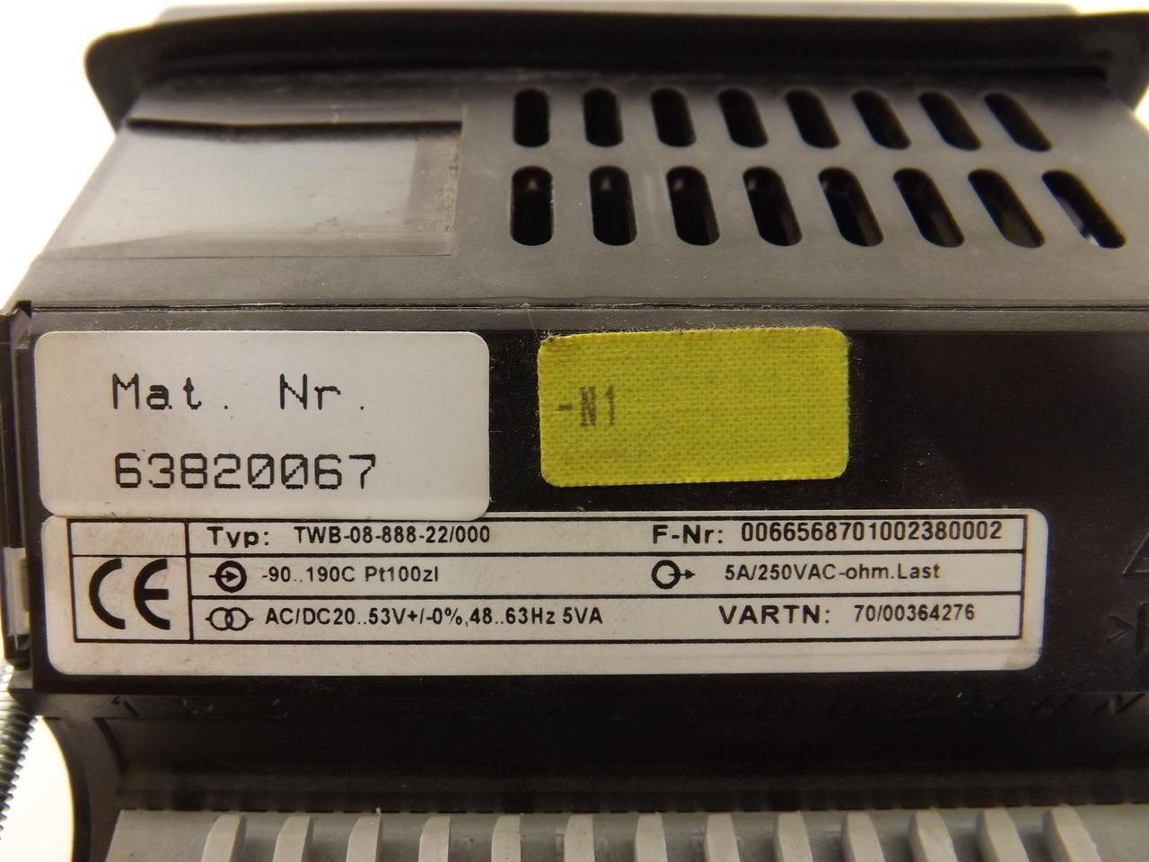

Ich tippe auf einen deutschen Hersteller, da auf der Rückseite etwas von
"ohmscher Last" steht.
von Kelvin (Gast)
Scheint von Jumo zu sein, habe ein ähnliches Bild im Netz gefunden.

von hinz (Gast)
Steht doch drauf: Pt100.

von Klaro (Gast)
Wenn die Einbaumodule gesteckt sind, würde ich erst mal zu Kontaktspray
greifen. Durchaus möglich das die Kontakte nur oxidiert sind.
Übrigens wird der TWB-08-888... bei den Händlern als Timer bezeichnet.
Da ist die Angabe Pt100 irgendwie nicht passend.
von Kelvin (Gast)
Scheint der zu sein:
http://www.jumo.de/produkte/regeln/elektronisch/einkanalregler/702040/jumo-itron---kompaktregler-702040.html
Laut Manual kann man einen 3-Leiter PT100/1000 anschließen.
Ich kenne nur Vierpunktmessung, mit 3 Leitern könnte man eventuell  den
Spannungsabfall rausrechnen.
