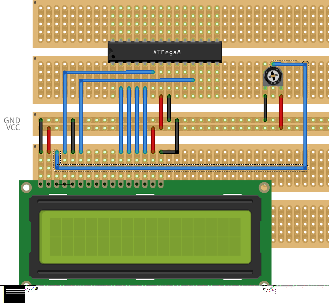

ich versuche momentan eine Schaltung mit Display zum Laufen zu bekommen,
scheitere aber daran, dass mein Display nur weiße Balken in der oberen
Zeile anzeigt und sonst nichts.
Ich verwende einen ATmega8 Mikrocontroller, ein Display vom Typ 1602A.
Alle Kontrasteinstellungen habe ich schon durchprobiert, daran kann es
nicht liegen. Momentan verwende ich das angehängte Testprogramm um
irgendein Ergebnis zu erzielen, allerdings bisher erfolglos.
Hat irgendeiner einen Rat für mich? Die SuFu hat bisher nichts gebracht
was ich nicht schon ausprobiert hätte...
Vielen Dank!

Schaltplan hab ich übrigens angefügt.

Albert schrieb:> Schaltplan hab ich übrigens angefügt.
Das ist kein (vollständiger) Schaltplan. Es fehlen Verbindungen und jede
Menge Bezeichnungen.
Du solltest auch das vollständiges Programm posten. So wie es durch das
AVR-Studio übersetzt wurde.
OK.
Jetzt stellt sich noch die Frage, ob das in der Realität auch
tatsächlich so gesteckt wurde und/oder ob es zb einen Wackelkontakt
gibt.

Ach, da ist vieles nicht verschaltet.
Der zweite GND gehört angeschlossen.
AVcc gehört angeschlossen
An beiden Pärchen VCC/Gnd AVcc/Gnd gehören Stützkondensatoren.
Ein Reset-Widerstand (ca. 10k) nach Vcc hat noch nie geschadet.
Was auch immer recht gut kommt: eine simple LED an einem Pin, die man
bei Programmstart einschaltet, dann eine kleine Wartezeit (vielleicht 1
Sekunde) und wieder ausschaltet, kann viel beitragen. Denn: die darf
nach dem Brennen des Programms bzw. nach dem Spannungsanlegen nur einmal
für die eingestellte Zeitdauer aufleuchten. Tut sie das mehrmals, dann
ist das ein Hinweis darauf, dass der µC ungewollte Resets macht. Was
wiederrum oft ein Hinweis auf ein Hardwareproblem, wie zb fehlende
Stützkondensatoren, ist. Leuchtet sie hingegen überhaupt nicht, dann ist
beim Brennen des Programms was schief gelaufen. So gesehen erlaubt so
eine simple LED auf ganz einfache Art und Weise schon ein paar Aussagen
über den 'Status' des Prozessors.

>Sagen wir mal:>Die Spannungsversorgung ist richtig angeschlossen. Das sind 2 von 10
Sagen wir 2 1/2 von 10. Die Kontrastspannung ist auch vorhanden.
Evtl. zu hoch, aber das ist ja egal;)
