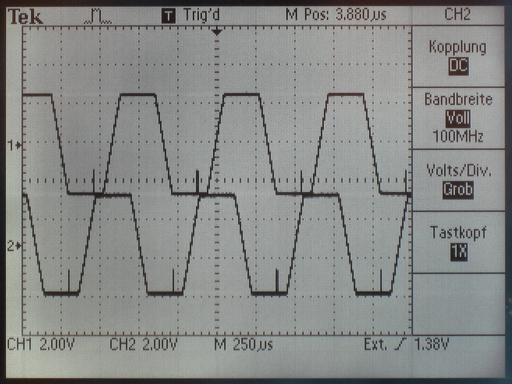

ich teste gerade meinen ersten Signalgenerator (Rigol DG1022) und habe
in Kanal 1 und 2 jeweils die gleiche selbst erstellte Wellenform vom
USB-Stick geladen (das Datenformat ist ja zum Glück mehr als primitiv).
Bei beiden Kanälen ist die gleiche Frequenz und die Phase 0.0°
eingestellt - trotzdem habe ich einen Versatz zwischen den beiden
Signalen, wie das Oszilloskop-Bild zeigt.
Wie man auf dem Bild sieht, nutze ich das Trigger-Signal vom
Signalgenerator, und CH1 paßt zur Phasenlage auch 100% (soweit sichtbar)
zu der programmierten Wellenform.
CH2 dagegen ist um ein paar Grad versetzt- um genau zu sein muß ich die
Phasenlage von CH2 auf ca. -23° einstellen, um beide Kurven
deckungsgleich zu bekommen. Stelle ich bei beiden die Phasenlage auf
0.0°, so ergibt sich das obengenannte Bild. Dabei hat die
Phasenabweichung in der letzten halben Stunde sogar noch etwas
zugenommen.
Wie kann bei einem DDS-Signalgenerator ein Phasenversatz überhaupt
entstehen? Haben nicht beide DACs dieselbe Taktquelle, die
heruntergeteilt wird? Und wie kann ein Phasenversatz sich dann auch noch
steigern über die Zeit?
Ich vermute jetzt mal nicht, daß es sich hier um einen Fertigungsfehler
handelt. Mit der Taste "alignPha" bekomme ich beide Kanäle fast genau
phasengleich. Aber wie kann die Phase bei einem DDS-Signalgenerator
überhaupt wegwandern?
Viele Grüße
W.T.
Keine Ahnung, ob die beiden DACs dieselbe Taktquelle benutzen, aber
selbst wenn man mal voraussetzt, daß sie dies tun (und zusätzlich auch
noch, daß sie nach dem gleichen Algorithmus arbeiten), kann man
natürlich trotzdem einen beliebigen Phasenversatz erwarten, denn
schließlich hängt die Phasenlage nicht vom DDS-Takt ab, sondern von dem
"Moment", in dem die DDS gestartet wird.
Das können sie allerdings nicht. Dazu muß entweder die Taktquelle oder
der Algorithmus verschieden sein. Oder ein Firmware-Bug vorliegen, was
aber letztlich ja auch nix anderes ist als ein "abweichender
Algorithmus"...
