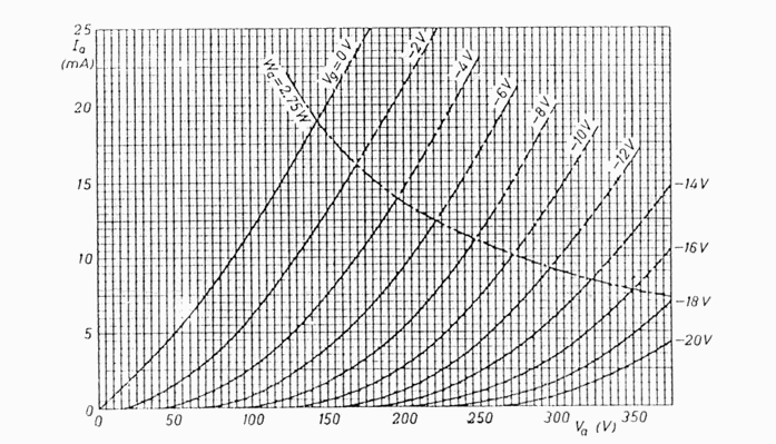

Eine Triode ist aber als Verstärkerröhre nur mit negativen
Gitterspannungen interessant.
Sonnst sehe ich da nicht viel Unterschied zu Halbleitern und
Pentoden. ==> Ausgangskennlinienfeld.
Und an denen mangelt es uns difinitiv nicht.
LG
old.

von oldeurope O. (Gast)
Matthias Sch. schrieb:
> Kann man so pauschal nicht sagen.
Doch, das kann man. Siehe Ausgangskennlinienfeld.
Jörg Wunsch schrieb:
> Da kannste aber auch einen 08/15-FET nehmen.
Nein. Siehe Ausgangskennlinienfeld.

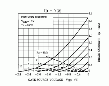

Der 2SK3019 ist aber ein völlig anderes Gebiet. Der 2SK30(A) ist ein
rauscharmer Audio FET:
http://www.synthdiy.com/show/?id=1990
Bei den Datasheet Jungs läuft im Moment irgendwas schief. Falls
Interesse besteht, ich habe das richtige Datenblatt von Toshiba mal
angehängt, so gross isses ja nicht. Kennlinie ID - VGS sieht schon sehr
röhrenartig aus.

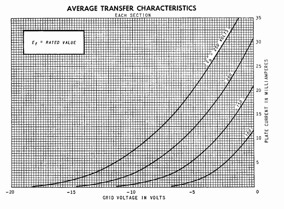

So für dich habe ich also nochmal die Kennlinie ID-Vgs aus dem
Datenblatt des 2SK30 rauskopiert. Daneben die einer 12AU7. Wo sei jetzt
deiner Meinung nach der prinzipielle Unterschied?
Darius, ich habe die Diskussion mit Fred Quinny verfolgt und mich über
eure ewige Besserwisserei schon amüsiert. Jetzt fängst du auch hier an,
als hättest du als einziger Ahnung von den Dingern. Nein, hast du
nicht...

So, um den lieben Darius noch zu beglücken, also nochmal die passenden
Kennlinien des 2SK30 Audio FET und der 12AU7 von General Electric.
Ich sehe da, von den absoluten Höhen der Spannungen und Strömen mal
abgesehen, immer noch keinen prinzipiellen Unterschied.

Tut mir leid, ich habe keine Ahnung, was er will. Die Kennlinien zeigen
den Anoden- bzw. Drainstrom in Abhängigkeit von der Gitter- bzw.
Gatespannung und das ist es, was mich bei einem solchen Bauteil
interessiert. Und wenn du das als 'Taschenspielertricks' bezeichnest,
musst du dich an den Hersteller wenden. Ich denke, sowohl Toshiba als
auch GE wissen, was sie da messen.
http://html.alldatasheet.com/html-pdf/213175/TOSHIBA/2SK30ATM/596/2/2SK30ATM.html
Ganz übliches Ausgangskennlinienfeld. Hat mit Triode, bei negativer
Gittervorspannung, gar nichts gemein.
LG
Hallo Peter,
das ist bei den beiden Trioden in der EM34 leider auch so.
Die Katode(n) und Gitter beider Trioden sind parallel geschaltet,
die Anoden sind getrennt herausgeführt.
Man kann zwischen zwei Trioden mit unterschiedlichem Durchgriff
wählen.
LG
old.
> welches
> ist denn nun das Ausgangkennlinienfeld, was ihm so wichtig ist? Was
> steht also an den Koordinaten dran?
http://rl12t15.blogspot.de/2007/11/ecc83-als-treiber-fr-die-300b.html
Nach unten scrollen.
LG
old.
