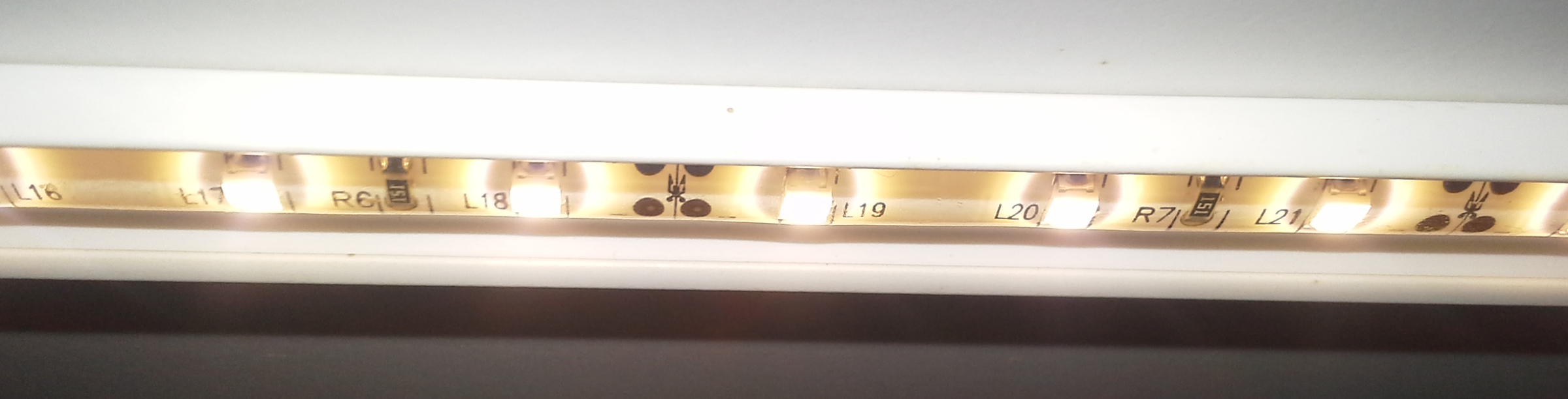

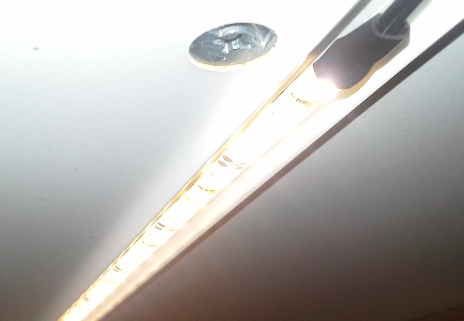

von Peter R. (pnu)
Bei LED-Leisten ist es halt Glücksache, ob man etwas Gutes erwischt.
In meinem Spiegelschrank waren die LEDs der ersten Leiste schon nach
einem halben Jahr zu einem Drittel defekt.  --> Lehrgeld
Die zweite, billigere, ist nach zwei Jahren immer noch in Ordnung.
Als Unterlage für die LEDs würde ich ein Alu-Profil nehmen, eloxiertes
Alu, 15x2mm oder irgendeine U-Form, wie es in jedem Baumarkt erhältlich
ist, also den LED-Streifen nicht direkt aufs Holz kleben.
 - Die Montage ist leichter, der Alustreifen lässt sich anschrauben.
 - Das Alu bildet einen Reflektor
 - Das Alu stellt auch noch einen Kühlkörper für die LEDs dar.
   Die üblichen SMD-LEDs brauchen das nicht unbedingt, werdens aber per
   Lebensdauer danken.

von Timm T. (Gast)
Christian Wolf schrieb:
> allerdings sollten die Leuchtmittel
> einfach austauschbar sein, da es für eine ältere Person ist.
Warum? Du kannst davon ausgehen, dass die LED-Stripes - wenn überhaupt -
nicht wie eine Glühlampe schlagartig ausfallen. Wenn dann fällt eine
3er-Reihe aus. Ich habe die seit 2 Jahren - glaub ich - in der Küche, da
ist nichts ausgefallen.
Im Gegensatz zu den E27-LED-Lampen, wo viel Leistung auf kleinem Raum
umgesetzt wird, sind die LED-Streifen auch völlig unkritisch in der
Erwärmung. Die LED selbst laufen nur mit 15mA, können meist 30mA ab,
sind also auch nicht am Limit.
Das Netzteil kann auch ausfallen, aber die Möglichkeit besteht bei
Halogen genauso.
Die vorher in der Küche eingebauten Halogenleisten - so wie auf dem Bild
- hatten öfter mal defekte Lampen, oder auch Wackelkontakte an den
Fassungen.

von Oliver S. (phetty)
Die LED-Stripes passen sehr gut in Aluprofile aus dem Baumarkt.
Dann haben sie auch Kühlung. Betreibt man sie nun noch mit 9V statt 12V
dann halten die ewig und machen in so einer Schrankwand immer noch mehr
als genug Licht.

von Timm T. (Gast)
Timm Thaler schrieb:
> Die Streifen lassen sich alle 10cm abschneiden.
Korrigiere: Alle 5cm, der Abstand der LED ist 17mm.
Anbei Bilder der LED unter dem Hängeschrank in einer Abdeckung eines
Kabelkanals. Sorry, die Handykamera gibt nicht mehr her.

Bin vom Ort des Geschehens schon wieder abgereist. Aber ich hatte mir
einfach Aluschienen im Baumarkt gekauft, gesägt, angeschraubt und darauf
die LED-Stripes geklebt. Nix spektakuläres. Der älteren Dame gefiel es
jedenfalls ;-)
