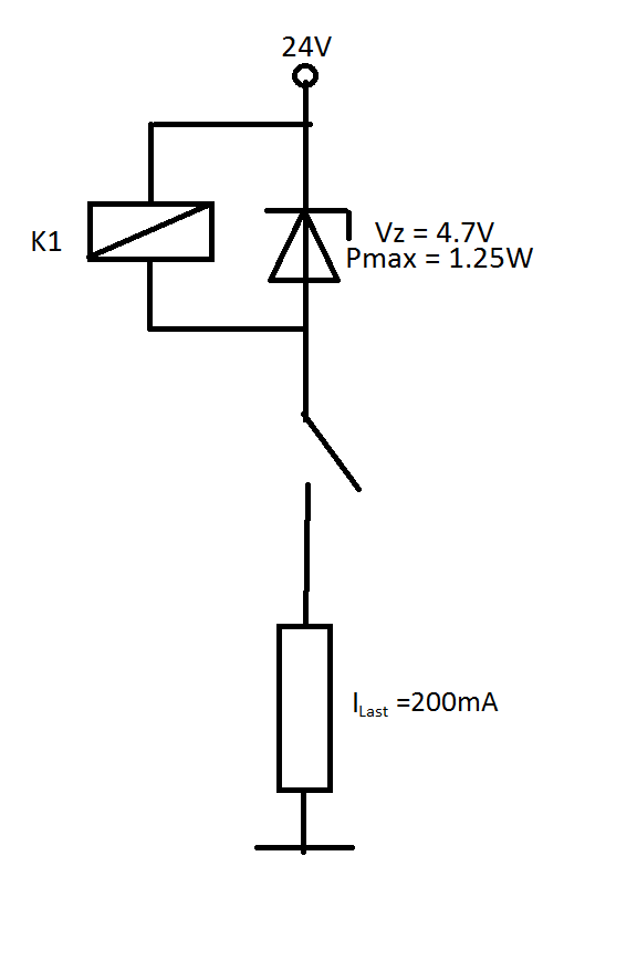

Hallo, ich möchte mit relativ einfachen Mitteln eine Lasterkennung
basteln. Wenn der Schalter im Bild geschlossen ist soll ein Relais
schalten. Das Realis arbeitet mit 5V Nominal Voltage,die "operate
Voltage" ist im Datenblatt mit ≤3.75V angegeben (wahrscheinlich ist '≥'
gemeint), die Release-Voltage ist mit ≥0.5V angegeben(auch hier ist es
wahrscheinlich verdreht, also gemeint ist m.E. '≤' ). Im Datenblatt der
Zener Diode steht leider nicht wie groß der Reverse Current sein darf
daher nehme ich an, ich kann ihn mir über die maximale Verlustleistung
errechnen. Die Last sollte eher im Bereich 100mA liegen. Die 200mA wie
in der Skizze angegeben sind eher der worst case. Meine Frage dazu: kann
man das so machen oder gibts bessere bzw. praxistauglichere Methoden?
Ich danke im Voraus
Chris

Christian H. schrieb:
> Meine Frage dazu: kann man das so machen oder gibts bessere bzw.
Man könnte einen Optokoppler nehmen. Da stellt sich aber dann die Frage:
> ich möchte mit relativ einfachen Mitteln eine Lasterkennung basteln.
Was soll nach dem Erkennen einer Last getan werden? Oder andersrum: wo
wird der Relaiskontakt angeschlossen? Welchen Potentialbezug hat diese
Auswerteschaltung? Wenn sie sich nämlich auch auf die 24V Versorgung
bezieht, dann könnte man einfach einen Transistor und zwei Widerstände
nehmen...
> Auswerteschaltung?
Der Schalter symbolisiert nur einen Steckverbinder der zu einer
Baugruppe geht. Auf diesem Steckverbinder liegen u.a. CAN-Bus leitungen
die zu dieser exteren Baugruppe hin und auch wieder zurückgeführt werden
(also nicht als Stichleitung ausgeführt). Wenn der Stecker abgezogen
wird wäre an dieser Steller der Bus unterbrochen. Um das zu verhindern
soll mittels Relaiskontakte der CAN Bus bei abgezogenem Stecker wieder
geschlossen werden. Der Poteintialbezung ist für die 24V als auch für
den Bus der gleiche.
Ich hab auf dem Stecker leider keinen Pin mehr frei, ansonten könnte ich
damit die Betromung der Relaisspule realisieren,aber wie gesagt, geht
leider nicht.
