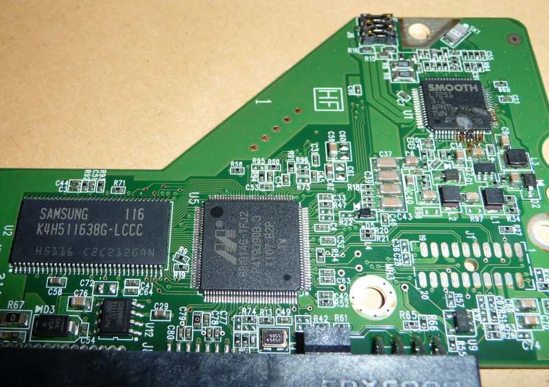

> Wie identifiziert ihr eigentlich SMD Dioden??
Erst einmal Gehäuse anschauen - da fehlt also das Bild dazu.
Anhand der möglichen Funktion und dann raten welche das sein könnte.
Dann im  Datenblatt die Markings auf match vergleichen.
Georg G. schrieb:
> 530L ist nichts zu finden. 15A gibt mehrere Treffer.
Das Marking dürfte 6AE sein.
OP #3869267
Hier dir Bilder, hoffe die helfen.
Zu den Bauformen kann ich nix sagen, kenne mich da nicht aus.
Bei der Funktion ist es aehnlich, muss da mal mit der Lupe hin..
D3 ist unten links im PCB Bild, D1 rechts oben, mittig-links unter dem
verkohlten Motor Controller
Gast #3869279
Hast du dir mal den CHIP SMOOTH angesehen?
Der ist Platt oder du hast was auf der Linse gehabt.
Sorry aber neues Bild oder hoffnung in die Tonne.
OP #3869289
Neuer PCB ist bestellt, fuer interessierte:
Beitrag "[S] WD25EZRX Festplatten Controller"
Hier gehts mir wirklich um die SMD Dioden, haette das mit dem
verkohkelten Motor Controller wohl erwaehnen sollen, hole ich hiermit
nach:
Der Motor Controller ist geroestet, das weiss ich :)
Ersatz kommt wie gesagt, dann hab ich (mind.) einen def. PCB mit dem ich
noch etwas "spielen" koennte, falls ich ersatz fuer die Dioden finde und
Lust & Laune verspuere.
Ansonsten haette mich wirklich interessiert wie man SMD Dioden
indentifiziert, scheint wohl wirklich auf den Einzelfall (vor allem
Funktion) anzukommen, einfach nachsehen ist wohl nicht.. :(
#3869297
> indentifiziert
War das nun wirklich so schwer zu verstehen? Es gibt Listen. Du suchst
mit dem Aufdruck und findest diverse Kandidaten. Nun kannst du über das
Gehäuse weiter eingrenzen. Dann versuchst du, die Funktion zu ergründen.
Da hilft Erfahrung. Manchmal gibt es ein Hersteller Logo. Es ist etwas
Detektiv Arbeit.
OP #3869343
Hi Georg,
danke nochmals dir und den andeeren die mir helfen moechten.
Hab die von dir verlinkte Liste schon gesehen, aber man muss wohl den
Kontext (Funktion in der Schaltung, etc.) noch beachten da der Aufdruck
wohl alleine nicht eindeutig bzw. aussagekraeftig genug ist, das war es
was ich meinte mit "einfach nachsehen ist wohl nicht".
