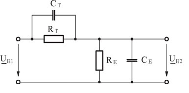

Laut dem Lehrbuch Messtechnik von Lech soll der Tastkopf abgeglichen
werden, damit das Teilerverhältnis konstant bleibt. Das passiert so,
indem das Verhältnis so konstant gehalten wird dass RE*CCE = RT*CCT ist.
Dann ist:
Aber meine Frage ist: Wieso kann man nicht einfach den Tastkopf einmalig
abgleichen? Man kennt ja die Eingangskapazität des Oszilloskops sowieso.
Was wäre da so falsch dran von beginn an eine fixe Kapazität in den
Tastkopf einzubauen?
#3869384
Bist Du da sicher?
Die feste Eingangskapazität von Philips, Agilent, Tektronix, ... gibt
es nciht.
Bitte beachte auch, dass der Wert von Kapazitäten und Widerstände
Toleranzen unterliegt, und sich diese Werte mit der Zeit ändern können.

Antwkrt: Weil nichts immer gleich ist! Die Eingangskapazität Deines
Osziprömpels ist halt anders als die von Deinem Nachbarn.
Old-Papa

Nichts - solange Du ein entsprechend teures Kabel am Tastkopf, dessen
Kapazitätsbelag über die gesamte Lebensdauer konstant ist, bezahlen
willst. Alle anderen kompensieren ihren Tastkopf alle paar Jahre neu.
Viele Grüße
W.T.

Wieso "des Oszilloskops"? Was läßt dich glauben, ein Tastkopf würde
immer nur mit dem gleichen Oszilloskop verwendet werden? Kann der
Hersteller oder Händler hellsehen und vorher wissen, an welchem Oszi der
Kunde den Tastkopf mal betreiben wird? Was ist wenn der Kunde mal für
eine Messung ein Verlängerungskabel braucht?
Natürlich muß man den Tastkopf nur einmal abgleichen, wenn man ihn
anschließend immer nur am gleichen Oszi (und gleichen Eingang)
verwendet.
