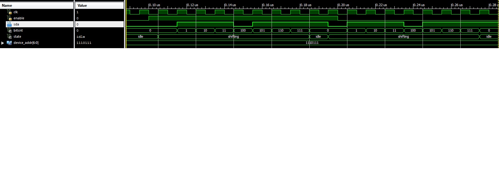

von Torch M. (thelightener)
mit dem Code am Threadende versuche ich 7 Bits seriell auf einen Ausgang
zu geben. Die Ausgabe klappt auch, allerdings nicht so wie erhofft. Im
Anhang ist ein Screenshot des Simulationsergebnisses zu sehen. Man
sieht, dass wenn enable auf '1' gesetzt wird, die FSM beim nächsten Takt
nach shifting springt. Bei diesem Takt müsste allerdings (so habe ich es
mir zumindest vorgestellt) sda schon das LSB von device_addr ausgeben
(also 1), da die Wertigkeit von bitcnt 0 ist. Tu es aber nicht. Dieses
Bit wird irgendwie abgeschnitten. Wo liegt das Problem?
Dein Stichwort heißt: Latency.
Eigentlich logisch:
Wenn du zusammen mit dem Zustandswechsel etwas ausgeben oder ändern
willst, dann musst du es zusammen mit dem Zustandswechsel
aktualisieren.
process begin
wait until rising_edge(clk);
case state is
  when idle =>
    SDA <= '0';
    if (enable = '1') then
      state <= shifting;     -- Zustandswechsel
      sda <= device_addr(0); -- GLEICHZEITIG Signal ändern
      bitcnt <= 1;           -- Vorbereiten für den nächsten Takt
    end if;
  when shifting =>
    if (bitcnt < 7) then
      sda <= device_addr(bitcnt);
      bitcnt <= bitcnt + 1;
    else
      state <= idle;
    end if;
end case;
end process;
BTW:
Auf einem FPGA wäre es effizienter, die Daten  mit einem Schieberegister
hinauszubefördern. Ein Multiplexer braucht viel Logik...

Torch M. schrieb:
> er überspringt in diesem Bereich einfach immer 2°C
Nur von "oben nach unten" oder auch von "unten nach oben"?
BTW: ich finde es interessant, ein einzelnes std_logic Bit auf
"kleiner-gleich" zu vergleichen:
    elsif first_byte_sent <= '0' then
    elsif first_byte_sent <= '1' then
Hallo Lothar,
er springt "in beide Richtungen". Das mit dem <= Vergleich ist natürlich
ein Fehler, ist mir bislang noch nicht aufgefallen. Wundert mich, dass
es deswegen keine Probleme gibt bei der Synthese.
Sind die Temperaturen an sich plausibel? Hast du bei den
Timing-Constraints wenigstens den Takt angegeben? Passt dein erzeugtes
Timing zu dem im Bild 2 vom Datenblatt?
Die Temperaturen sind plausibel und liegen immer so zwischen 21°C -
23°C, also bei Raumtemperatur. Mit "Timing-Constraints" habe ich mich
noch gar nicht beschäftigt, weiß damit also noch nichts anzufangen. Das
ändert sich aber jetzt. Geht es dir bei dem Timing-Constraint um den
Takt, mit dem ich meine I²C-FSM betreibe? Wo kann ich mir mein erzeugtes
Timing anschauen?
Edit: Also ganz sicher bin ich mir doch nicht mehr ob die Temperaturen
wirklich plausibel sind... er hat sich jetzt ca. bei 23°C eingependelt,
bei mir ist es aber sicher ein paar Grad kälter.
