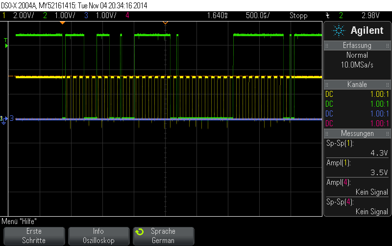

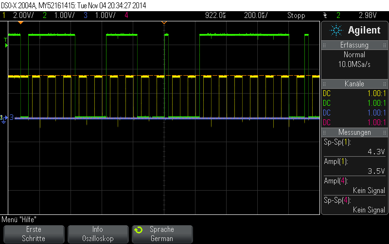

Hallo Community,
ich habe da ein Problem mit der I2C Schnittstelle des LTC2607 DAC.
Im Anhang sind 2 Bilder vom Signal, das ich ausgebe. Das grüne ist SDA
und gelb ist SCL.
Das Problem ist, dass der DAC nach dem Empfang der 4 Bytes den Ausgang
nicht setzt.
Dann habe ich mir SDA genauer angeschaut und komischerweise geht er
zwischen dem 9 und 10 Bit immer auf High. Und das 9 Bit ist aber low,
was ja heißt, dass er es erfolgreich empfangen hat.
Ich sende 4 Bytes. Erstmal die globale Adresse, danach das Kommando
"Write to and Update" und danach das 16-Bit Wort.
Ich steht grad aufm Schlauch, weiß nicht was da falsch sein soll.
Gast #3869617
Sowohl Start- als auch Stopcondition sehen falsch aus. SCL ist dabei
jeweils nur die halbe Zeit im Vergleich zu den anderen Perioden auf Low.
Auch sieht man den Bildern nicht an, ob die Holdtime für SDA bei einer
fallenden Flanke von SCL eingehalten wird.
