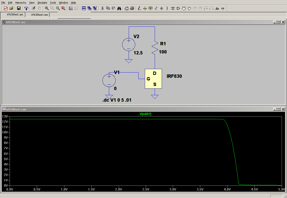

Moderator Persönliche Seite #3869836
D a r i u s M. schrieb:
> Dann fummel ich mir das Model halt selbst zurecht.
Du weißt aber, dass eine Simulation immer nur so gut ist, wie die
benutzten Modelle, ja?
Ist ja schön, wenn du dir das Modell selbst zurecht fummeln kannst.
Ich würde mich da schon lieber auf die Hersteller verlassen,
insbesondere, wenn (wie in diesem Falle) offenbar ein deutlich
komplexeres Modell angeboten wird als das, was man mit einem simplen
Aufruf eines vorgefertigten Transistor-Modells erreichen kann.
So schwierig ist es ja nun auch nicht, sich das mal anzusehen.  Anbei
das Ergebnis eines einfachen Ugs-Sweeps.
Die Simulationsdatei könnte ich dranhängen, hat aber nicht viel Sinn,
da sie ja von dem selbst gezimmerten Blocksymbol abhängt, welche
wiederum auf die heruntergeladene Datei sihf630.lib verweist.  Die
wird bei dir woanders stehen als in meinem Wine-Setup hier.  Ich kann
dir aber sagen, dass ich LTspice zuvor kaum in den Fingern hatte und
es mit der Doku problemlos möglich war, das in weniger als einer halben
Stunde alles zusammenzunageln.

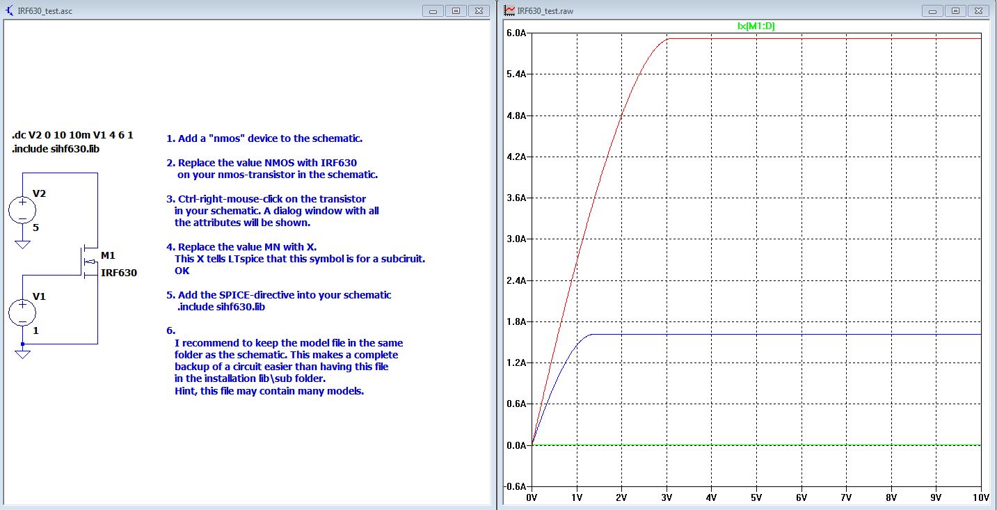

#3870119
Man kann sich das selber machen des Symbols sparen und gleich das
originale nmos bzw. pmos Symbol nehmen. Die lib-Datei in den Ordner
kopieren in dem der Schaltplan liegt.
Aus dem Kommentar in der angehängten Schaltung:
1. Add a "nmos" device to the schematic.
2. Replace the value NMOS with IRF630
    on your nmos-transistor in the schematic.
3. Ctrl-right-mouse-click on the transistor
   in your schematic. A dialog window with all
   the attributes will be shown.
4. Replace the value MN with X.
   This X tells LTspice that this symbol is for a subciruit.
   OK
5. Add the SPICE-directive into your schematic
    .include sihf630.lib
6.
   I recommend to keep the model file in the same
   folder as the schematic. This makes a complete
   backup of a circuit easier than having this file
   in the installation lib\sub folder.
   Hint, this file may contain many models.
Moderator Persönliche Seite #3870229
Ja, geht sicher auch.  War für mich mehr 'ne Übung, ob das mit dem
TFM Readen auch geht ;-), auf Schönheit kam's mir nicht weiter an.
Ansonsten läuft es am Ende auf das gleiche raus: man muss den
subcircuit da irgendwie reinbringen (via .include, direktes
Hinein-Editieren scheint LTspice nicht zu unterstützen, oder ich
habe es nicht gefunden), und dann den Bauteilaufruf mit „X“ anfangen
lassen, damit statt eines direkten Modells ein subcircuit-Aufruf
entsteht.
