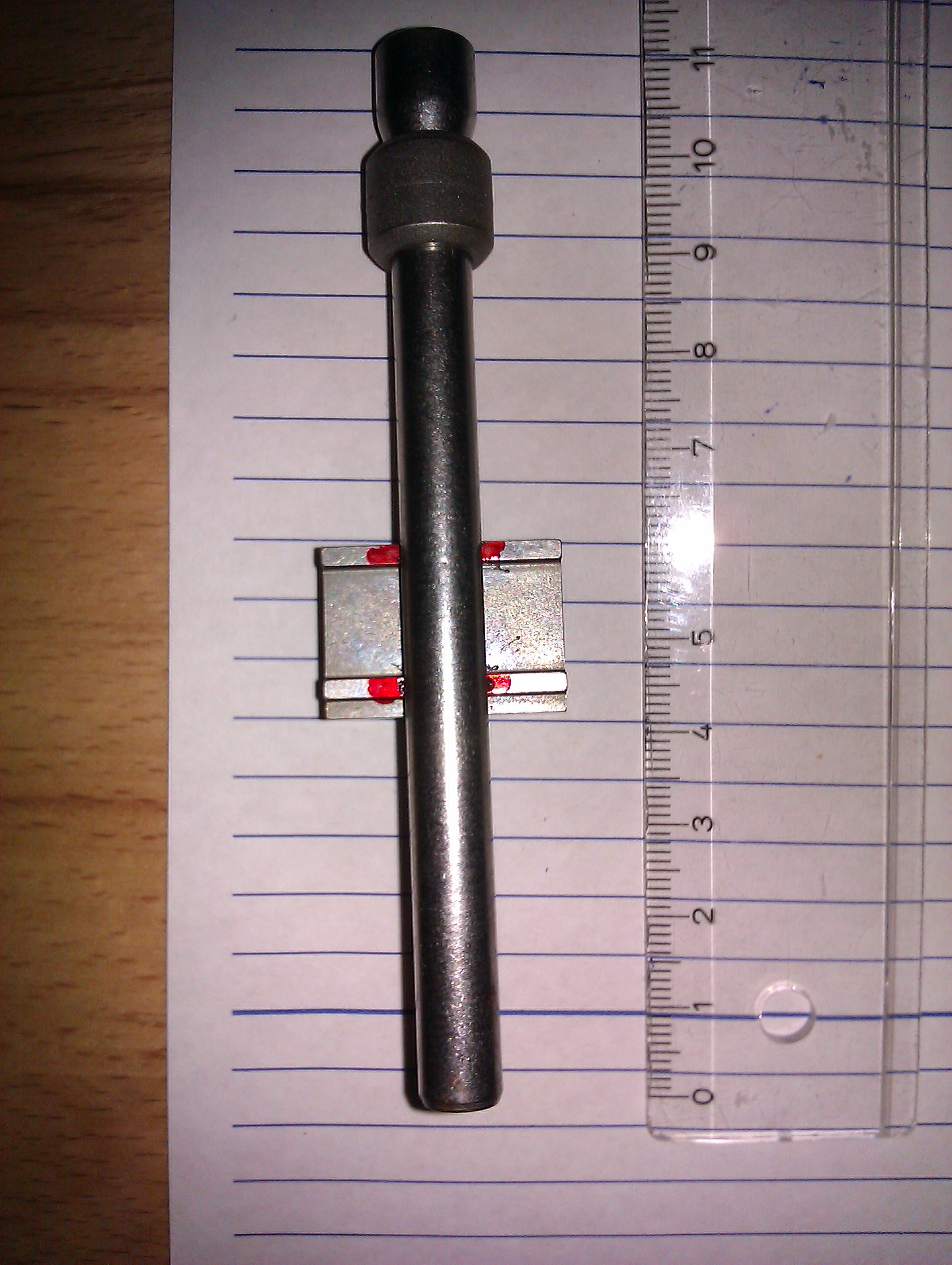

Kennt jemand dieses Teil und dessen Verwendung?

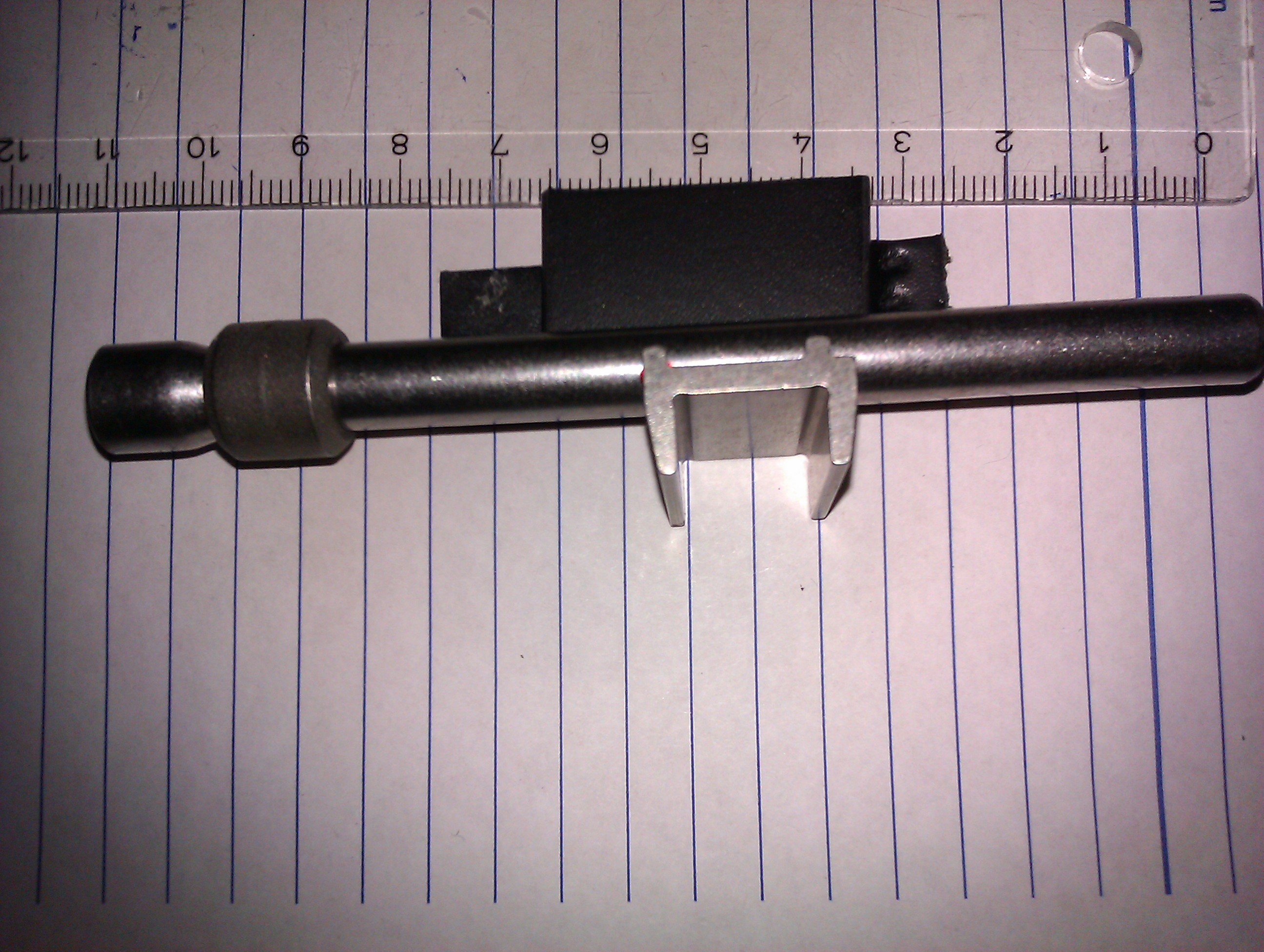

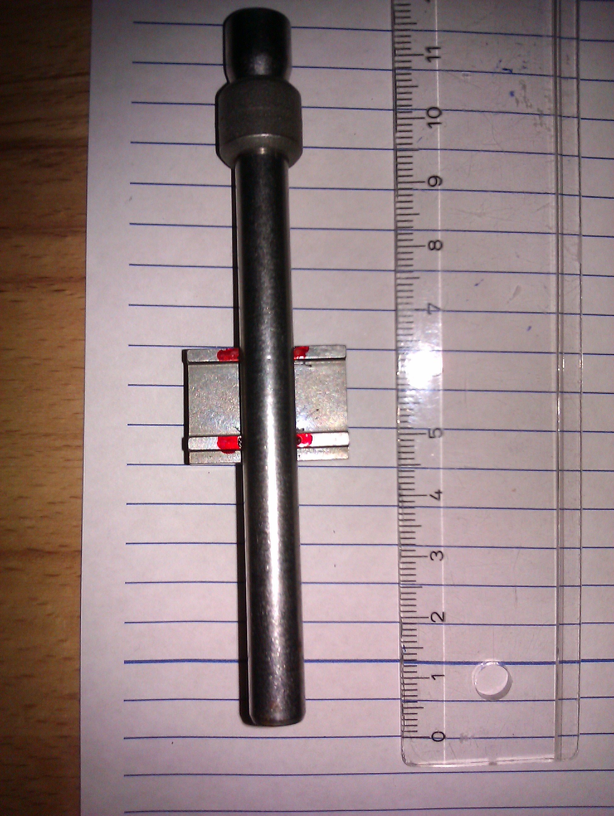

Kennt jemand dieses Teil und dessen Verwendung? Erstmal: Nein Da fehlt mehr Information. In welchem Zusammenhang steht das? Automobil, Maschinenbau, Produktion von ?? Das erinnert mich an eine Fernsehsendung ( Dings vom Dach- boden ) oder so. Grüße Bernd Das Teil sieht aus wie ein Teil einer etwa älteren Stichsäge (mein Tip wäre Bosch grün, ca. 1990). Ein Blick auf das dicke Ende der Röhrchens sollte das Aufklären können: Vermutlich ist das Hohl, mit 2 kleinen Einkerbungen gegenüber. Innen sollte ein kurzes Gewinde (M6 ?) sein.

Ja, innen hohl, zwei Einkerbungen Gewinde ist keines innen.
#3870496
Ja sieht nach Sägeblatthalterung für Stichsäge aus. Die U-Führung ist der Antrieb. Darin läuft ein Excenter rund, der so die auf- und ab-Bewegung erzeugt.

Das ist ein Teil aus einem sikarianischen Raumtrajektor. Wo hast Du das her??? Für die, die noch keine Stichsäge von innen gesehen haben: http://www.elektrowerkzeug.net/catalog/bosch-hubstange-600-780-009-p-3113.html dürft in etwa hinkommen. Ich finde das Klasse, da gibt es doch tatsächlich Leute, die das Teil zuordnen können. Obwohl ich schon selbst eine defekte Stichsäge zerlegt habe, bin ich nicht drauf gekommen. ( Ist aber auch schon 20 Jahre her ) Nochmal: Klasse gelöst :) Grüße Bernd Antwort schreiben |
