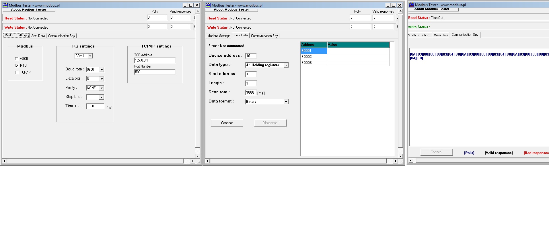

meine Poblemstellung,
ich bekomme das Beispielprojekt Modbus001(RTU) von Infineon nicht zum
laufen, ich spiele sie drauf doch wenn ich es mit mein "Modbus tester"
teste bekomme ich immer die meldung "Timeout" ich halte das Timout
intervall eigentlich recht groß trotzdem Timeout. siehe Bilder.
Mein Hardware:
XMC4500 CPU + COM Satellite Conecctor
Für eure hilfe würde ich mich sehr freuen...ich bedanke mich im vorraus.

Ein Bild vom Mobustester ist zwar nett, aber da liegt der Fehler wohl
weniger.

Gast #3874701
Hier eine Detailierte Problemstellung.
Hardware: PC (Master), Infineon XMC4500 Board ( Slave)
Schnittstellen: PC ( RS485 male) , Infineon (Rs485 female)
Infineon Beispiel Projekt Name : MODBUS001_Example2 (
http://www.infineon.com/cms/en/product/promopages/aim-mc/dave_downloads.html
Konfiguration: Baudrate 9600 , Datenbits 8, keine Parität, Com 2
Ziel: Modbus RTU Kommunikation mit PC - Master und uC - Slave über die
RS485 Schnitstelle.
Problem: Master schickt einen Frame zum Auslesen der Holding Register,
Slave Empfängt eine inkorrektes Frame (0x000000FF) und so kann er den
Frame nicht korrekt bearbeiten und Antwortet auf die Anfrage von Master
nicht d.h. Timeout. An der Software von Infineon sollte es nicht liegen
denke ich da sie den Code auch getestet und die Bilder ebenfalls im
Projekt mit reingelegt haben. ich verwende einen selbst zusammen
gestellten Kabel zur Kommunikation (D9 Stecker). Kann das sein das es an
dem Kabel liegt die ich verwende ?
