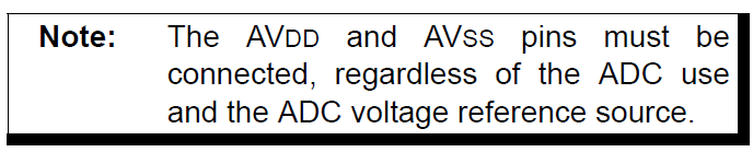

Im Datenblatt des PIC steht, dass man die beiden Pinns AVss und AVdd
immer beschalten muß, unabhängig ob der AD andler beutzt wird oder
nicht.
(Datei 1 und 1a aus dem Datenblatt des PIC)

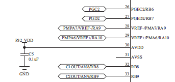

Aber in der beigefügten Schaltung (Bild3) vom Starterkit ist ein Pin
AVss nicht belegt  ?????

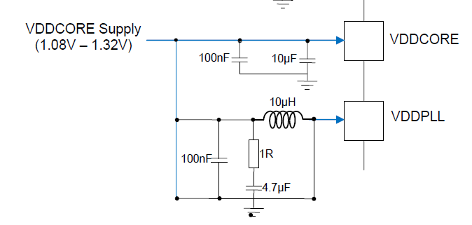

Meine Lösung sieht so aus:  Bild 3.
Ist das ein Fehler im Schaltplan PIC32 Ethernet Starter Kit II ?
