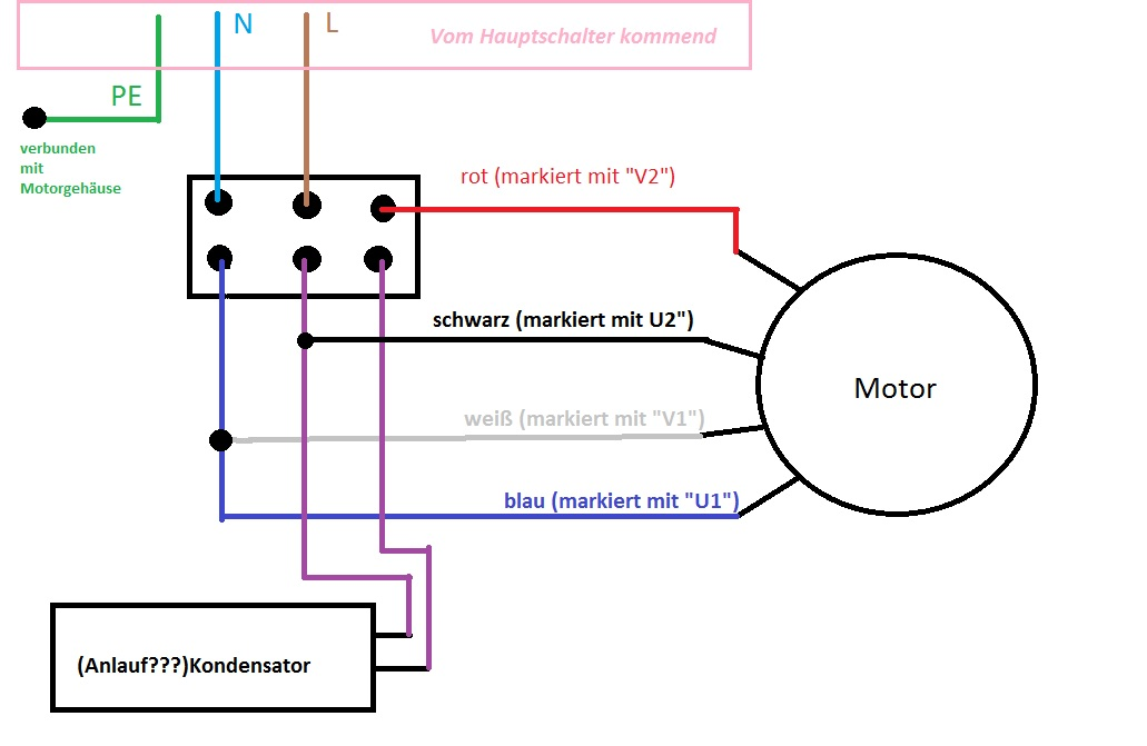

Ich habe eine Metabo BAS 260 Swift Bandsäge
(http://www.metabo.de/Produktkatalog-halbstationaere-stationaere-Geraete.23745+M52618fb4cf6.0.html).

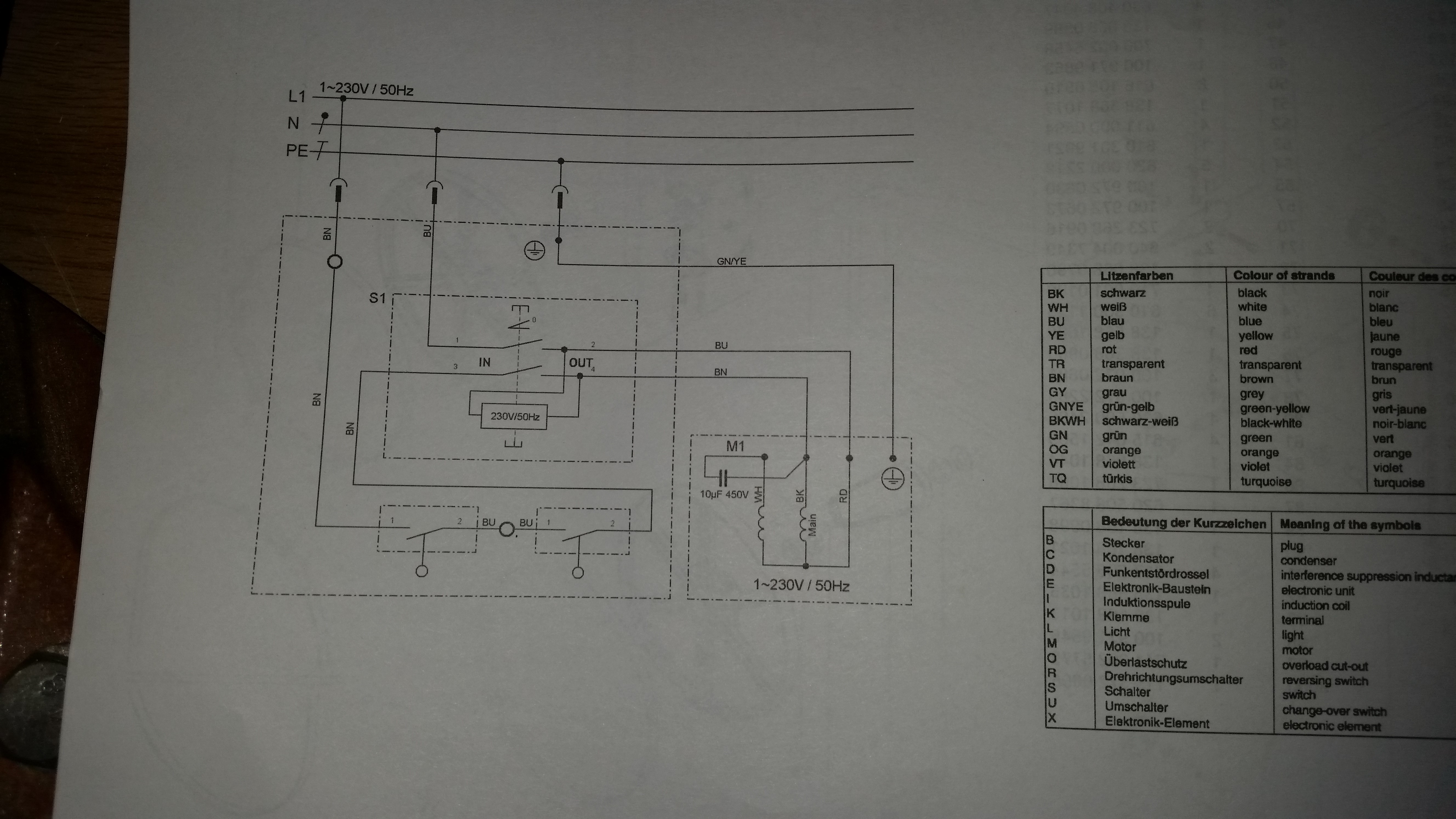

Ich habe Euch mal den Schaltplan aus dem Handbuch sowie ein
Anschluss-Schema vom Anschlusskasten am Motor beigefügt.
Ich würde gern die Drehzahl dieser Säge bzw. des Motors regeln können.
Könnt Ihr mir sagen, wie ich das bewerkstelligen kann?

Habe es direkt hinter dem Hauptschalter probiert, aber dann lässt sich
die Drehzahl nicht regeln und wenn ich das Poti ganz nach links drehe,
brummt der Motor nur und läuft nicht an.

Wenn du ganz normalen 1~ Kurzschlussläufer mit Kondensator hast, kannst
du es vergessen das Drehzahl zu steuern/regeln, es funktioniert einfach
nicht. Die Drehzahl der Kurzschlussläufermotoren hängt nur von der Netz
bzw FU Frequenz ab. Und das Ding
>(Ebay-Artikel Nr. 400529899244
ist einfach eine Phasenanschnitt oder Phasenabschnittsteuerung, die sägt
nur an der sin-Welle und nicht an der Frequenz. Besorg dir anderen
Motor(Drehstrom) für die Säge ;-)) mit Frequenzumrichter, oder eine
Universalmaschine(Reiheneschlussmaschine - für die kannst du auch die
Steuerung aus ebay nehmen ;-)))
Du hast dir den am schlechtesten regelbaren Motor ausgesucht, denn er
läuft angepasst an die Frequenz, du brauchst also einen
Frequenzumrichter.
