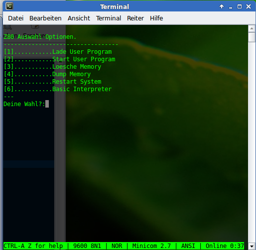

es hat nicht direkt mit PC programmierung zu tun sonddern gehört zu
meinem Z80 Thread.
Ich stehe aktuell etwas auf dem Schlauch, habe auch nicht die Debug
Möglichkeiten wie auf einem PC, sondern mehr trail & error.
Aufbau RX,TX,kein CTS/RTS, 9600 baud, 8N1
Z80+SIO <--------------> USB Konverter <-------> ttyUSB0 Linux PC
Derzeit benutze ich minicom um Ausgaben des Z80 darzustellen, der in C
programmiert wird. Ebenso werden Hand Eingaben an ihn geschickt. Der USB
Konverter blinkt auch, mit getchar() und putchar() auf dem Z80 Board ist
soweit alles ok. Lider nur 1 Byte Datenpuffer in der SIO, ein
getchar()
printf ("Irgendwas......")
getchar();
verschluckt schon zeichen, die mit 9600 baud schon zu schnell kommen.
printf braucht zu viel Code.
Entwicklungsziel: Eine einzige Kommandozeile im Terminal, die sich wie
am PC die bash bedienen lässt. Siehe Bild. Nicht nur Zahlen, sondern ich
möchte schon ganze Befehle mir Parameterliste eingeben, die danmn
geparst werden.
Und jetzt geht es los: Echo im Terminal aus, Z80 mit Miniroutine:
do {
      ch=getchar()
      putchar();
} while (ch!=0x0d);
Er soll stur alles zurückschicken was ich tippe. Prima, gäbe es da nicht
die verfluchten Sondertasten wie Pfeile, Pos1, Home, End usw.
Die Routine oben erzeugt das was ich eintippe .... bei Buchstaben!
Pfeile: Cursor bewegt sich links, rechts, hoch, runter : ok!
Backspace: Bewegt sich wie Pfeil links, löscht aber keine Zeichen.
Wieso?
Die Funktion gets() macht alles richtig. Sie echot zeichen, Pfeile
laufen richtig, Backspace löscht Zeichen. gets will ich aber nicht
verwenden.
Da der User, also ich so einiges anstellen kann, sich also zehnmal
vertippen, zurückgehen usw. muss das alles ausgefiltert werden. Die
Zeile soll gar nicht verlassen werden, also Up und Down müssen gesperrt
werden. Backspace muss den Zeichenpointer nach links veschieben....usw
usw
Es soll genau das im Buffer stehen, was ich im Terminal sehe. Und daran
breche ich mir echt die Haxen! Schon die Pfeile zu erkennen, die
scheinbar aus 3 einzelnen Zeichen bestehen. Und alles andere einfach
ausblenden, kein Home, kein F1, F2 usw.
Das Zauberwort ist nucurses aber bevor ich damit anfange (wiki Qelltext
mcurses) muss ich die Basics kapieren.
Wie stellt man sowas an? Ich habe Z80 seitig nur getchar und putchar,
nichts weiter. Damit muss alles machbar sein.
Gruss,
Christian

hat sich schon erledigt. Hier im wiki gibt es die mcurses von Frank M
ujnd damit klappt alles. Auf Z80 portiert und fertig. Kompletter Editor
im Terminalfenster mit allem Pipapo!
